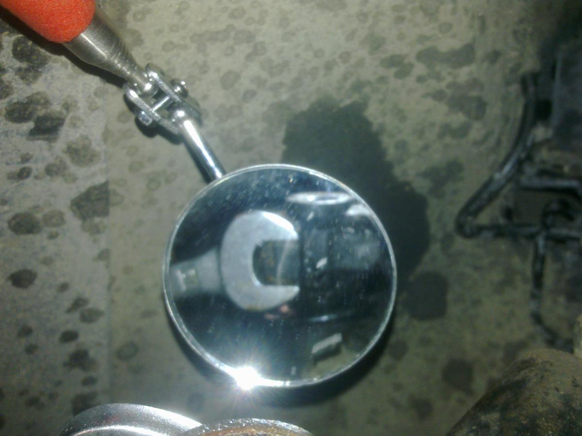

post-68568-0-99734800-1389554584_thumb.j  с гаечен ключ 16  и ВД 40 раздвижих болта дето държи корм.накрайник , тук с обратно огледалце показвам как е .

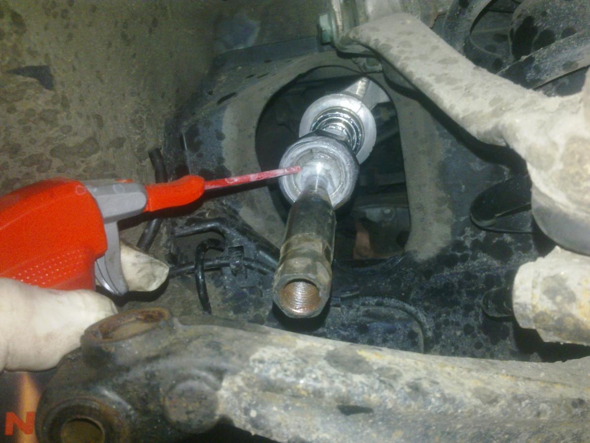

болта има малък ход ! Понеже има засечка в главата му с/у превъртане при стягане на гайката .
post-68568-0-75246900-1389554862_thumb.j
едновременно с ключа нагоре/надолу, ВД 40  и леко с чука излезе. Демонтирах накрайника, като внимавах да запазя макс. положението на контрагайката , за да не се разбута геометрията на колата ( стенда)
Не използвайте силни удари с чук да извадите закр.болт ! Може да повредите нещо по рейка или накрайник! Затова го раздвижете по описания начин и ще излезе колкото и да е запекъл от ръждата !

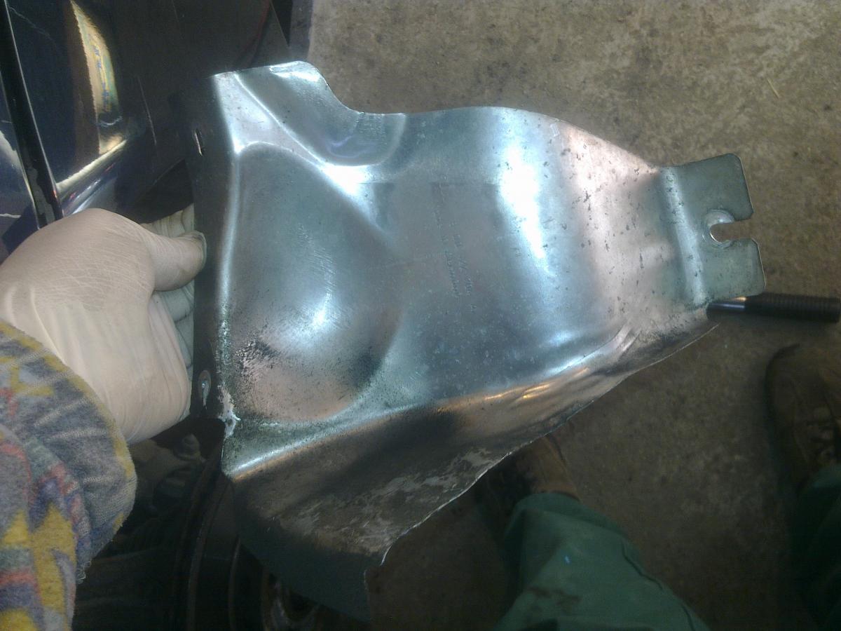

Сега снимка на екрана който тр да се махне за да се достигне до скобата държаща маншона , през същото място се стяга и новата скоба
post-68568-0-00702300-1389555331_thumb.j
post-68568-0-63656800-1389555171_thumb.j
post-68568-0-02635800-1389555216_thumb.j
Държи се на две винтчета отгоре и една гайка - 10 отдолу ( малко трудно се стига )

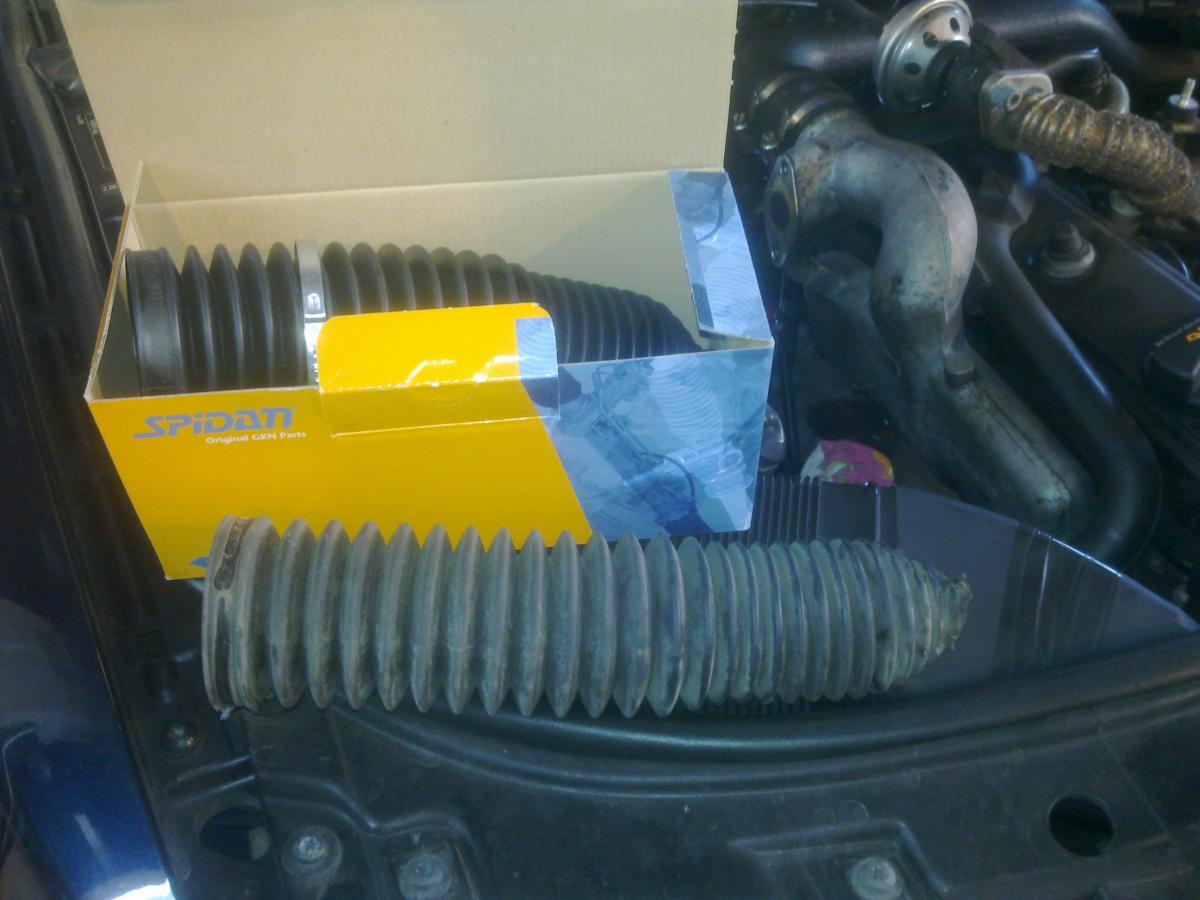

Тук снимка на стария маншон все още на рейката
post-68568-0-27057500-1389555598_thumb.j
С арматурни клещи прерязах скобата и махнах маншона
post-68568-0-17839800-1389555681_thumb.j
Новия маншон
post-68568-0-54570400-1389555722_thumb.j

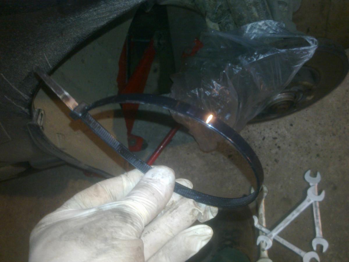

Аз не ползвах приложената скоба в комплекта ( имам си и клещите и т,н, не да ги нямам ) просто се спрях на едно изпитано в практиката  ми на любител решение - "свинската" опашка :) но ползвам само качествени и купени от магазина на Вюрт в наш'то село , изключително яки и здрави .
