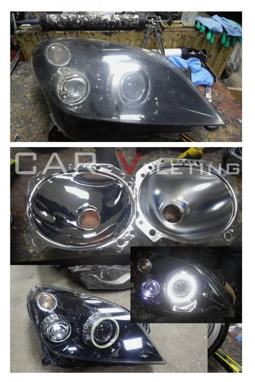

Ремонт и рециклиране на фарове:
При дълга денонощна употреба на фаровете на автомобила от вътрешната страна на стъклата се отлагат нагар, мастни изпарения,прах и токсични газове от работата на халогенните, ксеноновите, или диодни крушки. След третирането им със подходящипрепарати те отново придобиват пропускливост-прозрачност до 99.6%.
Първият етап от процеса е демонтажна фаровете, халогени, стопове, който може да бъде извършен както от Вас , така и от нас. Фара се разхерметизира и разглабя на съставни части. Разлепянето при всеки модел е различен технологичен процес, спрямо който се определя и сложността и стойността на проекта. Всеки детайл внимателно се почиства –рефлектори, лупа, стъклото, пластмасови елементи.
Външната пластмасова фасетана фара се обработва и полира, като се премахва горният изхабен, изгорял отслънцето и наранен от камъчета слой. Един от основните фактори за правилноотразяване на светлината е рефлекторът, чието покритие се захабява с годините. При необходимост се извършва цялосто рециклиране, като със специализирана за целта технология се премахва нагорелият слой и се никелира отново. Лупите са друг основен елемент, който може да се подмени или вгради с добавяне на изцяло нова конструкция и окабеляване. След това се извършва геометрична проекция на хоризонтал и настройки на крива спрямо дълги светлини.
Разбира се, за тези които имат нужда да подчертаят своята индивидуалност предлагаме и професионално боядисване на вътрешните плтмасовите елементи с високотемпературна основа и високотемпературна боя. След детайлен преглед фарът се сглабя и херметизира със специализирани лепила на полиуретанова или битумна основа. За да се гарантира цялостта,здравината, прозрачността и пропускливостта на фара се препоръчва залепянена UV стабилизирано , прозрачно, защитнофолио. В противен случай обикновеното външно пастиране би осигурило краткотраен визуален ефект.
Частен случай са стъклените фарове. При тях липсва какъвто и да е фабричен лак и язвите от наранявания са видими и дълбоки. Възможно е премахване на тънък слой от стъклото с подходящи материали и технология, само след предварителен оглед. При по стари автомобили с оребрения на стъклата от вътрешната страна се налага тяхното премахване в диаметъра на лупите, за да може бифокалната леща даразпръсква светлинния поток на лупите без излишни разсейки от оребрената повърхност на стъклата, която има свойства да видоизменя светлинния поток.

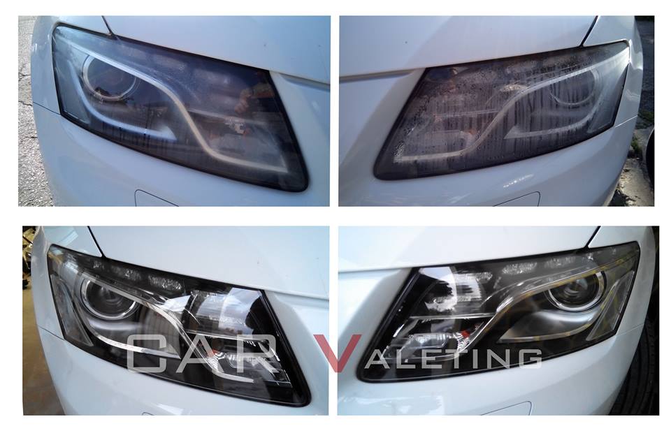

Това е рефлектора на лупата не едни добре изглеждащи преди отварянето фарове:
В началото - силно замъглен:
By geraka at 2011-02-25
Изчистен само на едно място, за да се види разликата:
Изцяло изчистен:
Перфектни рефлектори без никакво изгаряне, но силно замърсени.
Същият замъгляващ слой имаше и по лещата на лупата от двете страни, както и на стъклото от вътрешната страна. Ако се чудите, защо фаровете ви не светят достатъчно, това е отговора.
