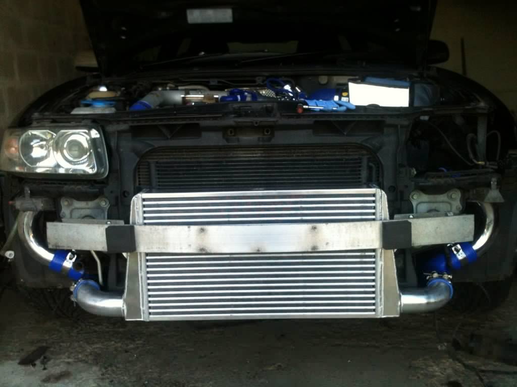

  4. Безмислено е да слагаш по малък диаметър пътища ‘57мм’ от колкото е оригинално(стоково) Има куб варианти да ти останат халогените, повечето които махат халогените на тези коли или си нямат понятие и го правят по възможно най-некадърния начин или за визия. Най ефективния и скрит варянт е кулера да се наложи наобратно. Аз съм със 600х300х76 1х алумин 180градуса - 63мм Реже се посредата и се заваря за кулера. 2х силикон 90градуса 65мм примерно по твоя преценка, не падай под 63мм в никакъв случай, няма смисъл! Само нямам спомен колко е диаметъра на входа на пластмасовата тръба на мап сензора. Там ще ти трябва редуциращ. Другият варянт кулера за да ти седи в нормално положение и да стане най - интелигетно е този Това имам налично като снимки в момента, може да влезеш в раздел ‘Моят тунинг проект’ там имам тема на колата ми и да разгледаш по детайлно как е станал моят варянт.

  6. Добра ориентация от към това да се заиграеш с колата и от към някой части. Но, много недоизмислен сетъп ми се струва това. Колегата ‘GTX’ ти вметна някой идей по които, добре се замисли. И защо повечето хора в България като засилват коли с сила подобна на тази която , ти може би очакваш, слагат толкова малки ‘средни’ кулери и диаметър на генерация... При положение , че стоковите ти кулери в момента доста се равняват като дебит на описания. Да не говорим за стоковата генерация, чийто диаметър е доста ближен до този който желаеш, даже ако не се лъжа по-голям, нямам спомен вече. Относно регулатора, съветът ми е изцяло да си остане стоков 3баров. Ти няма да таваниш дюзи, тези които си написал ще имат достатъчно остатъчен запас след евентуалната настройка , това турбо колко пък да вкарва, чак да таваниш 720цц.
