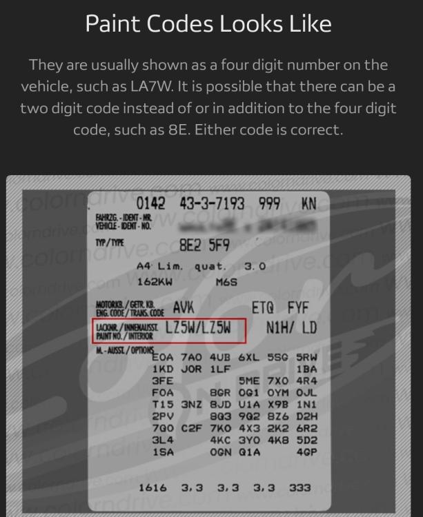

  15. Написан е на бележката залепена в багажника. Виж прикачения файл. Може и по вин номер да излезе ако се направи справка.
