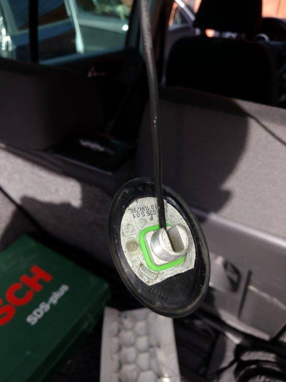

Страшен филм. Свалих антената и се оказа, че усилвателя е в основата на антената. Дали е закачен обаче или просто завра една глупава жица в центъра на кабела в белия конектор все се лови. Даже само с жица ми се струва по добре. Сега сглобих всичко като оставих една гола жица вместо антена да виси вертикално в багажника. Да покарам ден два да разбера има ли разлика или не.
