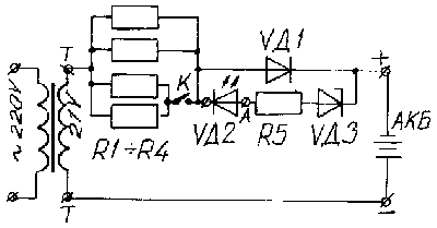

aldygreen Posted November 30, 2020 Report Share Posted November 30, 2020 (edited) На 8.11.2020 г. at 12:43, aldygreen написа: Т Желателно е да е "изравняващо-възстановително" зареждане. При него няколко часа след такова зареждане акумулаторът държи напрежение без товар над 13 V, около 13.5 V и постепенно спада до 12.8 - 13 V. При тези условия акумулаторът със сигурност е зареден до 100%. Това е валидно за изправен или леко сулфатизиран акумулатор. Но такъв акумулатор се зарежда доста добре и от автомобилния генератор. Проблемите идват, когато се допусне дълбоко разреждане на акумулатора и впоследствие той за дълго остане полузареден. Неизбежно настъпва все по-засилваща се сулфатизация и загуба на капацитет. Съвременните Ca/Ca акумулатори обикновено имат и индикатор, показващ степента на зареденост. Типичен пример за напреднала сулфатизация е “зелен” индикатор, а немощно въртене на стартера. Индикаторът става зелен при гъстота на електролита около 1.21-1.22 g/cm3 и би трябвало акумулаторът да е зареден около 70%. Би трябвало, но за сулфатизирания акумулатор това не е вярно. Възстановяването на сулфатизиран калциев (Ca/Ca) акумулатор, както и зареждането му до 100%, чрез зареждане от генератора на колата е невъзможно, дори и напрежението да е 14.4 – 14.6 V. Същото се отнася и за обикновените зарядни устройства с подобно напрежение. Причината е, че сулфатизираният акумулатор бързо повишава напрежението си дори и при значително по-ниска от нормалната гъстота на електролита и при по-малки зарядни токове. Моят 60 Ah акумулатор беше успял да загуби около половината от капацитета си, а може би и повече. Възстановяването ми отне повече от седмица, тъй като се работи с по-малки токове. Зарядното устройство трябва да позволява регулирането на напрежението и тока. Нужните напрежения за успешно разтваряне на наслоилия се сулфат, са над 16.2 V. Токът не трябва да е по-голям от 1 – 1.2 A, за да се избегне силно кипене и увреждане на активната маса на плочите. С по-ниски напрежения не се постига нищо, освен загубата на време. Самият процес на десулфатизация е доста сложен, изисква непрекъснат контрол и за да не стане “сакатлък” при някого, няма да го описвам тук. Ще добавя само, че акумулаторът ми има тапи и това много ми помогна, тъй като можех да следя оперативно гъстотата на електролита с ареометър. Резултатът: В изходно състояние акумулаторът, уж зареден до 100%, падаше до 7 V за 6 часа при товар от 55 W лампа, ток 4 А. Сега със същия товар от 4 А акумулаторът пада до 11.3 V за 12 часа. От три дни акумулаторът е на колата и поведението му е коренно различно от предишното. Засега. Edited November 30, 2020 by aldygreen Link to comment Share on other sites More sharing options...
