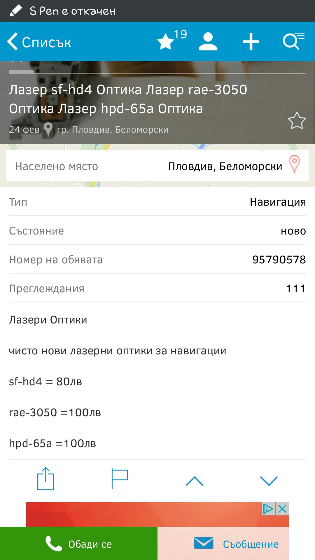

Doncho Indzhov Posted March 3, 2017 Report Share Posted March 3, 2017 Слагай, най-евтината и газ. Има ги по 25лв., защо да даваш 100... Link to comment Share on other sites More sharing options...
N1995 Posted March 3, 2017 Report Share Posted March 3, 2017 Стига сте ги рекламирали тия търгаши в олх които купуват от алиекспрес и продават двойно... Link to comment Share on other sites More sharing options...

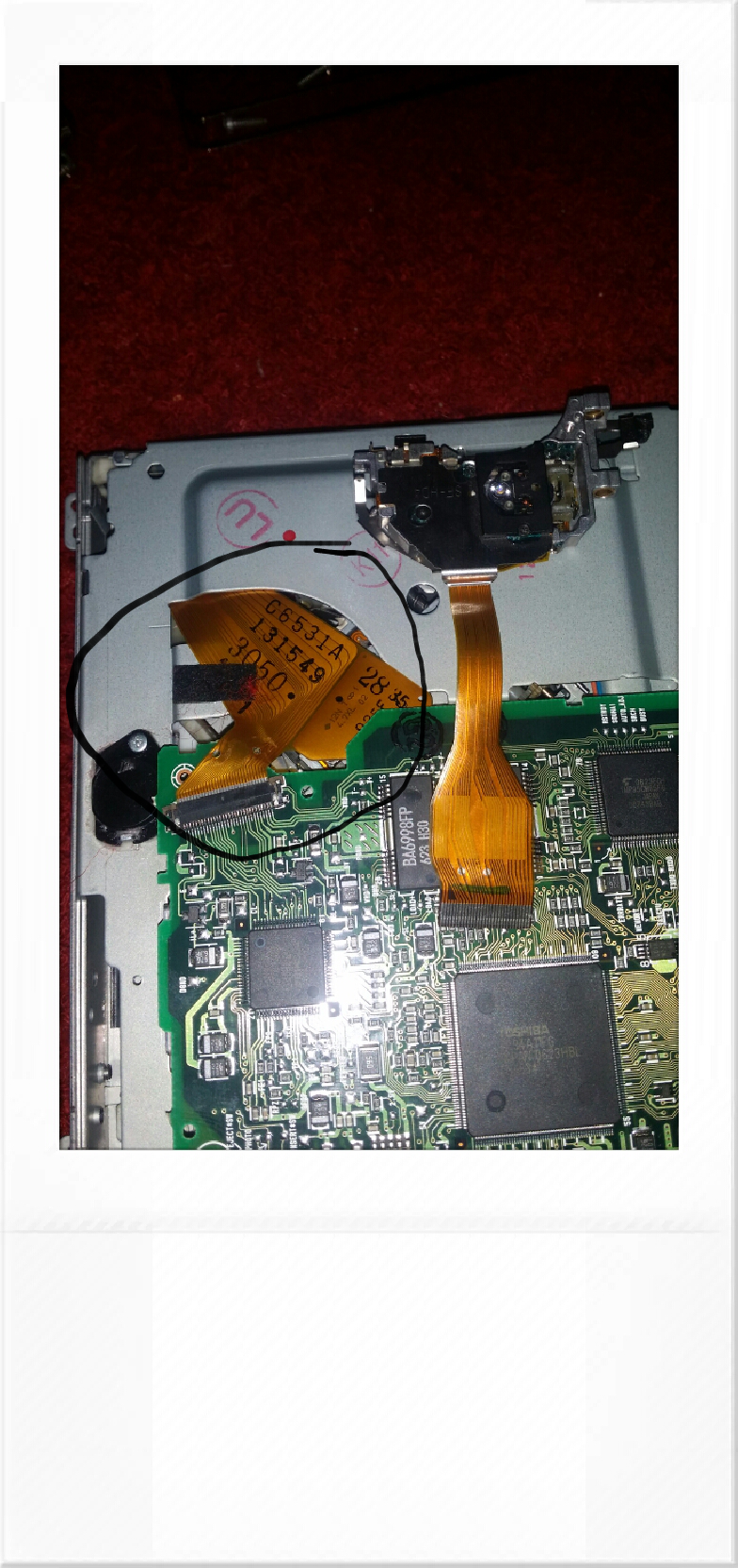

zafirovp Posted September 8, 2017 Report Share Posted September 8, 2017 Еми пробвах, ама с по-скъпите за да не рискувам. Направи ми впечатление, че с новия лазер като сложа диск го завърта за 1-2 секунди и спира. Не чете никакви дискове. Имате ли представа ако нещо не е свързано както трябва дали ще набие грешка или просто ще изпише Check navigation disc? Link to comment Share on other sites More sharing options...
pe6koo Posted September 8, 2017 Report Share Posted September 8, 2017 Разпои ли двете точки на лентовоя кабел като монтира оптиката? Link to comment Share on other sites More sharing options...
zafirovp Posted September 8, 2017 Report Share Posted September 8, 2017 Разпои ли двете точки на лентовоя кабел като монтира оптиката? [emoji4] Не, гледах някакво испанско видео в което показваха как се реже кабела, понеже моя е извит и говориха нещо за тия точки. Само да ги разпоя или има някакви чалъми. Май имам само 250w поялник. Мерси колега, вдъхна малко надежда. Sent from my iPhone using Tapatalk Link to comment Share on other sites More sharing options...
pe6koo Posted September 8, 2017 Report Share Posted September 8, 2017 Разпои точките. Те са един вид защита, да не прецакаш оптиката преди да я монтираш. Link to comment Share on other sites More sharing options...
ogip Posted September 9, 2017 Report Share Posted September 9, 2017 Това са "транспортни" спойки - пазят чувствителни елементи от статично електричество, като затварят веригата. Тия с кривия кабел седят под напрежение в точката на пречупване и някога кабелът там ще се скъса. Link to comment Share on other sites More sharing options...
zafirovp Posted September 9, 2017 Report Share Posted September 9, 2017 Благодаря много колеги, сега зарежда даже надраскани дискове каквито има. Кривия кабел същи така драска и дисковете, за момента съм го залепил с тиксо пък като се скъса ще поръчам друг, поне знам къде е проблема. Иначе вътре ДВДто няма прах, не е мръсно, според мен тая топлина е виновна за всичко. Нищо чудно след някоя годинка пластмасовите зъбни колелза да започнат да се трошат, тогава спасение няма. Sent from my iPhone using Tapatalk Link to comment Share on other sites More sharing options...

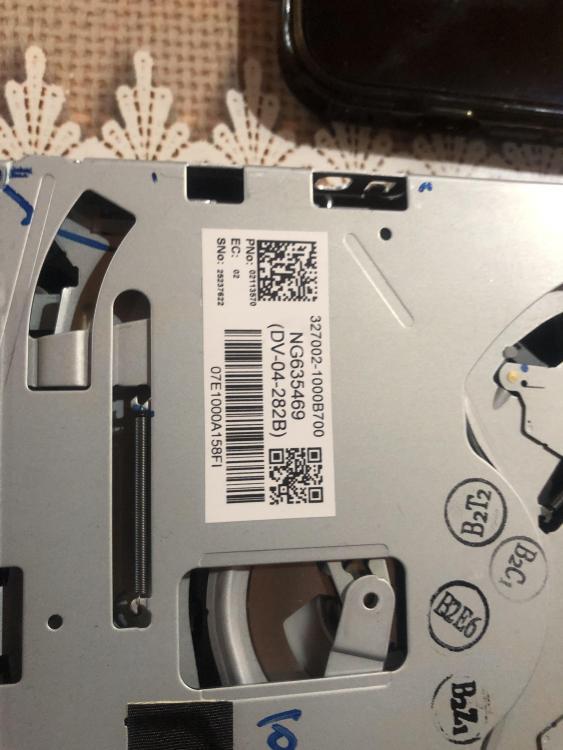

Eng.Ivanov Posted March 30, 2021 Report Share Posted March 30, 2021 Здравейте, колега с MMI basic има някакъв проблем с механиката (не върти диска и се получава отечка и хаби акумулатора), въпроса е дали има начин да се ремонтира, и дали ако се купи друг модул трябва номерата да съответстват напълно...? По-точно ако се намери с номера различни от неговите, ще може ли да се използва? Sent from my iPhone using Tapatalk Link to comment Share on other sites More sharing options...
REISTAR Posted July 29, 2021 Report Share Posted July 29, 2021 На 8.09.2017 г. at 20:12, pe6koo написа: Разпои ли двете точки на лентовоя кабел като монтира оптиката? къде са точките за разпояване....снимката не се отваря Link to comment Share on other sites More sharing options...
pe6koo Posted July 30, 2021 Report Share Posted July 30, 2021 На самия лентов кабел Link to comment Share on other sites More sharing options...
