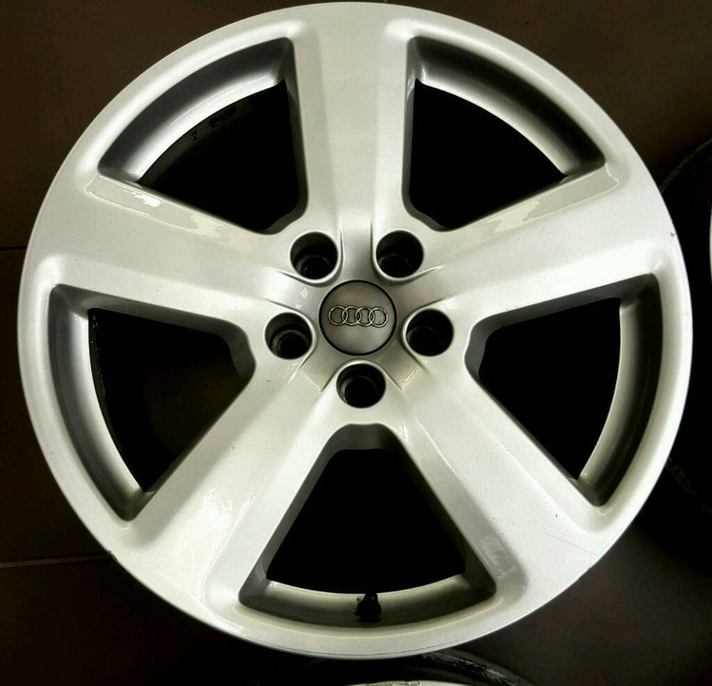

Nerezanov Posted June 1, 2017 Report Share Posted June 1, 2017 А случайно някой да е пробвал този размер джанта на 8Р1 AUDI 7-DOPPELSPEICHEN FELGEN ORIGINAL RS S-LINE:A6 S6 4G auch A4 S4 8K B8IN SILBER LACK4 x 19" 8.5J ET45Mittenloch 66,5 mmTeile Nummer AUDI: 4 x 4G0601025S Link to comment Share on other sites More sharing options...

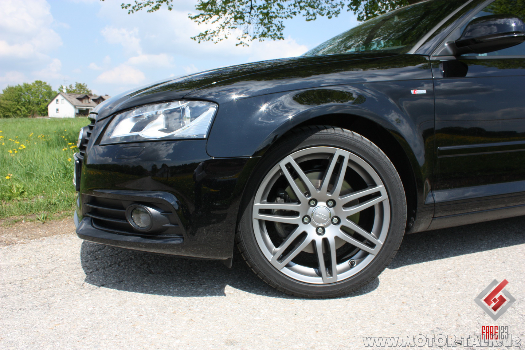

Moonland Posted June 1, 2017 Author Report Share Posted June 1, 2017 Като изключим централния отвор, в другото не виждам нищо притеснително. Има доста сходни модели джанти... ето примери как седят: П.с. Ти караш 8P3, не 8P1 Link to comment Share on other sites More sharing options...
Nerezanov Posted June 2, 2017 Report Share Posted June 2, 2017 Титан мат им стои страхотно на черното, но за съжаление тези са сиви... Спрял съм се и на друг вариант, но при него са вероятни проблеми: 8,5x19 ET45 - предни 9,5х19 ЕТ50 - задни Въпреки, че по немските форуми има примери на ТТ с регулируемо окачване, не съм сигурен къде ще опре на 8Р... я вътре в пружина, я вън в калника. Задължително обаче махат болчето на кората към бронята. Най-вече ме притеснява факта, че на 8Р ще стоят като на свинче звънче:) При ТТ-то калниците са изтумбени и визията е супер!! Link to comment Share on other sites More sharing options...
Moonland Posted June 2, 2017 Author Report Share Posted June 2, 2017 (edited) Мен малко не ми е и ясно каква ширина гуми планираш да слагаш на 8,5J... камо ли пък на 9,5J .... Визията е една на ръка и въпрос и на вкус, но трябва да взимаш предвид все пак и мощността на автомобила.... освен ако не искаш да го запъхтяваш на всяко набиране. Иначе болтчето се маха и безспорно помага... но помага когато си с някой друг mm в сивата зона, както е случая при мен. Ти до вчера говореше за ET30 и 8,5J - не болтче, ами цялата броня с все калниците ще трябва да махаш образно казано. Edited June 2, 2017 by Moonland Link to comment Share on other sites More sharing options...

audibluesky Posted June 3, 2017 Report Share Posted June 3, 2017 Искам да попитам въпросните джанти оригинални ли са на Audi,защото ги намирам като Ronal Made in Poland? А всъщност се водят май RS6 и са си 5 x 112 централен отвор 57.1. На някои има щампа на Audi,на други не,дори ЕТ е различно....а отпред изглеждат всичките еднакви? Link to comment Share on other sites More sharing options...
