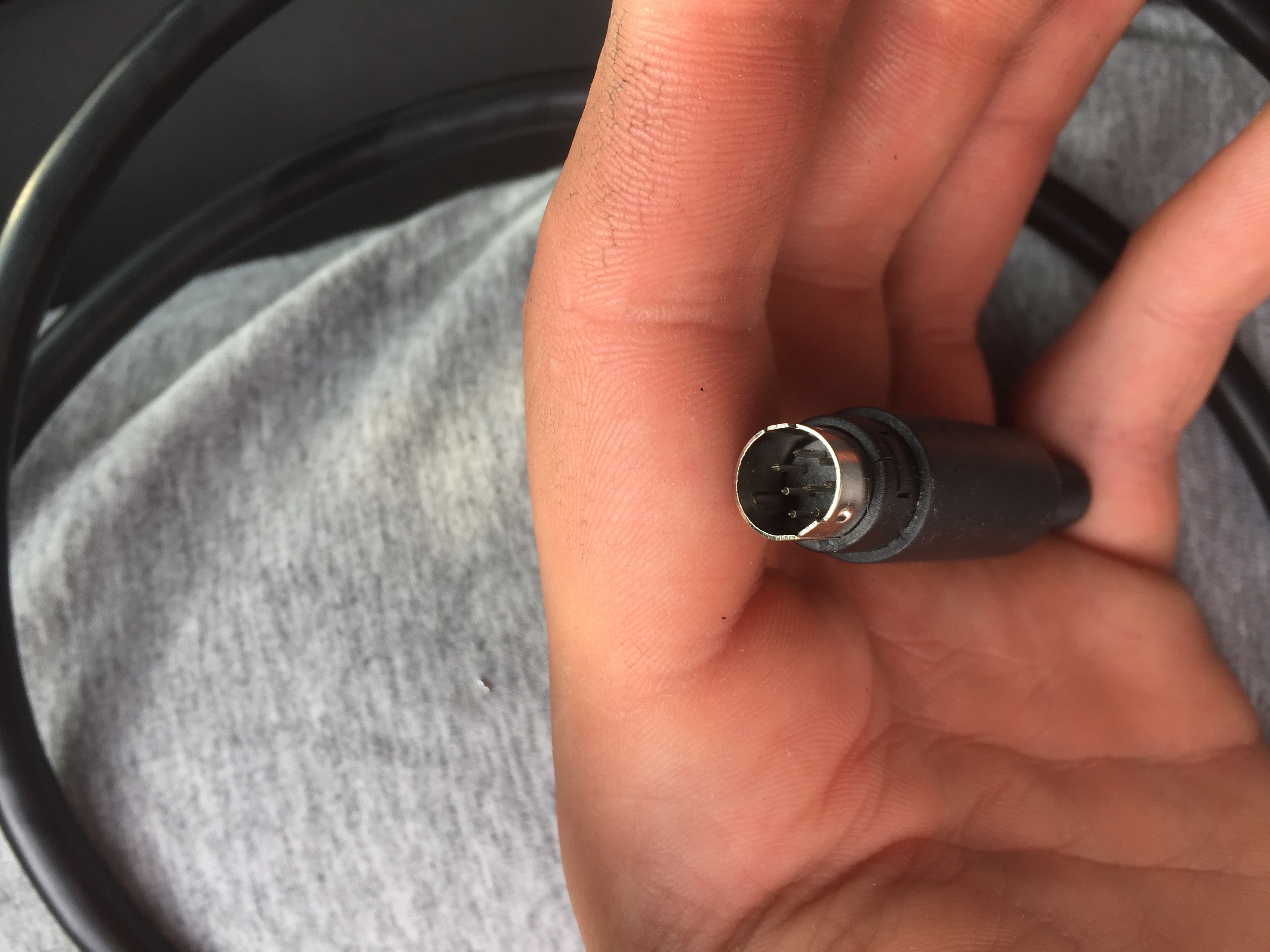

denislavst Posted May 17, 2018 Report Share Posted May 17, 2018 (edited) Благодаря за отговора. Декодера е като на колегата PROHARD от другата тема ( tv star t910 ) Той го е подкарал с резистор 10 кОм. При мен преминава в режим тв, но екрана е черен. Пробвах сега с 12 волта на минидин пин 7 и разлика няма, същи преминава в тв режим. Свързах го вкъщи декодера преди да прочета коментара ти и го прехвърлих в NTFC, но както каза не е от значение. Кабелите ги прозвъних. От Варна съм. Благодаря отново за съветите! п.п. прикачвам снимка на скарта, номерацията, която следвам е вярна, нали? Edited May 17, 2018 by denislavst Link to comment Share on other sites More sharing options...
