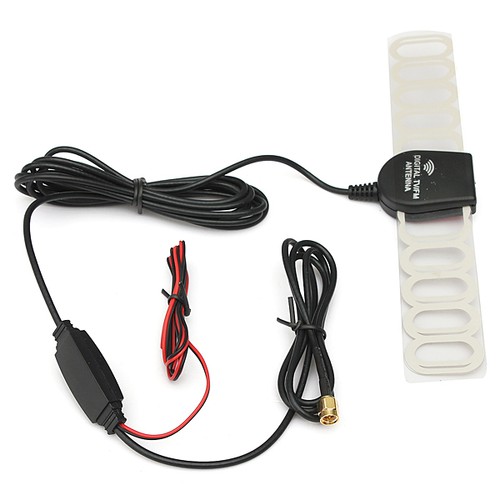

PLAMEN_79 Posted June 21, 2017 Report Share Posted June 21, 2017 (edited) Преди 6 часа, malkoto jivotno написа: Някой да даде актуален цифров тунер задължително със СКАРТ изход,че нищо не откривам.Захранването не ми е проблем-ако е 12 волта ще е перфе,ако е 5 ще се купува адаптерче за запалка.Друго което искам да попитам е за един казус с антената на тунера.Колата е А6 С5 2.8 бензин-пробвахме с 2-3 антени на всевъзможни места:в краката,зад таблото,до колонката на водача и се получава следното-на място е добре,но даде ли на контакт сигнала направо изчезва!Сега последно е само с един многожилен кабел прекаран под оплътнението на вратата на пасажера и държи и на запален двигател на място-но тръгнеш ли край.Смущенията според мен са от таблото с токовете-тъй като кабела винаги минаваше от там където и да е антената-дори и отвън.Мисълта ми е ако някой го е правил да каже точно място и начин на прекарване така че да си работи максимално добре телевизията Моята антена са две разтягащи се пръчки и съм я наврял в тавана през предният плафон и ги разпънах колкото можах(около 50-60см) в града от време на време прекъсва но си зависи и от терена извънградско до 100 не прекъсва ,но това при ясно време без пресечени местности а я виж в Техномаркет може да го има този или да го поръчаш с доставка http://www.technomarket.bg/cifrovi-tuneri/neo-dvbt-2100-09130423 Edited June 21, 2017 by PLAMEN_79 Link to comment Share on other sites More sharing options...
ogip Posted June 21, 2017 Report Share Posted June 21, 2017 Аз съм вързал антената за джипиес, който и без това не се ползва и приема е както го е описал Пламен. Преди това имах такава за лепене на стъкло с усилвател - същата работа. Link to comment Share on other sites More sharing options...
malkoto jivotno Posted June 21, 2017 Report Share Posted June 21, 2017 Преди 2 часа, PLAMEN_79 написа: Моята антена са две разтягащи се пръчки и съм я наврял в тавана през предният плафон и ги разпънах колкото можах(около 50-60см) в града от време на време прекъсва но си зависи и от терена извънградско до 100 не прекъсва ,но това при ясно време без пресечени местности а я виж в Техномаркет може да го има този или да го поръчаш с доставка http://www.technomarket.bg/cifrovi-tuneri/neo-dvbt-2100-09130423 Няма го колега,писах им отдавна и отговориха че нямали-за поръчка нищо не са споменали.И аз го обмислям тоя вариянт с антените в тавана от плафона и като остане време ще го пробвам.А към колегата който ползва антената за гпс-а:Къде и е извода на тая антена и има ли нещо специално при връзването или просто режа,запоявам си буксата за антената и ръгам в тунера? Link to comment Share on other sites More sharing options...
apisabvgd Posted June 21, 2017 Report Share Posted June 21, 2017 4 hours ago, malkoto jivotno said: колега,този като гледам няма юсб-което е главното за което ще се ползва в моя случай има,има отстрани е до dc in-a Link to comment Share on other sites More sharing options...
ogip Posted June 21, 2017 Report Share Posted June 21, 2017 Преди 1 час, malkoto jivotno написа: Къде и е извода на тая антена и има ли нещо специално при връзването или просто режа,запоявам си буксата за антената и ръгам в тунера? Извода си е зад радиото. Не съм рязал и запоявал нищо, ползвах готов преходник: Link to comment Share on other sites More sharing options...
malkoto jivotno Posted June 21, 2017 Report Share Posted June 21, 2017 Ааааа ти говориш за една малка буксичка с винт на нея-пробвах с нея но просто като натиках центъра вътре в нея и опрях оплетката но нищо не стана-не хвана въобще сигнал-може и да не работи антената-колата е на приятел и много много не я познавам.Кофтито е че сега се сетих и че колата е с люк-така че и варианта с двете разпънати в тавана антени отпада.Тя работата ясно че е проба-грешка,но нямам много време за такива опити и ми се искаше някой да даде сигурен и изпитан вариант. Преди 3 часа, apisabvgd написа: има,има отстрани е до dc in-a Значи се свързвам за да видим имат ли наличен и направо да отнасям 2-3 Link to comment Share on other sites More sharing options...
