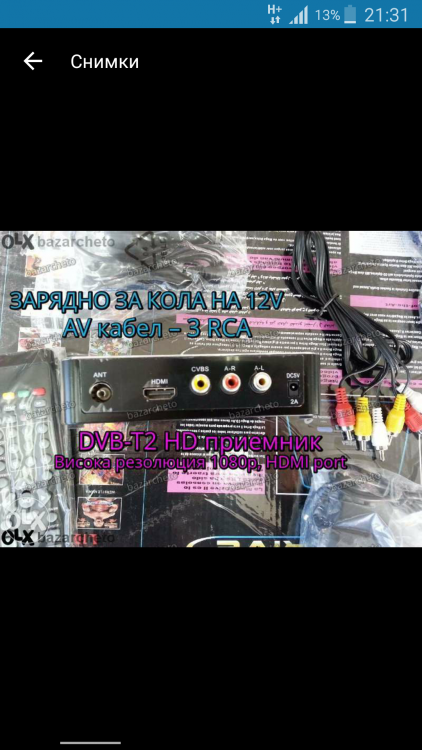

KCV Posted January 28, 2017 Report Share Posted January 28, 2017 Айде манЯците да налазват: http://tpetrov.com/search.php?prod=Декодер+за+цифрова+телевизия+DVB-T+STB9000 Link to comment Share on other sites More sharing options...
ogip Posted January 28, 2017 Report Share Posted January 28, 2017 Аз съм с такъв от година и половина. Беше ебати кризата и никъде нямаше налични. От някакъв склад в Стара Загора ходих лично да го взема. Качеството на звука му е кофти. Link to comment Share on other sites More sharing options...
