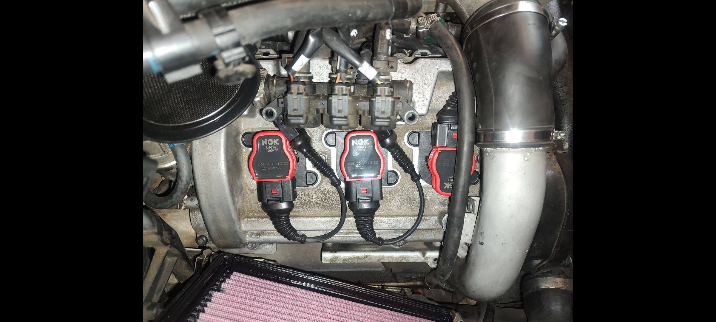

plamen2453 Posted June 4, 2023 Report Share Posted June 4, 2023 (edited) Вчера направих лек ъпгрейд на бобините. Бобини NGK - 6х54лв с отстъпката Оригинални преходни адаптери 077905390 - 6х8лв Преходни кабели от алиекспрес - около 50лв Всичко става бързо и без преправяне. Ще видим колко ще издържат тези бебели. Изглеждат ок и на тях пише 034. За жалост прекъсването на празен ход пак се появява макар и много рядко... Edited June 4, 2023 by plamen2453 Link to comment Share on other sites More sharing options...
TiL Posted June 4, 2023 Author Report Share Posted June 4, 2023 Адаптерите, които си ползвал не са за този тип бобина... трябват ти по-дебели. Link to comment Share on other sites More sharing options...
plamen2453 Posted June 4, 2023 Report Share Posted June 4, 2023 Амии забелязах, че може още да влезе, но пак си стои стабилно. Знаеш ли номера на правилните? (Не знаех, че има) Link to comment Share on other sites More sharing options...
TiL Posted June 4, 2023 Author Report Share Posted June 4, 2023 Не знам номера. То и без планките ще стоят стабилно 😁 Link to comment Share on other sites More sharing options...
plamen2453 Posted June 4, 2023 Report Share Posted June 4, 2023 Прав си, но поне да не влизат боклуци 😀 Link to comment Share on other sites More sharing options...
