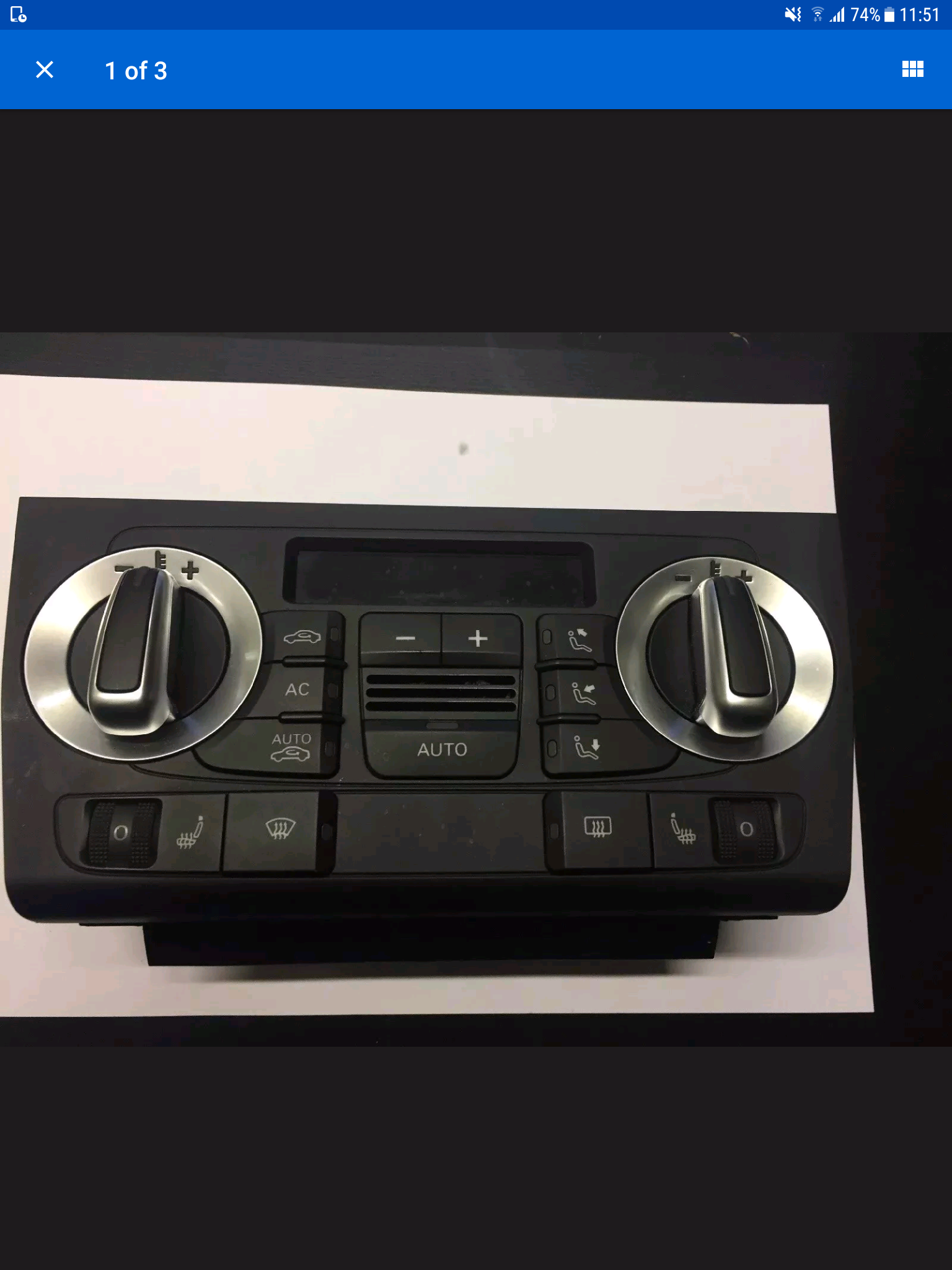

anji1 Posted January 5, 2018 Report Share Posted January 5, 2018 Здравейте колеги искам да сменя управлението на климатроника с това на фейслифта. Има ли някаква особеност , или са взаимозаменяеми ? Моето е 2004 година искам да сложа от 2009 г.Благодаря! Link to comment Share on other sites More sharing options...
Moonland Posted January 5, 2018 Report Share Posted January 5, 2018 Не са! В протокола на управление има дребни, но съществени разлики, които създават проблеми лятно време. Ако искаш да си на сигурната страна трябва да интегрираш предния панел и врътки от фейслифт в твоя контролер. Не е plug&play, но е правено успешно. Link to comment Share on other sites More sharing options...
bsdnikolov Posted January 5, 2018 Report Share Posted January 5, 2018 Да не говорим, че най-вероятно си със сингъл дин и дабъл дин панел на климатроника ще ти отзява от страни. Link to comment Share on other sites More sharing options...
Moonland Posted January 5, 2018 Report Share Posted January 5, 2018 Също вярно. Link to comment Share on other sites More sharing options...
anji1 Posted January 6, 2018 Report Share Posted January 6, 2018 Благодаря ви колеги , на мен ми изглеждат еднакви на пръв поглед Link to comment Share on other sites More sharing options...
Moonland Posted January 6, 2018 Report Share Posted January 6, 2018 (edited) На пръв може да ти изглжедат. На втори също. Но не са Ако си със Single DIN, климатроникът седи по-нагоре в централната конзола и съответно е по-широк: Фейслифтовият климатроник е винаги от 2DIN и седи по-ниско, съответно е по-тесен: Отделно софтуерните разлики, които ще ти създадат проблеми лятото. Edited January 6, 2018 by Moonland Link to comment Share on other sites More sharing options...
fifipaldi Posted January 6, 2018 Report Share Posted January 6, 2018 А някой предположи ли, че човека може да е със Symphony || и съответно климатроника му да е за Double DIN въпреки, че е 2004-та година колата? Така или иначе няма да работи коректно, но все пак :). @anji1, ако централната ти конзола е като на снимката по-горе, поне ще остане варианта за смяната на предния панел и врътките и пак ще докараш фейслифт вид. Link to comment Share on other sites More sharing options...
anji1 Posted January 6, 2018 Report Share Posted January 6, 2018 Много ви благодаря !!! Така или иначе съм решил да купя фейсовия климатроник най малко ще му сменя врътките . Link to comment Share on other sites More sharing options...
