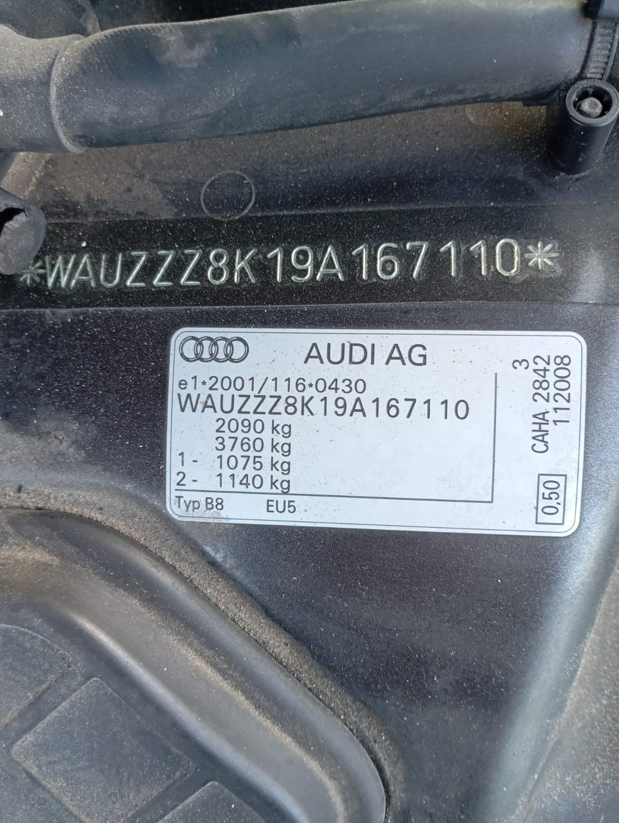

acpa4o Posted September 13, 2025 Report Share Posted September 13, 2025 (edited) Здравейте, да попитам и аз нещо. На бензинова Б8 1.8 CDHB 2009г. с ръчни скорости, има ли ги пак тези два и повече термостата или са само при дизеловите. В ЕТКА като гледам не ги виждам тези термостати за този модел, дава ми само този във водната помпа. Проблема ми е следния: смених водната помпа и почна да държи 83-85 градуса като е натоварен двигателя, а при спускане падат на 70-73. Помпата е HEPU P682 с алуминиев корпус и вътре беше с вграден термостат и датчик за температурата. Преди смяната стрелката заковаваше 90 и не мърдаше. Вдигаше бързо и държеше 96-98 градуса по компютър като съм я гледал. Мислех преди да сложим новата помпа да и прехвърля оригиналния датчик за температурата от старата оригинална помпа, но не го направих. Дали вградения термостат на Хепу не го бива или пък датчика. Четох в руски форум там споменават за някакъв студен термостат точно на тия алуминиеви помпи, нарочно да се слагат термостатати които отварят на 85-87 градуса. Оригиналния ми би трябвало да е на 95 градуса. Но дори и така да е според мен не трябва да има това колебание на темперартурата от 70 до 84-85, това са 10-15 градуса разлика. Edited September 13, 2025 by acpa4o Link to comment Share on other sites More sharing options...
