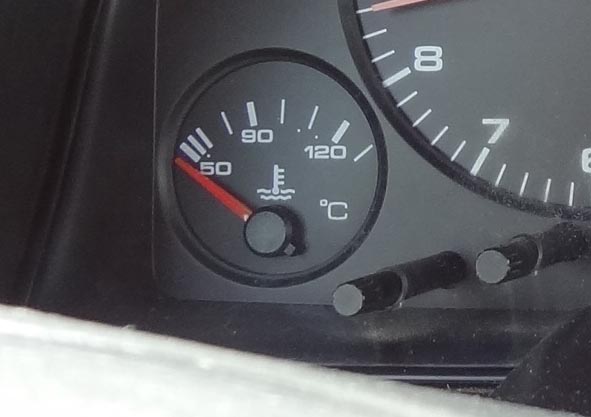

andibgpz Posted May 23, 2016 Report Share Posted May 23, 2016 (edited) Такааа ,колеги дойде и времето на летните жеги.И моето 80 започва пак да си загрява доста бързо,2-3 светофара и е на перка.Сменил съм всичко по тая охладителна система майка му стара - помпа преди 4000км,радиатор на 2 000,термостат/Mahle/ на около 10 000,кара се само с антифриз на ХЕПУ-син,радиаторче на парно и все тая,бързо загрява и постоянно е на перка не надува,парно има да се удушиш/обаче само над 2000 оборота,на 900rpm е хладко,особенo в голям студ/,напоследък забелязвам ,че перката държи все по-дълго.Та въпросите ми са три. 1,Има ли смисъл да сложа 2ра перка и това металното зад радиатора//не знам как му се казва// от модел с две перки,ще сваля ли по-бързо температура? 2.Ако няма смисъл нормално ли е това загряване и какво по дяволите да направя че да не е на перка почти постоянно. 3.На какво се дължи феномена с парното.Аз си го обяснявам ,че на по-високи обороти циркулира по-бързо антифриа + топлената е по-голяма,демек топли повече??При вас така ли е?Клапите са претапицирани радиаторчето ,както казах е сменено. П.П. Като я взех беше карана на вода и имаше много тиня вътре, но се промива 1,2 пъти годишно и вече антифриза е доста бистър,концентрацията му обаче беше за към -30. П.П.2 няма климатик ,двигателя е 1,8 РМ Edited May 23, 2016 by andibgpz Link to comment Share on other sites More sharing options...
integrale45 Posted May 23, 2016 Report Share Posted May 23, 2016 Колко градуса най много ти показва уреда? Нашето 1,6 с карбуратор също загрява много бързо и перката през повечето време се върти,докато лявата част на радиатора стане студена.Като спре да се върти перката,радиатора отново бързо загрява и по този начин често се включва и изключва.Не виждам да има някакъв проблем. Link to comment Share on other sites More sharing options...
andibgpz Posted May 23, 2016 Author Report Share Posted May 23, 2016 Ами на първото деление след 90 градуса се включва,което ще рече 100 май,спира на 90.Ок,щом е нормално ,а това за парното да имаш идея от какво е ? Link to comment Share on other sites More sharing options...

Korekom Posted July 25, 2016 Report Share Posted July 25, 2016 Следя темата от личен интерес. Предвид големите жеги и сезонните задръствания тук-таме взех да се плаша дали колата ми не загрява повечко от нормалното. Двигателят е 1,8 код РУ газ/бензин в момента на градско ми държи малко над 90 градуса и перката се включва малко преди следващата чертичка - която вероятно е 100 градуса и сваля температурата малко под средата на 90 и следващата (100) градуса. Когато се включи перката двигателят на празен год тръгва да гасне и трябва да подам газ да задържи по-високи обороти и да не гасне. Малко е кофти по светофарите... Извън града преди обяд държи 80 (чертичката преди 90) а следобяд като препече яко малко над 80 градуса при скорост 100-110+км/ч. Не гасне на празех ход. Тъй като ходя по язовири и черни пътища за риба там вече перката работи доста повече но никога досега не е вдигала до чертичката над 90 (където е 100 градуса вероятно). На няколко пъти спирам пътьом на сянка, изчаквам да спре вентилатора като поддържам по-високи обороти да не гасне и спирам двигателя. Дигам капака, изчаквам 10-15мин и пак потеглям - да поспаднат малко температурите. Основателно ли се плаша от евентуален проблем с охлаждането или не? Нормално ли е това горе описаното или не? Миналото лято покрай големите жеги ми се разлепиха всички тапицерии на вратите. Нито сянка нито навес не помага покрай язовирите да намалее адската лятна жега! Link to comment Share on other sites More sharing options...
Marto_180 Posted July 25, 2016 Report Share Posted July 25, 2016 Напълно нормална температура ти държи, даже сигурно е поомекнал термостата за да не вдига над 80 градуса преди обяд. А относно оборотите проблема ти е друг. Не съм запознат със споменатия ит теб мотор, но падат оборотите заради разхода на ток от перката, като се включи. Трябва да има нещо което да регулира оборотите след като се включи перката - стъпков мотор ако е инжекцион, но с това вече не съм запознат за въпросния двигатеш. Иначе от температурата няма нужда да се притесняваш Link to comment Share on other sites More sharing options...
