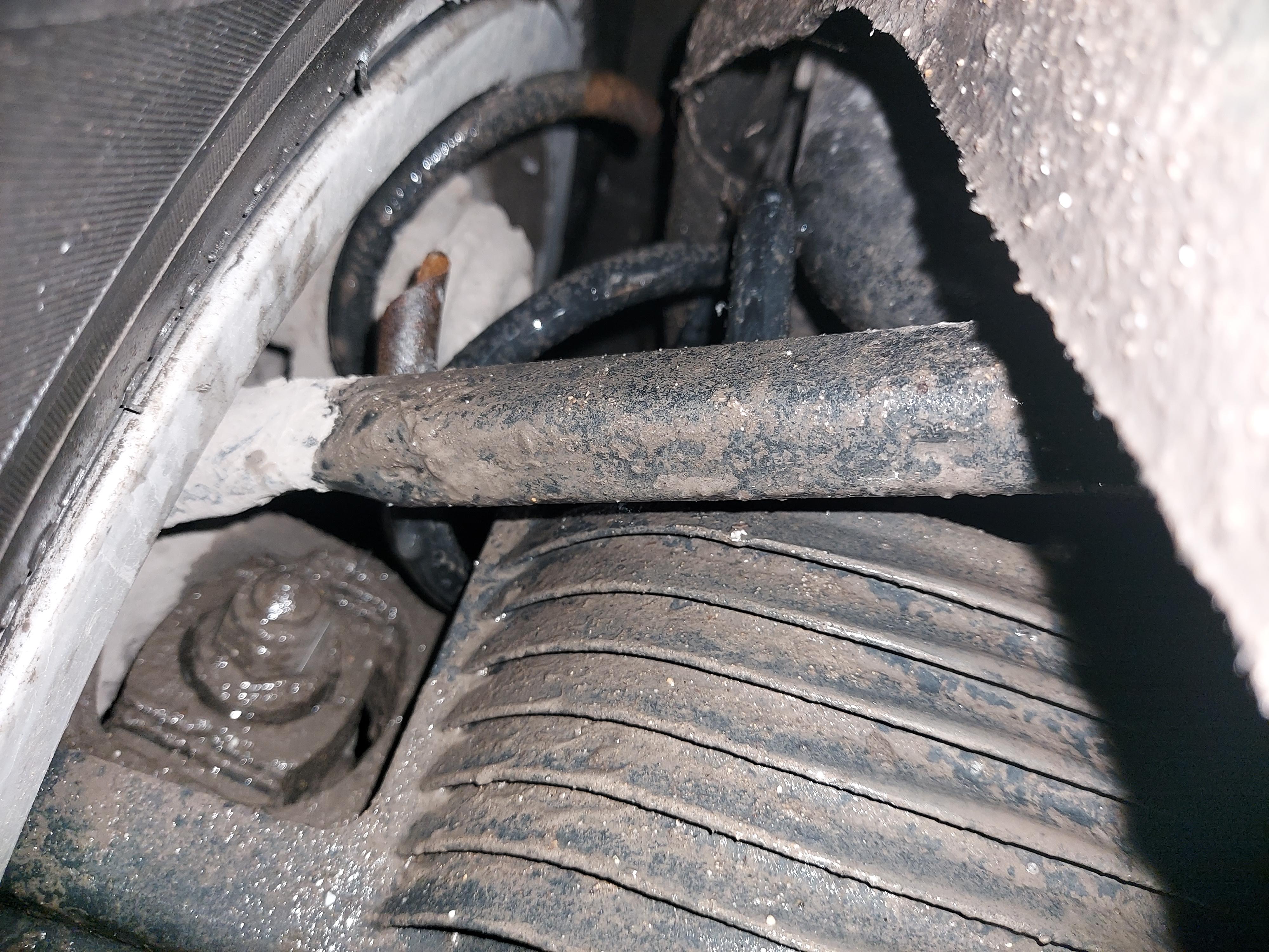

На 18.10.2016 г. at 19:37, hepo написа:
Обясних го малко странно и затова прилагам снимков матрял
Sent from my SM-G920F using Tapatalk
Имах същия процлем.Обвих въпросното нещо с изолирбанд и скърцането спря.
