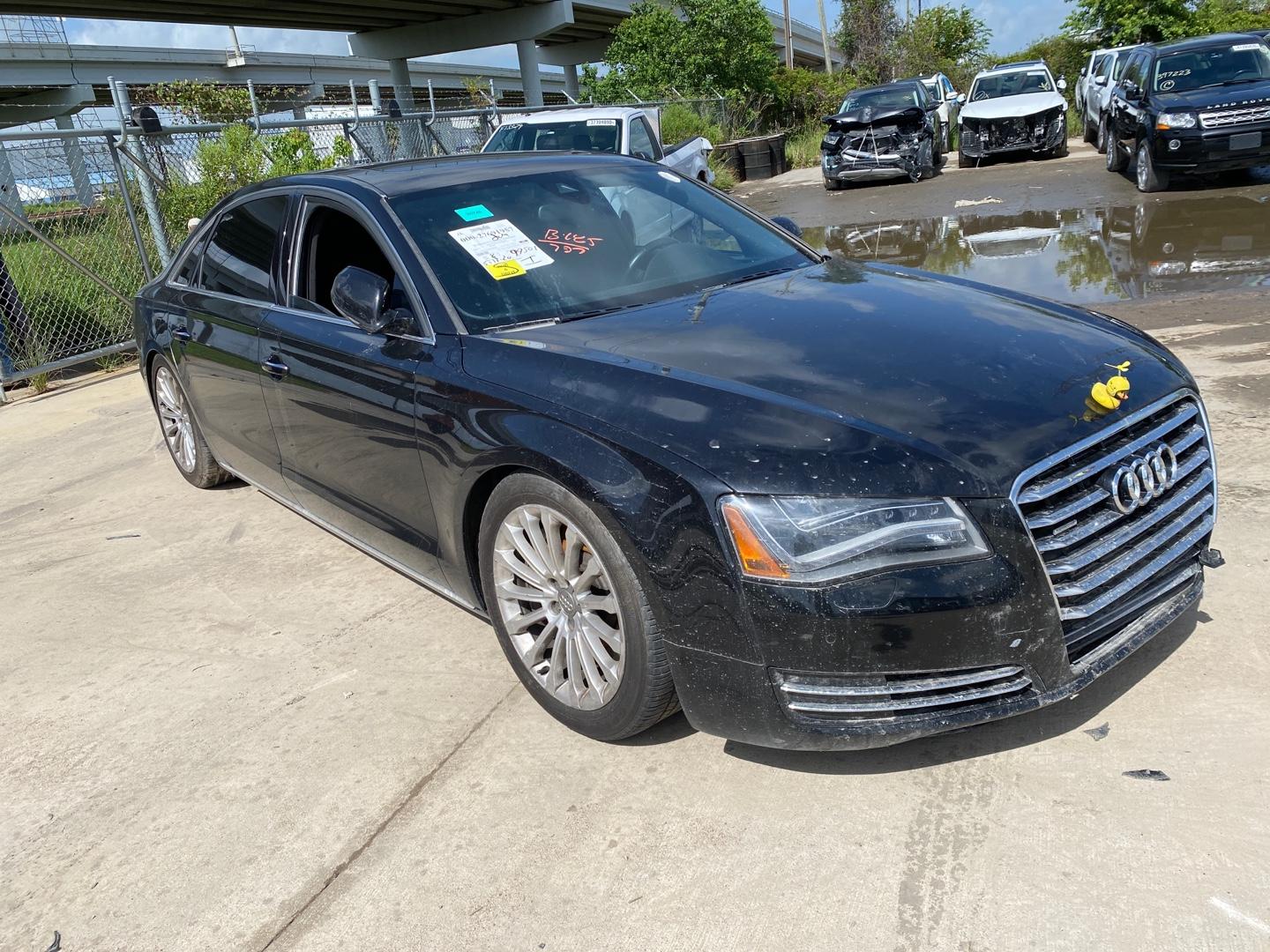

Траян Атанасов Posted July 29, 2020 Report Share Posted July 29, 2020 Присъединявам се към темата. Може да се каже, че вече съм собственик на D4 4.0TFSI L. Ще пристигне в България след месец, но да се запиша Link to comment Share on other sites More sharing options...
Траян Атанасов Posted July 31, 2020 Report Share Posted July 31, 2020 Можете ли да ме посъветвате какво трябва да направя като обслужване по мотора, когато взема колата? Има ли нещо специфично при 4.0 TFSI 2014 година? На 130 000 оригинални километра е. Link to comment Share on other sites More sharing options...
plamen sf Posted July 31, 2020 Author Report Share Posted July 31, 2020 (edited) Предполагам е от САЩ,ако е 2014 и е от там значи е преди фейса,420к.с. ?Иначе стандартно обслужване,аз бих сменил: Най важното за тоя мотор е една цедка на маслото,която се задръства и преебава турбините,тва им е голям проблем!! Ако е от САЩ,дано нямаш драми...че има много измами вече и от там. Та: масло-мотор Масло-скорости Масло в дифове Филтри антифриз спирачна течност би трябвало да нямаш и фреон в климатика + всичко което е видно за смяна Към 160-180 км.мисля беше водна помпа,ролки и т.н.,по-голямото обслужване Зависи и в кой сервиз ще го обслужваш,не е голям избора,всичко е скъпо за тая кола. Разкажи повече за тая кола,откъде е,какво и е,екстри и т.н. Аз съм с A8 4.0TFSI ,така че ако те интересува нещо питай 👍 П.П.Да не си я купил от copart.com миналата седмица,от Калифорния,черна? Edited July 31, 2020 by plamen sf Link to comment Share on other sites More sharing options...
