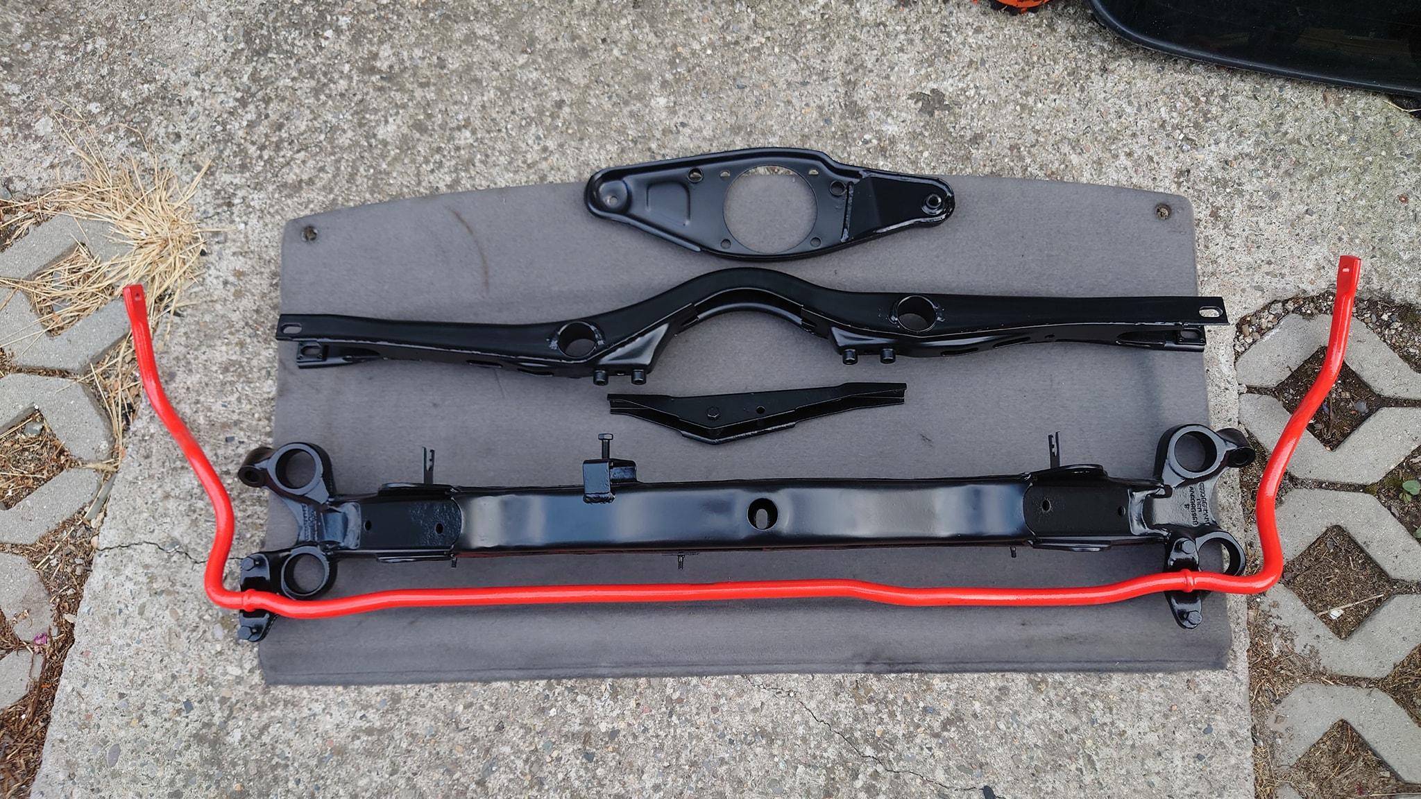

Тоя античен 8 битов мотроник трябва нещо много да се обърка, че да запише грека или да изгуби сигнал от умна дюза или от помпата. Имаме ди резервно задно магаре, което ще мине на пясък и прахово.1907906215_rearsubframe.thumb.jpg.794c04b89533c7d1ac0211c6c2ebe618.jpg
