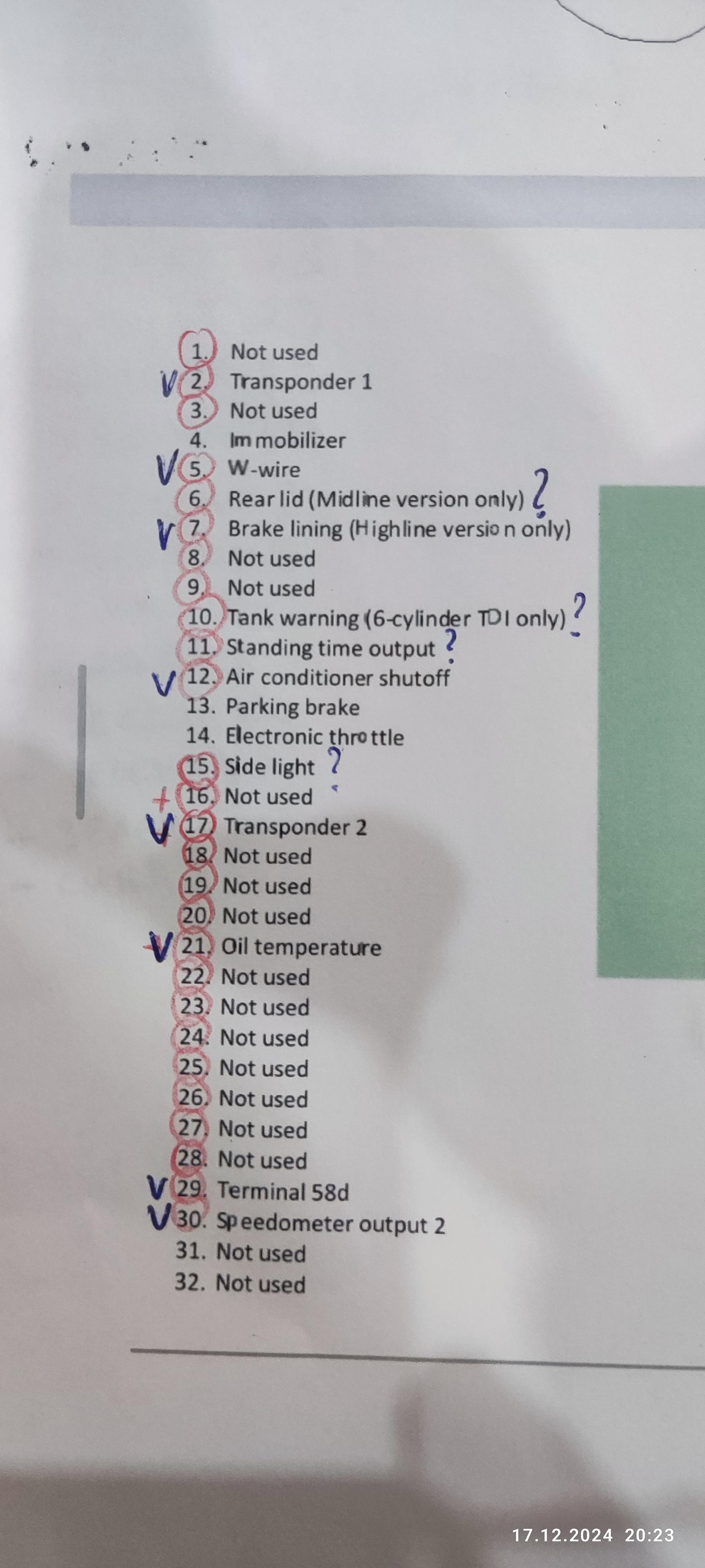

Speedy86 Posted December 17, 2024 Report Share Posted December 17, 2024 (edited) Здравейте, Да изтупам темата от прахта малко, колата ми е със старото табло без фис, взех си друго табло с FULL FIS но имам проблем с превръзването на кабелите отзад, има ли някъде схема на която да за отбелязани кабелите по цветове освен по номера на пиновете? Колата ми е 1999 година щ, таблото което взех е от фейслифт но коя година не знам,взех го заедно с буксите и кабелите. Edited December 17, 2024 by Speedy86 Дописах подробности Link to comment Share on other sites More sharing options...
evg_eni Posted December 17, 2024 Report Share Posted December 17, 2024 Въпроса е дали това което си взел е правилното табло за смяната която искаш. Снимай стикера. Link to comment Share on other sites More sharing options...
Speedy86 Posted December 17, 2024 Report Share Posted December 17, 2024 (edited) Моята кола е 2.4 преди фейса, таблото е от 2.4 фейслифт,нямах CAN и се наложи да го извадя от ECU-то защото го имаше само като заготовка,даже сложих новото табло на оригиналната инсталация на колата и си запали някои неща бачкат, да спомена само че имобилайзер е премахнат Edited December 18, 2024 by VBI Не цитирай предходно мнение, ползвай бутона "@" Link to comment Share on other sites More sharing options...
evg_eni Posted December 17, 2024 Report Share Posted December 17, 2024 (edited) Питах понеже имаше значение какъв точно 920 си взел защото не всички стават (при някой не работи оборотомера). Иначе щом си без иммо можеш да запушиш лампата да не ти мига постоянно. Другото виж тук. https://www.drive2.ru/l/486732083335528872/ Edited December 17, 2024 by evg_eni Link to comment Share on other sites More sharing options...
Speedy86 Posted December 17, 2024 Report Share Posted December 17, 2024 След малко ще снимам номера на таблото Link to comment Share on other sites More sharing options...
Speedy86 Posted December 17, 2024 Report Share Posted December 17, 2024 Ако не се вижда да го напиша Link to comment Share on other sites More sharing options...
evg_eni Posted December 17, 2024 Report Share Posted December 17, 2024 Ах какъв късмет, точно на границата Да, ще стане. Внимавай обаче с това табло, ако го пипаш софтуерно заради пробег, спиране на индикацията за маслото или друго. Link to comment Share on other sites More sharing options...
Speedy86 Posted December 17, 2024 Report Share Posted December 17, 2024 (edited) То ше стане ако намеря точната схема, само за пробег мисля да го пипам и то напред да го бутам, че на ГТП ше ям дървото като отида Edited December 18, 2024 by VBI Не цитирай предходно мнение, ползвай бутона "@" Link to comment Share on other sites More sharing options...
evg_eni Posted December 17, 2024 Report Share Posted December 17, 2024 @Speedy86 В линка има всичко което те интересува, да се похвалиш накрая Link to comment Share on other sites More sharing options...
Speedy86 Posted December 17, 2024 Report Share Posted December 17, 2024 (edited) Ам гледам че е за дизел дали нещата са идентични, че ето това ми е основния проблем, оградените с червено ги имам на зелената букса в колата а тая схема казва че не се ползват,тези с тикчетата съм ги намерил в схемата на новото табло Edited December 18, 2024 by VBI Не цитирай предходно мнение, ползвай бутона "@" Link to comment Share on other sites More sharing options...
