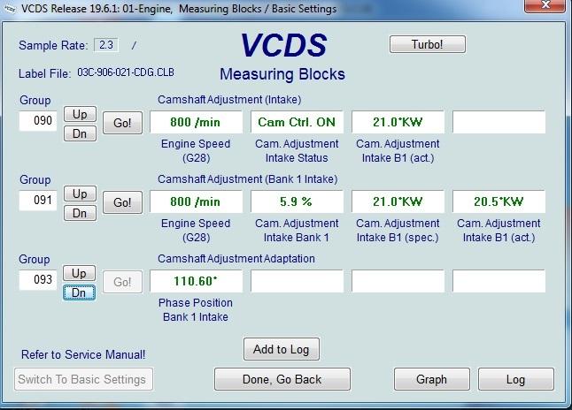

borkata86 Posted January 29, 2017 Report Share Posted January 29, 2017 (edited) Колата е А4 комби 1.8 атмосферния с код AVV 2001г. След смяна на обтегача и веригата, кочината стана по-мудна с леко завишен разход и светва чека.Дори сега откакто стана по-студено пали не винаги от първи път(когато беше по-топло го нямах този проблем) Така вече я карам 5-6 месеца В сервиза където я правиха пак я гледаха и твърдят,че е на белези. До колегите с код на мотора AVV, да помагат при тях на каналите 90,91 и 93 какви са стойностите на отклонение на разпределителния вал. При мен са така на загрял двигател Ако не се лъжа стойностите на 90 и 91 би трябвало да са 3*KW За това се съмнявам,че веригата не е зацепена правилно. Дайте снимка,мнение какви трябва да са стойностите на тези канали Edited January 29, 2017 by borkata86 Link to comment Share on other sites More sharing options...

borkata86 Posted February 5, 2017 Author Report Share Posted February 5, 2017 Обтегача е същия. Броя на звената на веригата трябва да са 16, а чека свети от бедна смес. Затова питам колко трябва да е отклонението на вала при диагностика.Ако правилното отклонение е 3градуса, а при мен в момента е 0* съмняваме веригата да е зацепена на 15 звена и всукателния вал изостава. Link to comment Share on other sites More sharing options...
borkata86 Posted February 15, 2017 Author Report Share Posted February 15, 2017 Никой ли не знае, какво трябва да е отклонението на вала? Ако някой си прави диагностика, нека да види при него колко градуса е да пише. Link to comment Share on other sites More sharing options...
