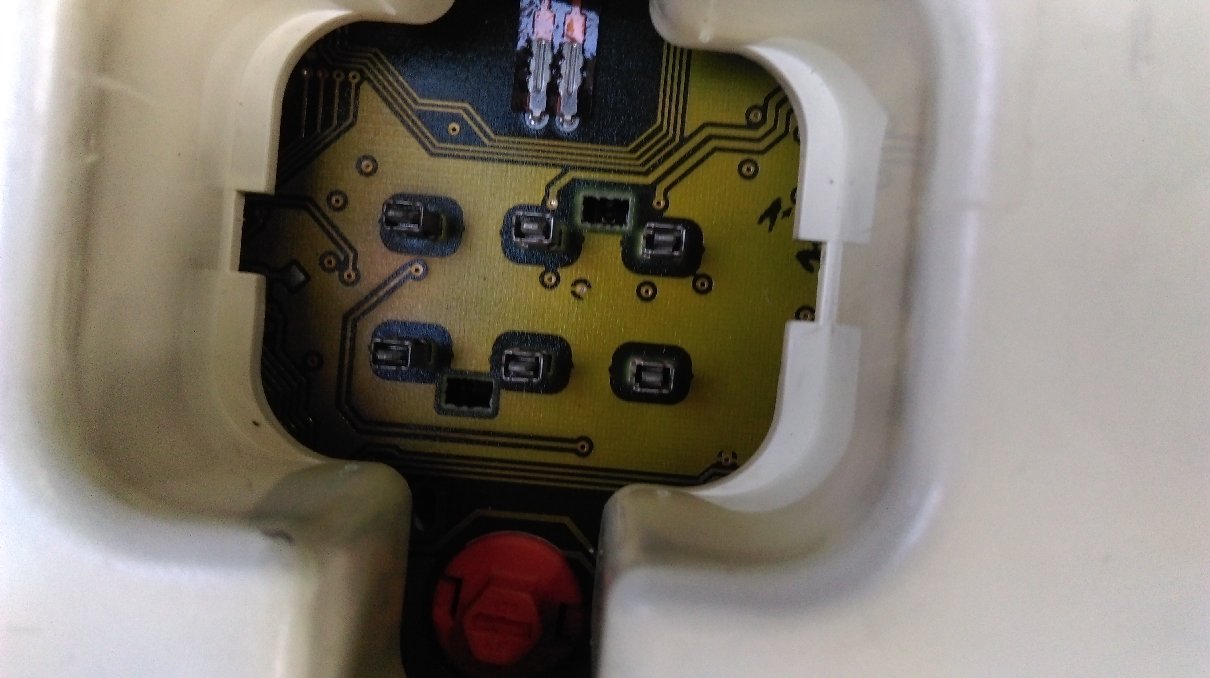

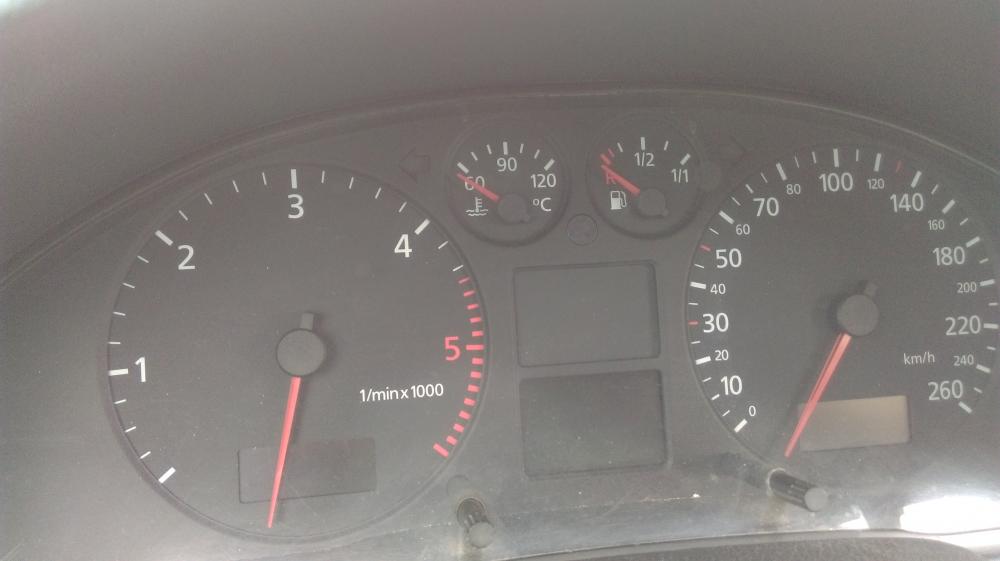

Ivo_1986 Posted May 1, 2017 Author Report Share Posted May 1, 2017 (edited) Вчера намерих табло от 2.5,но... таблото е с дигитален часовник,няма сензори,и не видях на лостчето да има управление за борда. В периода 98-2000 които са синя и зелена,мога ли да преправя,и да пасне,или няма шанс? Edited May 2, 2017 by VBI Link to comment Share on other sites More sharing options...

ru6 Posted May 6, 2017 Report Share Posted May 6, 2017 (edited) Това табло няма да стане ,защото е с имобилайзер IMMO3 а е и с малкия дисплей. За борда ще трябва и лостче. Сменят се също казанчетата на антифриза и за течността за чиастачки.Поставя се датчик за температура на маслото. Сигнала за еърбега е обърнат. Зареждането на акумулатора ще трябва да се преправя. Ей такива работи...:) Edited May 6, 2017 by ru6 Link to comment Share on other sites More sharing options...
Ivo_1986 Posted May 7, 2017 Author Report Share Posted May 7, 2017 явно не ти е за първи път колега Ru6. Това е 2000г. А ако намеря в промеждутъка 98-99г може ли да св преправи. смисъл четох теми че се преправя буксите съответно синя и зелена. проблема е че е почти невъзможно да намеря синьо и жълто с букси. Има само едно,с неработещ фис,дават го с ръчки,но калкулирано в цена май излиза около половин кола Link to comment Share on other sites More sharing options...
