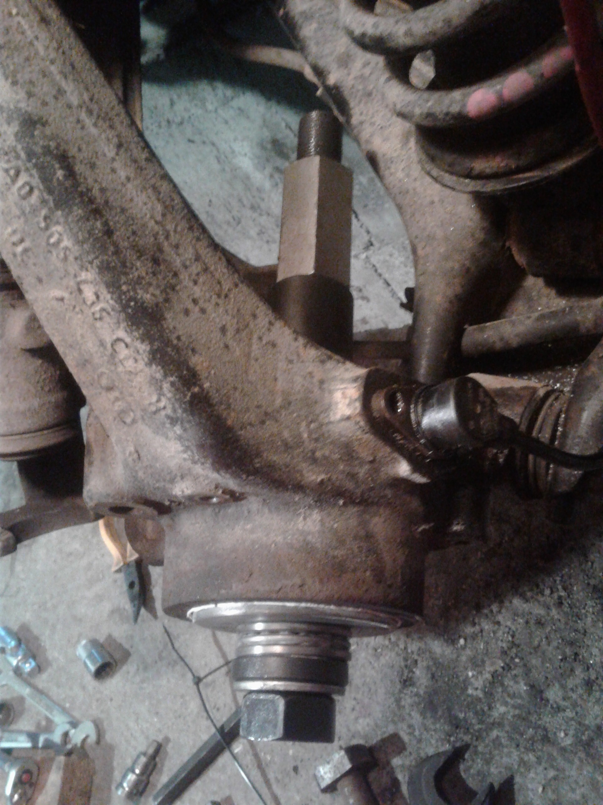

Наскоро сменях лагери. Единият на колата ми е бил на 260к.км, другия на около 60к.км. Смених ги и двата , въпреки, че само единия беше заминал ( на 260к.км ) Ползвах скоба, поради проблем, че не мога да смъкна шенкелите заради екц.болтове.  Реших, че ми е по-изгодно  да купя такава скоба отколкото да скъсам тея болтове и да се накамаря с доп.разходи ( сел. втулки , екц.болтове, реглаж и т.н. ) :
