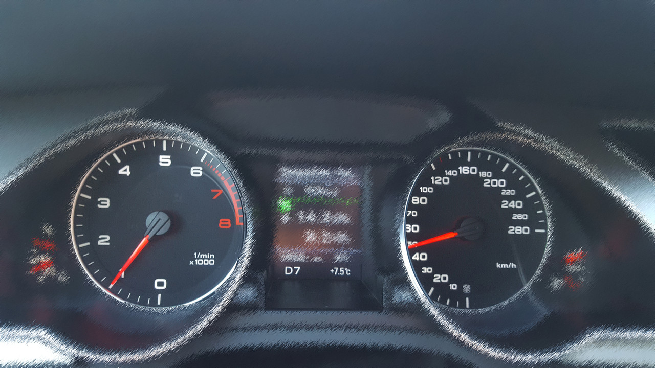

fifipaldi Posted November 6, 2018 Report Share Posted November 6, 2018 По-назад в темата някой капацитет (май Никойрейшо беше + още 1, не ми се рови) не вярваше, че S tronic-a може да вкара 7-ма на 60 км/ч, ето снимка на 50 или малко по-малко. Link to comment Share on other sites More sharing options...
