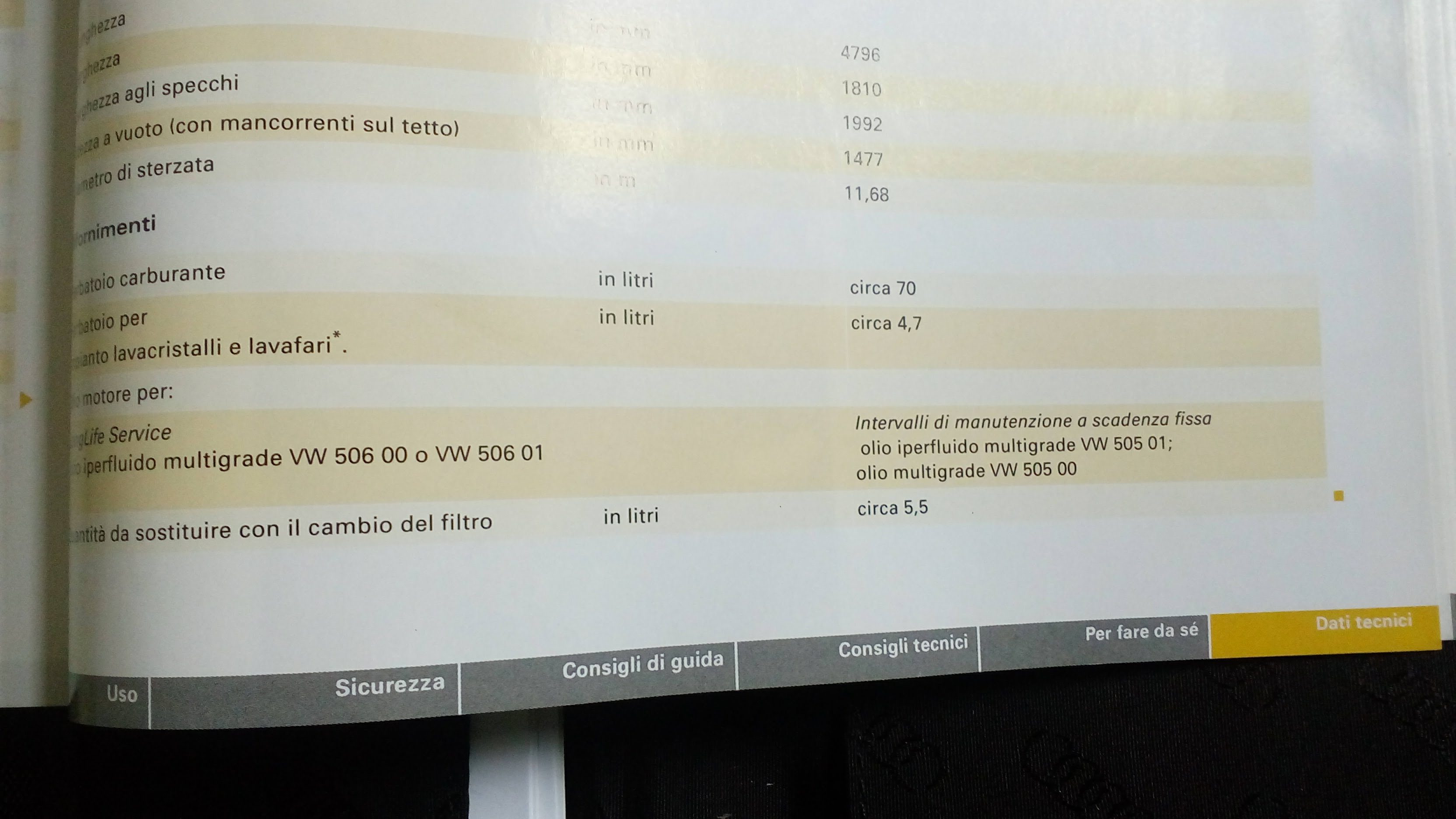

J_O_R_O Posted April 24, 2018 Report Share Posted April 24, 2018 Това го дават по книжка. За BAU мотора ама и за твоя е същото май. Link to comment Share on other sites More sharing options...
ZankoBg Posted April 24, 2018 Author Report Share Posted April 24, 2018 Абе то това го видях ,само дето незнам дали производителя е смятал ,че на тези километри колата ще се кара.Твоят на колко км. е какви са ти отзивите как се държи двигателя,шумен ли е (по шумен от колкото с 10w40). Link to comment Share on other sites More sharing options...
J_O_R_O Posted April 24, 2018 Report Share Posted April 24, 2018 (edited) Ако питаш мене - за 2 години няма разлика в звукът, карам с мотул 5w40 wv505.00. Не съм сипваш полусинтетика масло10w40, а колата е на 300000км. Edited April 24, 2018 by J_O_R_O Link to comment Share on other sites More sharing options...
ZankoBg Posted April 25, 2018 Author Report Share Posted April 25, 2018 Благодаря за отговорите,явно ще е мотул 5w40 505.00 . Ако реши админа може да закрие темата. Link to comment Share on other sites More sharing options...
