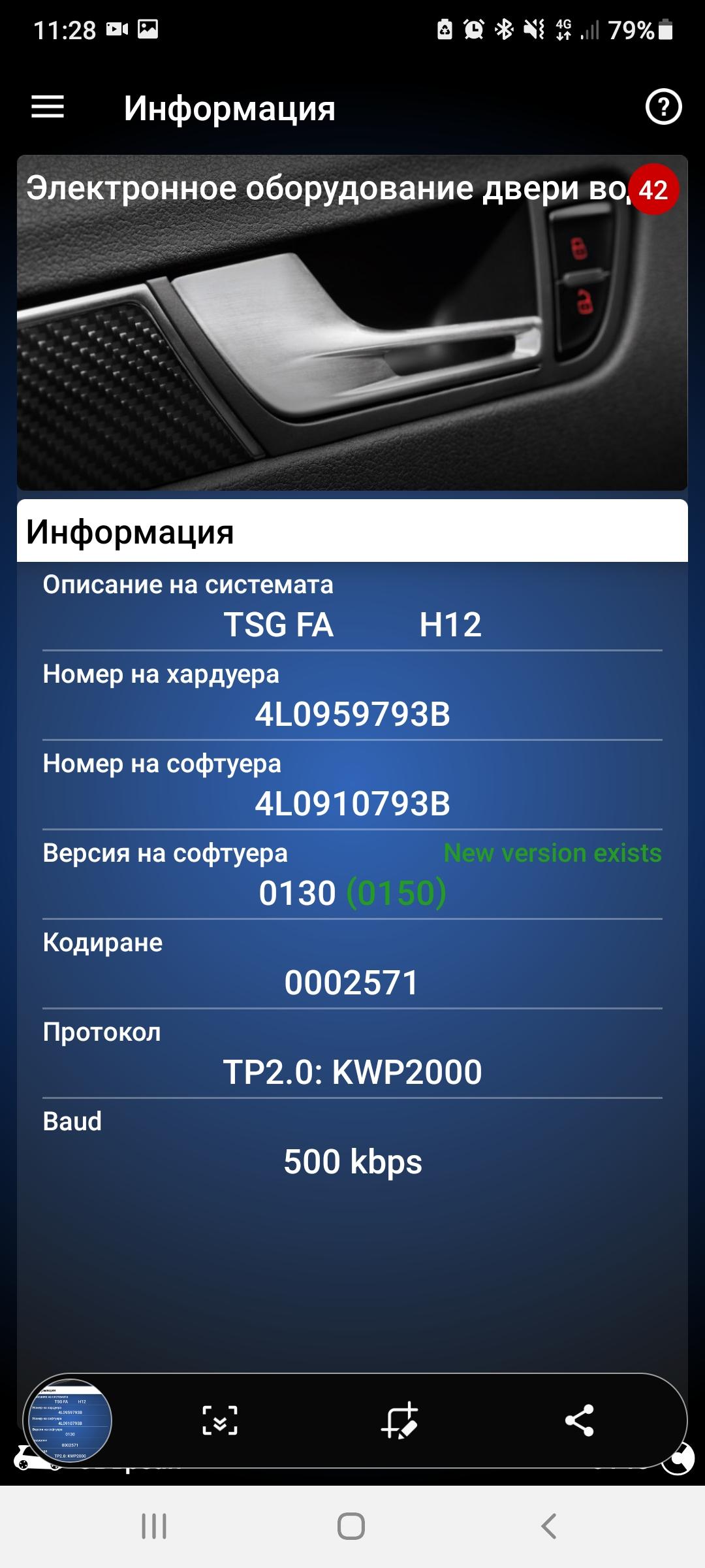

CVT Posted April 21, 2022 Report Share Posted April 21, 2022 (edited) Значи виждам 2 лейбъл файла за този модул във VCDS. Единия се казва 4L0-910-793-42.lbl, другия 4L0-910-793-52.lbl Таблицата дадена по-горе от колегата @Manniakk според която кода не може да бъде нечетно число съвпада с тази във втория файл, което означава че твоята е тази от първия файл според която кода може да бъде нечетно число. Ето я: --------------------------------------------------- coding information --------------------------------------------------- Driver's Door Electronics (J386) Coding +0000001 = Fuel Tank Lid Unlock Button +0000002 = Interior Door Handle Illumination +0000004 = Insulated Glass installed (PR-4KR/4KV) +0000008 = Door Warning Lights installed +0000016 = Right Hand Steering (PR-L0R) +0000064 = Lighting Package (Exterior Lighting - PR-QQ1) +0000128 = Outside Mirror Adjustment (Memory - PR-6XF/6XL) +0000256 = Mirror Heating NOT installed +0000512 = Interior Lock Switch installed +0002048 = Electrical Child Safety Lock (PR-4H5) +0004096 = Opening Assistance +0008192 = Closing Assistance (PR-GZ2) +0016384 = Keyless-Entry installed (PR-4F2/4K5/4K7) +0032768 = Safe Function disabled (PR-A8U) +0065536 = Window Regulator Comfort Function disabled +0524288 = Pinch Protection disabled Ако сегашния ти код е: 0002571 = 2048 + 512 + 8 + 2 + 1 означава че следните опции в момента са активирани: +0000001 = Fuel Tank Lid Unlock Button +0000002 = Interior Door Handle Illumination +0000008 = Door Warning Lights installed +0000512 = Interior Lock Switch installed +0002048 = Electrical Child Safety Lock (PR-4H5) Ако искаш да изключиш последната опция, трябва да извадиш 2048 от кода, така че новия ти код става 523: 0002571 - 2048 = 523 Edited April 21, 2022 by CVT Link to comment Share on other sites More sharing options...

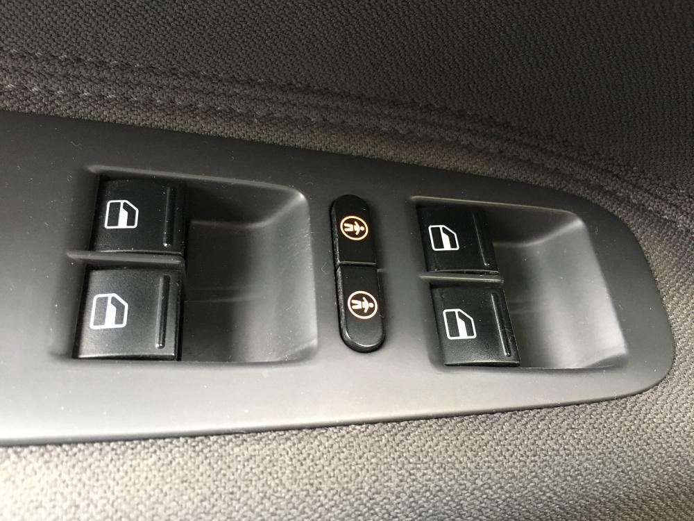

lavatrice Posted April 21, 2022 Report Share Posted April 21, 2022 Преди 11 часа, Димитър87 написа: Пробвах не иска да отключи светва постоянно бутона за заключване на задните стъкла Какви бутони имаш на шофьорската врата? С човечета за задните врати или друго? Link to comment Share on other sites More sharing options...
Димитър87 Posted April 22, 2022 Report Share Posted April 22, 2022 Преди 17 часа, lavatrice написа: Какви бутони имаш на шофьорската врата? С човечета за задните врати или друго? На 21.04.2022 г. at 13:57, mili 75 написа: Защо не пробваш да извадиш 512. Дай му 2059 да видиш какво ще стане. Не се получава.Задните стъкла не работят от задните врати и бутона за заключване не работи... На 21.04.2022 г. at 13:57, mili 75 написа: Защо не пробваш да извадиш 512. Дай му 2059 да видиш какво ще стане. Не се получава сега стъклата не работят от задните врати и бутона за заключване е деактивиран.. Link to comment Share on other sites More sharing options...
Димитър87 Posted April 22, 2022 Report Share Posted April 22, 2022 0002571 стана но по отделно кодиране на всяка врата благодаря колеги... Link to comment Share on other sites More sharing options...
