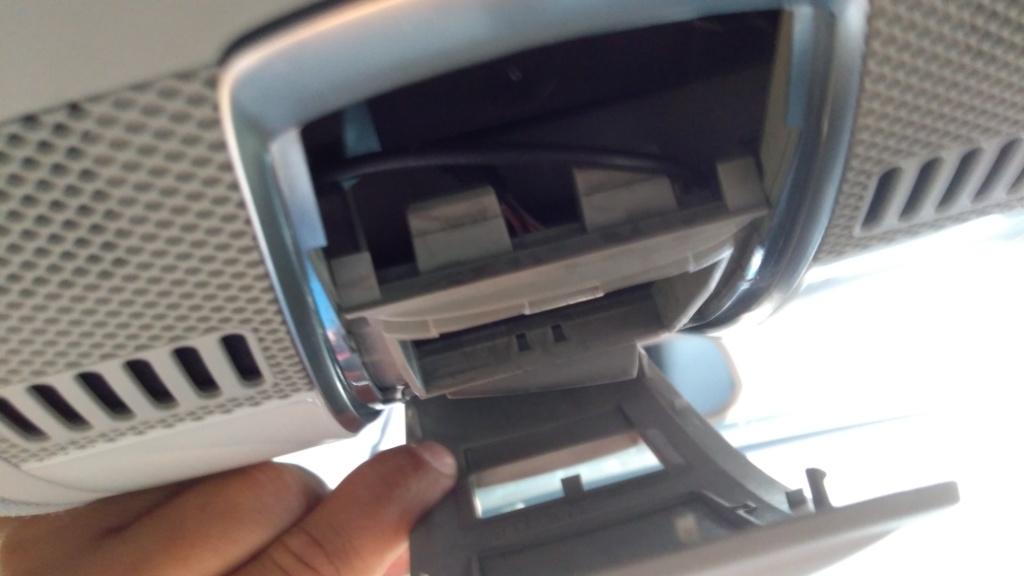

OvivO Posted July 28, 2018 Report Share Posted July 28, 2018 ако имаш пластмасов инструмент за телефони и уреди, не знам как се нарича пробвай го леко и ще стане. Първо пада в средата има един хромиран елемент между лампите и кръгло около копчето за люка. След това вече понапъни и външната пластмаса, при мен пада леко, на щипки е, но не се чупят. Link to comment Share on other sites More sharing options...
joki12 Posted July 29, 2018 Report Share Posted July 29, 2018 (edited) А ако искаш да го свалиш,има два рапидни винта отпред на конзолата на 4ф,След като се развият с кръстата отвертка,се издърпва леко напред посока на челното стъкло за да освободи щипките и излиза-лесно е . Edited July 29, 2018 by joki12 Link to comment Share on other sites More sharing options...

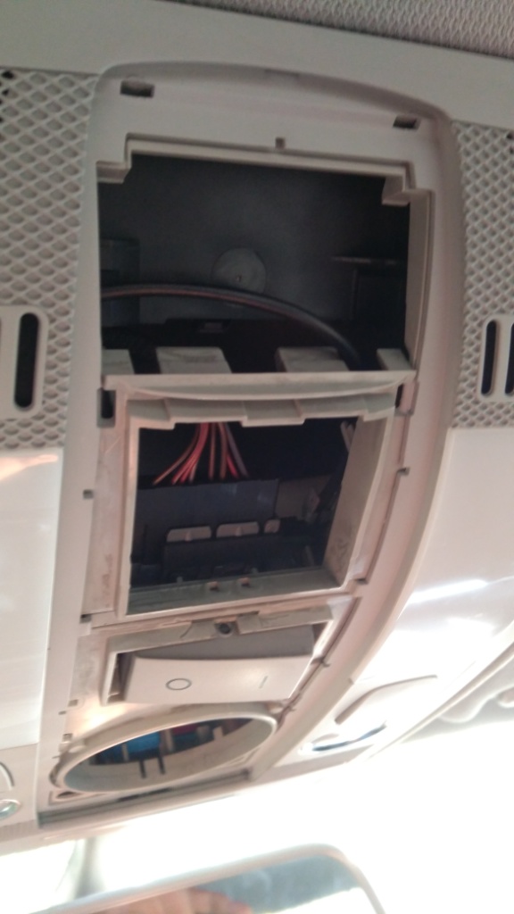

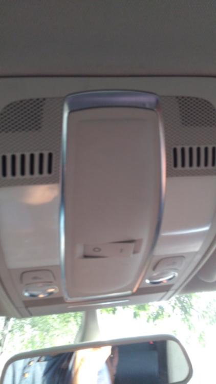

Satira Posted July 29, 2018 Report Share Posted July 29, 2018 (edited) 23 hours ago, OvivO said: ако имаш пластмасов инструмент за телефони и уреди, не знам как се нарича пробвай го леко и ще стане. Първо пада в средата има един хромиран елемент между лампите и кръгло около копчето за люка. След това вече понапъни и външната пластмаса, при мен пада леко, на щипки е, но не се чупят. Привет, стана, както каза ( Благодаря!) първо се маха срдната пластма, после хромиранита лайсна и накрая големия пластмасов елемент. Няма никакви винтове. Всичко е на щипки. Сега ще постна снимки. Но първо три въпроса Edited July 29, 2018 by Satira Link to comment Share on other sites More sharing options...

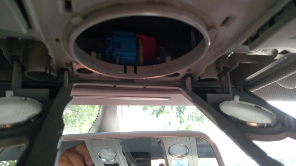

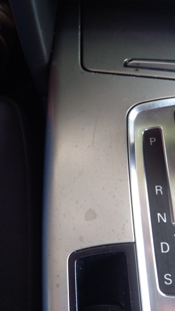

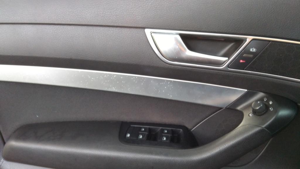

Satira Posted July 29, 2018 Report Share Posted July 29, 2018 (edited) Здравейте колеги, някой може ли да ми каже за какво служат тези две джаджи, който видях след, като свалих плафона? (прикачвам снимки). Едната я има само едната страна , а дриугата само от другта страна на плафона. Техните срещуположни места са празни????? Здравейте колеги, знам , че мястото на този въпрос не е в този пост, но го пускам и ще отваоря и нов. Някой знае ли дали може и как да се оправяр драскотините и износването (зацапването) на предната конзола при скоростния лост (не съм сигурен, че така се нарича), както и на вътрешните лайсни на вратите? (прикачвам снимки). В случай, че не възможно от къде мога да намеря ткива нови( освен от Порше) или втора употреба зпазени? Edited July 29, 2018 by Satira Link to comment Share on other sites More sharing options...

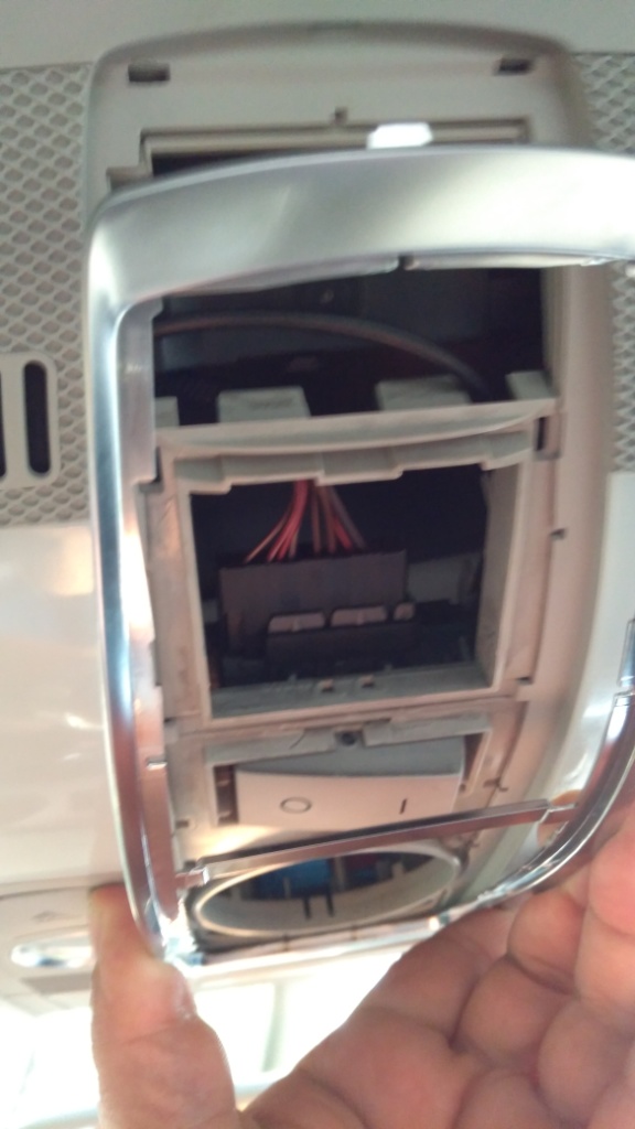

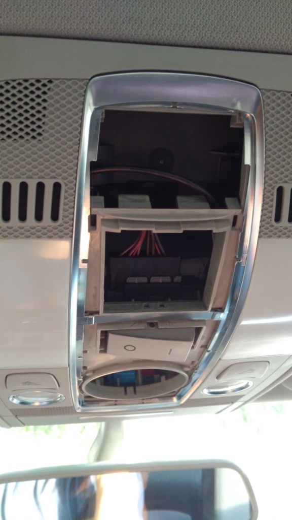

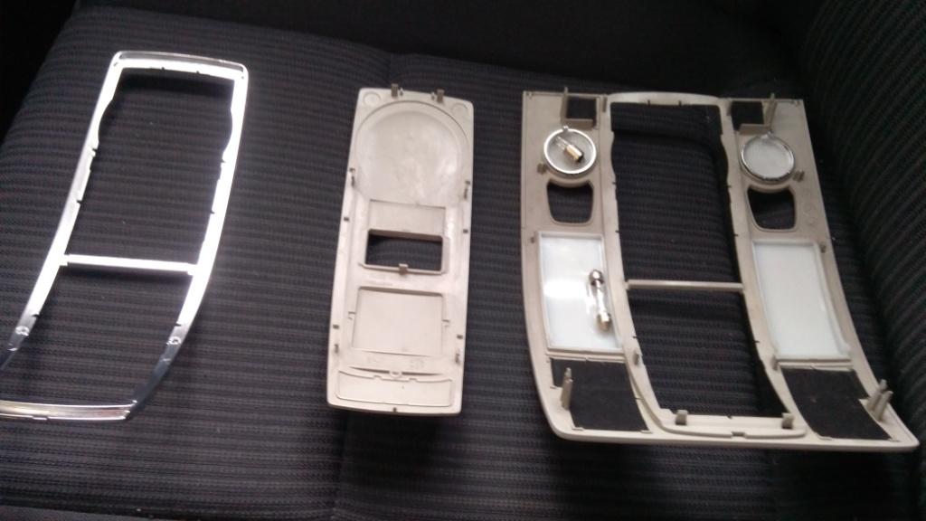

Satira Posted July 29, 2018 Report Share Posted July 29, 2018 23 hours ago, OvivO said: ако имаш пластмасов инструмент за телефони и уреди, не знам как се нарича пробвай го леко и ще стане. Първо пада в средата има един хромиран елемент между лампите и кръгло около копчето за люка. След това вече понапъни и външната пластмаса, при мен пада леко, на щипки е, но не се чупят. 23 hours ago, Satira said: Привет , Извинявайте, че се включвам в този пост , но как се отваря предния плафон в купето, че едната ми крушка не свети и искам да си я сменя, а мо же би и двете напрово с Led крушки , ако става? Здравейте колеги, колата е Audi 4F C6; 3,2 quatro; 255 к.с.- 2007 г. За да смените крушките ( вътре са два типа една 2 x 5W и 2 X 10W) на предния плафон в купето ще трябва да го разглобите. За целта ще трябва да свалите три пласмасови елемнта. Всичко е на щипки , така че внимавайте да не ги счупите. Прилагам снимките. Снимките са по реда на свлянето. Спецификация на крушките 12V5W T6t Osram 3860LF и 12V10W H625 K25673 Philips 12866 (Свалих ги от самите крушки). На последната снимка се виждат и двете. Предупеждавам за малката крушка, че е голяма играчка да я сложиш обратно. Поне за мен беше. Трябва пъпчите и да са ветикални разположени , после с лек натиск и завъртане трябва да застане, както трябва. Заредете се с търпение. Надявам се, че ще е полезно! Link to comment Share on other sites More sharing options...
OvivO Posted July 29, 2018 Report Share Posted July 29, 2018 (edited) И аз свалям само тези 3 пластмаси, за да сменя крушките. Ако трябва да се свали, тогава винтовете. В предния плафон са микрофоните за bluetooth, има и гнезда за вътрешно амбиентно осветление - светят два диода в червено и леко осветяват климатроника и централната конзола. @Satira: много полезно, че си написал точните номера на крушките. Плафонът ти е фейслифтов, може би и цялата кола де Edited July 29, 2018 by OvivO Link to comment Share on other sites More sharing options...
