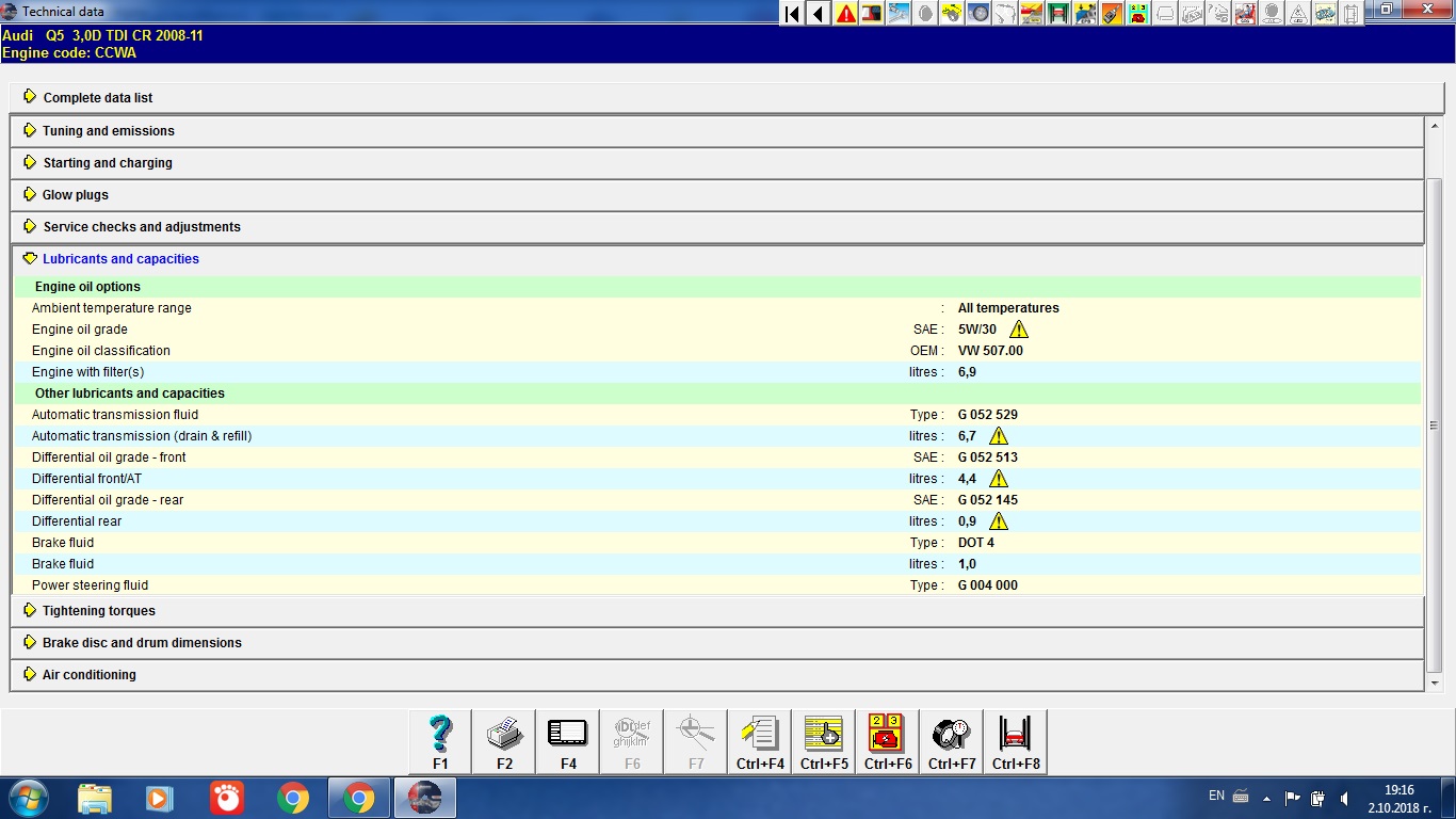

filipovvlado Posted October 2, 2018 Report Share Posted October 2, 2018 Предварително искам да се извиня, ако темата е вече разисквана, но не успях да намеря нищо по въпроса. Та какво масло бихте ми препоръчали на сложа на двигателя? Link to comment Share on other sites More sharing options...
plamen 73 Posted October 2, 2018 Report Share Posted October 2, 2018 Link to comment Share on other sites More sharing options...
filipovvlado Posted October 4, 2018 Author Report Share Posted October 4, 2018 Благодаря, това ми върши работа Link to comment Share on other sites More sharing options...
