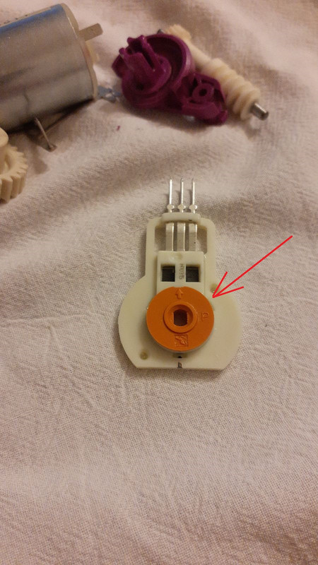

Ако ми позволите ще пиша в тази тема, за да не се трупат. И аз имам проблем с лявото моторче/клапа. Запецнала е в средно състояние. На диагностика освен v158 излязоха грешки и за v71 и v113. Свалих всички моторчета, разглобих ги и накиснах потенциометрите за 24 часа. Измерих съпротивлението и на всички е от 0 до 5 ома при завъртане на потенциометъра. Смазах всички елементи. Проблемът остана, като  съм сигурен, че моторчетата сработват. Всяко едно го пробвах на мястото на v113. На ваг ком ми изкарва супер странни стойности за лявата клапа. Не намирам от къде и как да я адаптирам. Като пуснах basic settings видях, че лявата клапа и v71 не помръдват изобщо. Прилагам снимка от живите данни за лявата клапа. Защо зададените стойности за топло/студено е 129? За дясната да 30/240.

Всякакви идеи ще са ми от полза. Моторчето за лявата клапа сработва когато го сложа на друго място. Стойностите от горната снимка от потенциометъра ли идват или са зададени от другаде? Някой знае ли дали могат да се променят? Като грешка ми излиза  018141 - Adaptation limit surpassed. Възможен ли е проблемът да е в ел.инсталацията?

Разкачи управлението на климатика от буксите,огледай за окислен пин и напръскай с нещо за Ел контакти. Като махнеш моторчето,клапата как се движи на ръка,трябва да е лесно?

Здравейте. Потенциометъра има ли значение в каква позиция ще е при сглобяване?
Забелязах, че оригиналния потенциометър има две крайни положения, а този който е на снимката(китаец) се върти безконечно.

Има три вида/обхвата при тия потенции, не всяка става на всяка клапа, но при чайните всичко е лотария. Няма значение, в какво положение ще е врътката, ако баца, адаптацията я регулира и калибрира.
При мен от три пратки по 6 парчета, успях най-накрая, да заформя относително нормално работещ комплект.
Мери оригиналният за всяка конкретна клапа потенциометър и подбирай най-близкият като характеристики китаец.

Така е, сменяш, докато се налучка работещ, няма друг начин. Най-шибанато си остава температурната клапа зад педала на газта, другите са лесни, изобщо пипкава работа си е. Никъде не се предлагат "оригинални" потенциометри, само цели клапи, а заради такъв дребен елементец, такива пари са абсурдни.
Иначе горната глапа за обдухване на стъклото, често блокира, изсъхва И греста, добре е да се прогони и оправи, че обърква моторчето и дава фалшива грешка.
