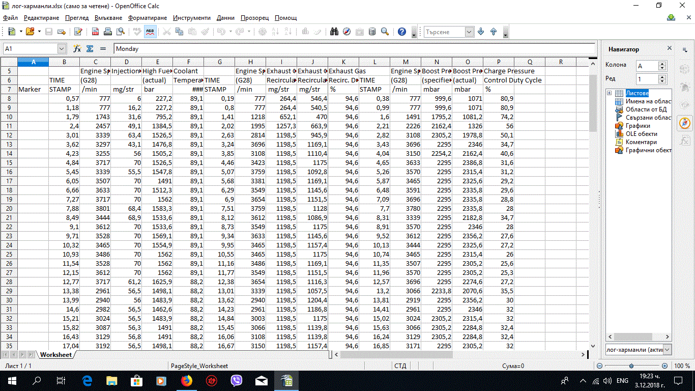

RhythmiX Posted December 1, 2018 Report Share Posted December 1, 2018 Здравейте колеги. Имах проблем с управлението на турбото,вчера взех друго управление от друга кола и всичко беше точно. Днес излезнах извънграда и я понатисках малко до към 200 км./ч и малко след това усетих,че турбото не се държи както трябва и като проверих за грешки пак беше записал грешка за управлението. Ако не е адаптирано,като хората това управление може ли пак да забива същата грешка? Направих 1-2 лога в движение от място с пълна газ до 4-та предавка,но не мога да разбера дали пренадува или не. Това е другия ЛОГ. Някой,който разбира може ли да даде един съвет какво да правя. Да знам да връщам това управление или да отида да го адаптират някъде другаде. Link to comment Share on other sites More sharing options...
zafirovp Posted December 1, 2018 Report Share Posted December 1, 2018 (edited) Обърни логовете в графики, така нищо не се разбира. https://plot.ly/create/ EDIT: Сега като се загледах, май си пренадува. Има разлика между Boost Pressure specified и actual. Разликата не е голяма, най-добре обърни лога в графика, за да се види дали няма по-големи спайкове. Edited December 1, 2018 by zafirovp Link to comment Share on other sites More sharing options...
RhythmiX Posted December 2, 2018 Author Report Share Posted December 2, 2018 (edited) Не успях да ги обърна в графики. Значи най-вероятно управлението не е адаптирано правилно,така ли да разбирам? Ако е в адаптацията проблема ще скокна до Ауди утре да ми го адаптират,ако ли не да връщам управлението и да търся друго. Значи колата си върви,като я натискам,но когато да я пришпоря на по-голяма скорост влиза в авариен режим. после като изтрия грешката загася и запаля няма никакъв проблем. Явно пренадува на голяма скорост. Това от адаптацията ли е или от управлението? Edited December 2, 2018 by RhythmiX Link to comment Share on other sites More sharing options...

mili 75 Posted December 3, 2018 Report Share Posted December 3, 2018 (edited) Абе тая кола не може да е стокова с тия 70 милиграма на пълна газ, според мене или има някакъв смотан пауър бокс или този който е правил файла не е вдигнал исканото налягане на турбината и затова стават тези филми. Много ясно, че ще надува яко с тези 70 милиграма гориво, защото има доста изгорели газове и никаква адаптация не може да помогне. При мене на 70 мг гориво, турбината е около 2500 мбара. Edited December 3, 2018 by mili 75 Link to comment Share on other sites More sharing options...
RhythmiX Posted December 3, 2018 Author Report Share Posted December 3, 2018 След адаптацията всичко е наред. Карах я 100 км, със скорост между 100-250км,/ч. и нямаше странни признаци. Ето лог файла как изглежда след адаптацията. Колега,не съм слагал пауърбокс,нито чип. Единствено съм спирал вихровите клапи и егр клапана. Освен да са ми наляли някакъв странен софтуер? Иначе здраво върви колата,но и гори повечко ми се струва. С нов дебитомер съм. Link to comment Share on other sites More sharing options...
mili 75 Posted December 4, 2018 Report Share Posted December 4, 2018 (edited) С чип си 100 процента, тия като са ти спирали клапите са наляли някакъв модифициран софтуер. Тия 70 милиграма, които ги виждаш в първи канал на пълна газ, са гориво на чипосана кола, лошото е че турбото не са го надули както трябва. При мене също са 70 милиграма на пълна газ, но турбото ми надува на 2500 мбара, а твоето е на 2300. Затова като я натиснеш повечко си пренадува, защото горивото е много, а тия не са пипнали картата на турбото и то си търси дори под 2300 мбара. В последния лог пак има пренадуване, но дано нямаш проблеми. Ако нещо пак не е на ред ходи при тия които са спирали клапите и ЕГР-а и им кажи да си оправят софтуера. Edited December 4, 2018 by mili 75 Link to comment Share on other sites More sharing options...

RhythmiX Posted December 5, 2018 Author Report Share Posted December 5, 2018 В Хасково, Минерал се казва сервиза,на входа на Хасково зад бензиностанция ОМВ. Не бяха ми изключили буксите са клапите и колата се държеше странна и разбрах чак след 4-5к км. И изскарах буксите от моторчетата,както и буксата на ЕГР и се промени работата на мотора. Преди 16 часа, mili 75 написа: С чип си 100 процента, тия като са ти спирали клапите са наляли някакъв модифициран софтуер. Тия 70 милиграма, които ги виждаш в първи канал на пълна газ, са гориво на чипосана кола, лошото е че турбото не са го надули както трябва. При мене също са 70 милиграма на пълна газ, но турбото ми надува на 2500 мбара, а твоето е на 2300. Затова като я натиснеш повечко си пренадува, защото горивото е много, а тия не са пипнали картата на турбото и то си търси дори под 2300 мбара. В последния лог пак има пренадуване, но дано нямаш проблеми. Ако нещо пак не е на ред ходи при тия които са спирали клапите и ЕГР-а и им кажи да си оправят софтуера. Нямам проблеми,поне не съм забелязъл,но ще отида да ми оправи и картата на турбото,най-вероятно ще тръгне по-добре колата или няма да има разлика? Иначе няма пушаци и тем подобни при пълна газ,а нямам катализатори и други екологии. Link to comment Share on other sites More sharing options...
mili 75 Posted December 5, 2018 Report Share Posted December 5, 2018 Е няма да е някаква огромна разлика, но сега компа търси по-ниско налягане, отколкото колата прави на пълна газ с тия 70 милиграма и може от това да ти го отчита като пренадуване. На този принцип работят и пауърбоксовете, вдигат само горивото, а налягането на турбото се вдига от само себе си от голямото количество изгорели газове, но това е неконтролируемо и недостатъчно, затова колите с пауър боксове пушат много. Не е като да го пипне някой кадърен тунер, да даде предварения, да настрои турбината колко да надува и т.н. Link to comment Share on other sites More sharing options...
