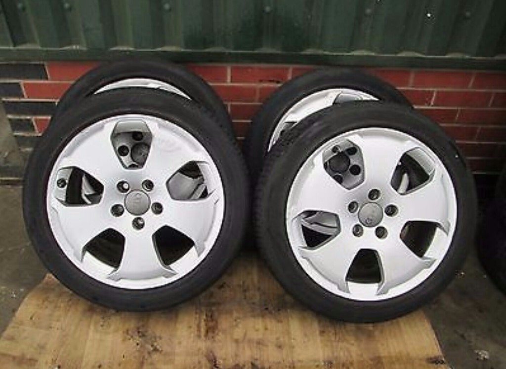

Пак да питам за джантите, че не са близо да пробвам.. Размера им е 17" 8J ET48, в някоя от темите четох, че ЕТ48 нямало да стане, така ли е ?

преди 48 минути, royce написа:
@simoV49
Ето ти калкулатор.
Гледах го този калкулатор, но не съм мерил колко разстояние имам навътре
Share this post
Link to post
@simoV49
Колкото по-малък е офсет-а, тоест това ET, толкова по-навън е изнесена джантата.

На 2/26/2019 at 22:52, simoV49 написа:
На 7.5J ET45 няма много място навъртре... Без да се мери обаче няма как да стане ясно на 100%. Аз не бих рискувал с толкова прибрани джанти, но ако те кефят много с 1см фланци ще станат

И аз обмислях варианта с фланците, евентуално ако не станат или дойдат прекалено на вътре. Питах едно момче с такъв размер джанти, само че 18" и той каза, че никъде не му опират от вътрешната страна.
Share this post
Link to post
На B6-ца ли?
Диаметъра не играе никаква роля в случая. Ако и неговите са 8J ET48 и е ok би трябвало и при теб да няма проблем! Нз типа окачване колко влиае, но в най-лошия случай ше трябва да вземеш фланци.
Или го помоли тоя пич да свалите 1 от неговите и да мериш на твоя кош...

Пича ги кара на А3 8P и сме много далеч един от друг, иначе щеше да е най-добре.

преди 42 минути, simoV49 написа:
Аа..., не разчитай тогава! То от B6 до B6 има разлика, та камо ли др модел. На 8P заводските 17ки са 7.5J ЕТ56, а на B6/7 са ЕТ45!
Виждал съм B6ци с такива, но дали са били с фланци или не... не знам.

Тва, е че с фланци май е сложно, защото джантите са 5х114.3 и сега са с ексцентрични болтове, ако сложа фланци, ще ми трябват по-дълги такива, а дали има въобще ..

Just now, simoV49 написа:
Аз съм пича :hilezh:
По принцип, съм виждал 2 В6ци с горните оригинални джанти от 8Р и за едната съм сигурен, че се кара без фланци.
Иначе, в сравнение с оригинални 17ки за В6, 8J / ET 48 ще са точно 9 мм навътре...99,999 % съм сигурен, че въобще няма да има никаква нужда от фланци.
П.П. Просто отбелязвам, за да няма заблуда...принципно нямам голям интерес да продам джантите, щото ще загубя пари, да са ева :hilezh:
