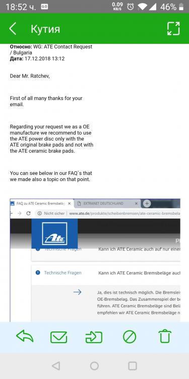

buzzi Posted August 11, 2019 Report Share Posted August 11, 2019 Мисля да,мога да помоля клиента да изпрати кореспонденцията си с тях. Колата е пасат 2013 1.6 бензин по спомен .Страшно грееха тия дискове на 100 гр предни и задни , в градски условия ,след продължително каране издаваха и звук на магистрално каране. Link to comment Share on other sites More sharing options...
OvivO Posted August 11, 2019 Report Share Posted August 11, 2019 ако не ти е голяма занимавка, това ще е много полезно инфо, защото са популярен избор power disk и някой, ако не иска да си цапа джантите, ще си вземе не обикновени ате накладки, а керамик серията и да се наиграе. Link to comment Share on other sites More sharing options...
buzzi Posted August 11, 2019 Report Share Posted August 11, 2019 (edited) Ама не казват защо и тия са едни шматки. Да не звучи като реклама ама на джурид white версията са добри,поне за сега . Edited August 11, 2019 by buzzi Link to comment Share on other sites More sharing options...

OvivO Posted August 12, 2019 Report Share Posted August 12, 2019 On 8/11/2019 at 6:53 PM, buzzi said: Ама не казват защо и тия са едни шматки. Да не звучи като реклама ама на джурид white версията са добри,поне за сега . намерих къде точно отговарят на въпросите: можело power disk с ate ceramic накладки, но не се препоръчвало, нито на надупчени дискове. Можело да доведе до усилен звук при спиране, според мен и до намалено спиране... ate ceramic били създадени за шофьорите търсещи комфорт и каращи спокойно... Link to comment Share on other sites More sharing options...
