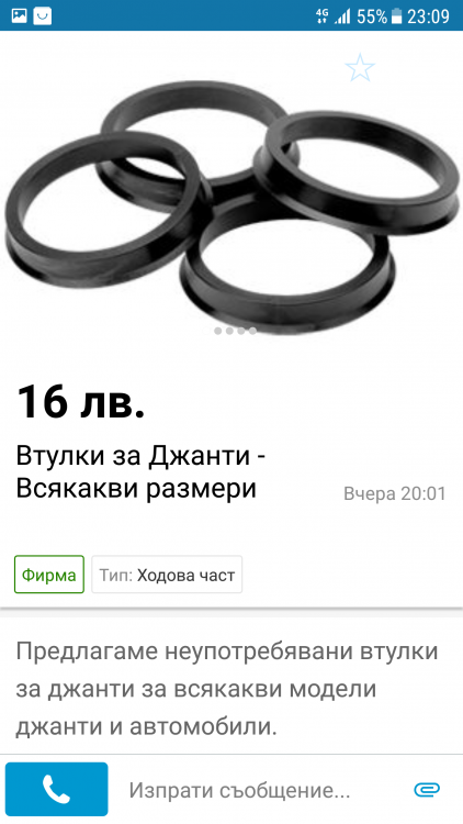

niko77 Posted September 9, 2019 Report Share Posted September 9, 2019 Не ти трябват фланци а втулки. Втулките са за централния отвор. От 57.1 трябва да вземеш с преход за 66.6. Иначе 17ки стават но изглежда малко тъпичко на 4G но всеки си знае. Не че не съм виждал и 16ки на A6 C7 4G. Link to comment Share on other sites More sharing options...
KCV Posted September 9, 2019 Report Share Posted September 9, 2019 Е добре де господа и дами разбирачи, 'айде дайте пример с такива "втулки" от 57.1 към 66.6? Link to comment Share on other sites More sharing options...
Jass Posted September 9, 2019 Report Share Posted September 9, 2019 Може ли тръба 2 цола да влезе в муфа цол и поЛвина 😁 Сори, ама не се сдържах. Някой път пишете страшни глупости. Link to comment Share on other sites More sharing options...
NIKO Posted September 9, 2019 Report Share Posted September 9, 2019 Link to comment Share on other sites More sharing options...
niko77 Posted September 9, 2019 Report Share Posted September 9, 2019 (edited) Преди 2 часа, KCV написа: Е добре де господа и дами разбирачи, 'айде дайте пример с такива "втулки" от 57.1 към 66.6? Да моя е грешката. Обратно е. Edited September 9, 2019 by niko77 Link to comment Share on other sites More sharing options...
