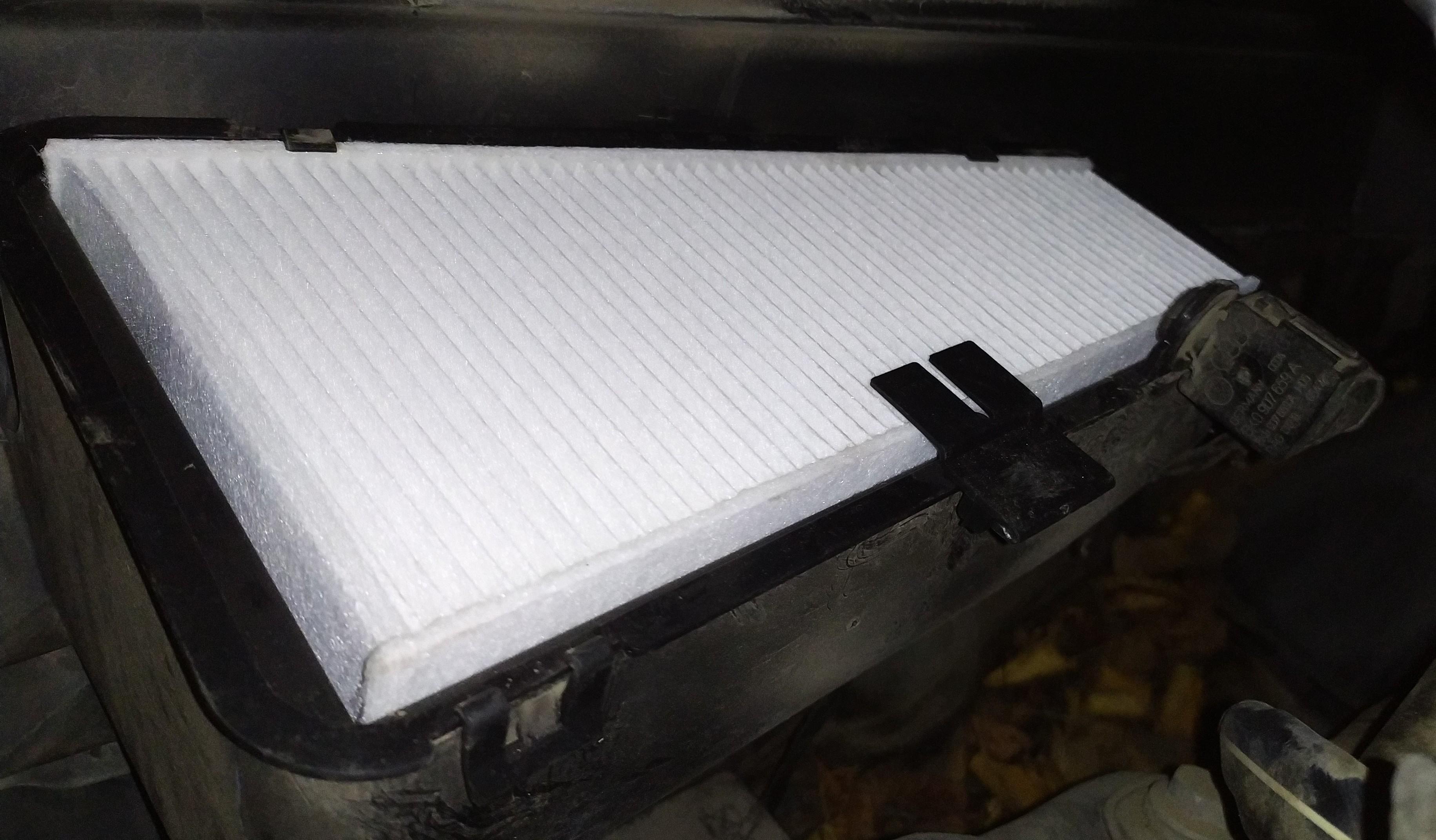

Andy3 Posted February 15, 2020 Report Share Posted February 15, 2020 Ей сега го сложих, но ще пиша за въздуха след 2-3 дни каране, но не мисля че ще има разлика. Решетката отпада датчика си има място на филтъра. Link to comment Share on other sites More sharing options...
nakata6 Posted February 15, 2020 Author Report Share Posted February 15, 2020 (edited) Колега като каза датчик се чудя ква му е ролята на този датчик и действа ли изобщо Edited February 17, 2020 by VBI Цитиране на предходно мнение! Link to comment Share on other sites More sharing options...

nikolay80 Posted February 16, 2020 Report Share Posted February 16, 2020 Преди 22 часа, nakata6 написа: Колега като каза датчик се чудя ква му е ролята на този датчик и действа ли изобщо Води се датчик за качеството на въздуха.За автоматичната рециркулация е.Ако е включена от ММI и например в града си във задръстване затваря притока на въздух отвън докато се нормализират нивата на вредни газове отвън.Не съм сигурен само дали мери CO2 или азотни окиси.По скоро CO2 мери,ама не съм се ровил за инфо. 1 Link to comment Share on other sites More sharing options...
Jordany Posted February 17, 2020 Report Share Posted February 17, 2020 Въпросния датчик за качество на въздуха ми отрови живота. Беше се извадил и паднал където се оттича дъжда и клеясала буксата. Климатика ми спря като ми даваше грешка: датчик високо налягане на компресора -недописимо налагане. В чудо се видях. Случайно го видях ...изчистих. сложих го на мястото му и всичко се оправи... Link to comment Share on other sites More sharing options...

Aleks67 Posted May 29, 2021 Report Share Posted May 29, 2021 Има 2 типа, с рамка и без. Тези без ползват фабричната, при другите тя се отделя. Link to comment Share on other sites More sharing options...
