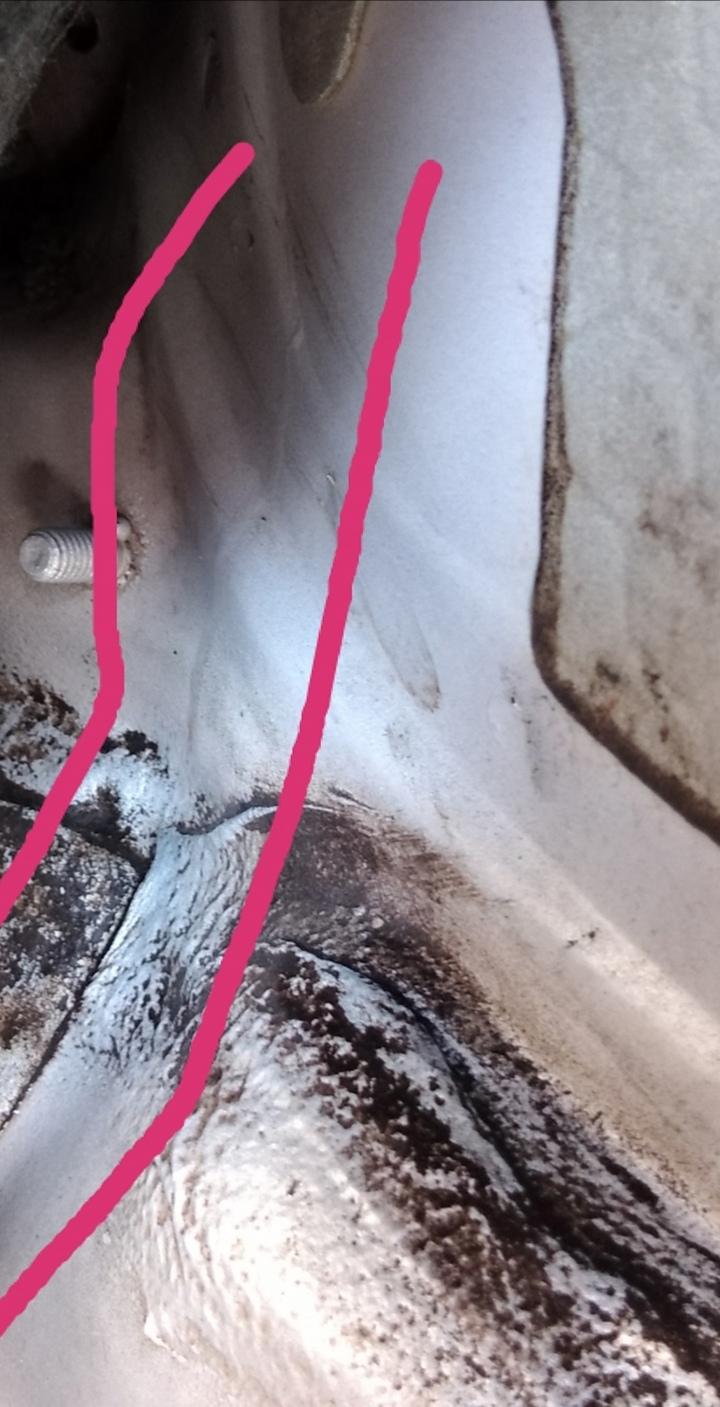

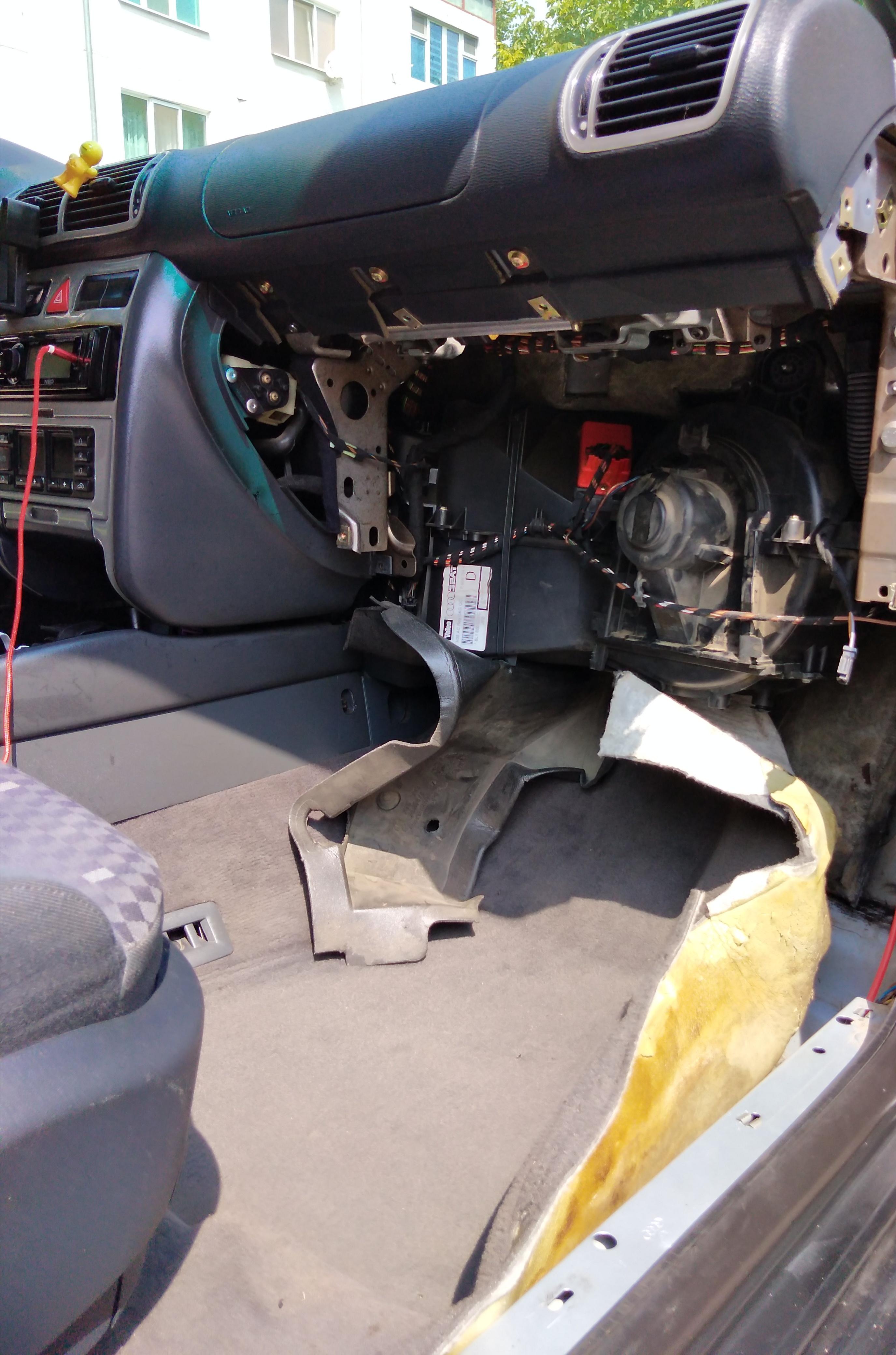

Vaskoy93 Posted August 9, 2020 Author Report Share Posted August 9, 2020 Здравейте! Така ето че разглобих жабката помежду дъждовете 😬но за съжаление останах разочарован не успях да видя нищо мисля че ще трябва да се разглабят и другите чарколяци🤪🤔 водата се стича някъде отгоре сипах 2 литра вода. Струята е многооо малка почти не се вижда но я има. 😐 Ето снимки огради съм от къде идва. Почвам да се замислям дали така не съм си взел колата тъй като струята е много малка и мокета отгоре си е сух трудно ще се намокти чак толкова много само държи лека влага. Но е факт че си се стича по малко вътре. Не мерише на мухъл което е добре. Link to comment Share on other sites More sharing options...
