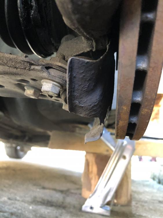

Не съм с куатро. Проверих ламарината зад диска, изглежда като че има доста място между нея и диска. Направи ми впечатление, че като свалих гумата и врътнах леко диска се чу стържене. Сякаш от триенето на накладките в диска. Възможно ли е от тях да се чува при потегляне. Да не са се напаснали още ли, не знам (6 месеца има от смяната им). Иначе ето я ламарината 9F7E06D6-E066-4FD2-A47D-E3A561923B6E.thumb.jpeg.698c36b592c57fa708aff2a461d71f07.jpeg

Същия проблем и при мен, само че при мен винаги се чува при предна лява гума. И моята ламарина не изглежда в цветущо състояние, но сякаш има доста място мвжду нея и диска. Възможно ли е да зажулва в джантата?  Най-странно ми е, че в движение нищо не се чува, как така зажулва за секунда-две само при потеглянето. Тая ламарина, ако взема да я махна или леко да я поорежа?
