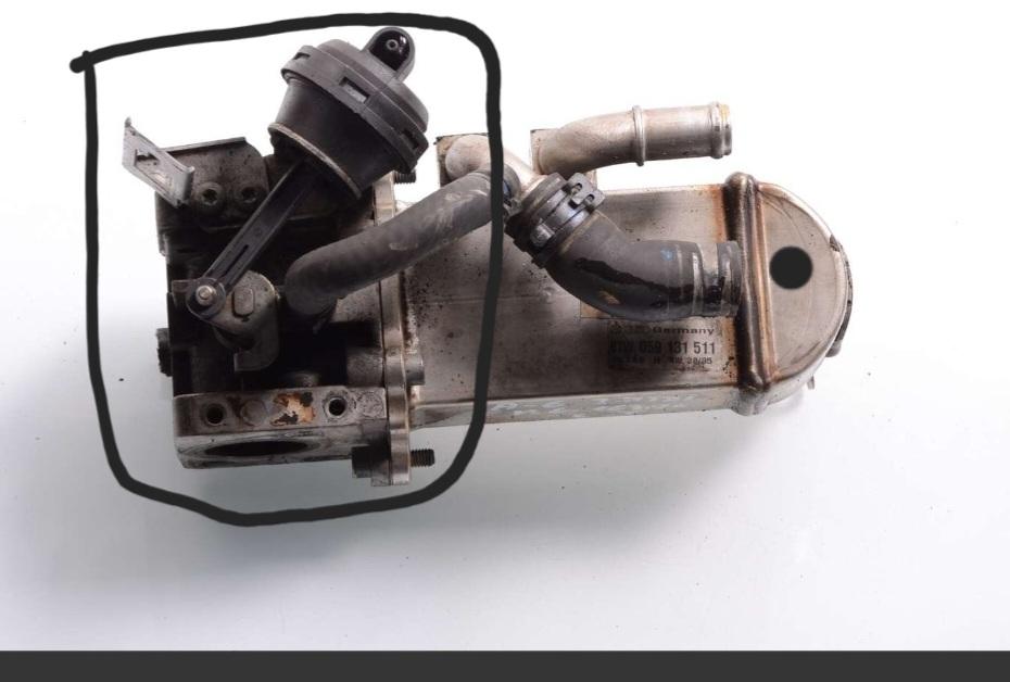

Vasil82 Posted April 19, 2022 Report Share Posted April 19, 2022 Колеги ограденото на снимката лесно ли се сменя Link to comment Share on other sites More sharing options...
