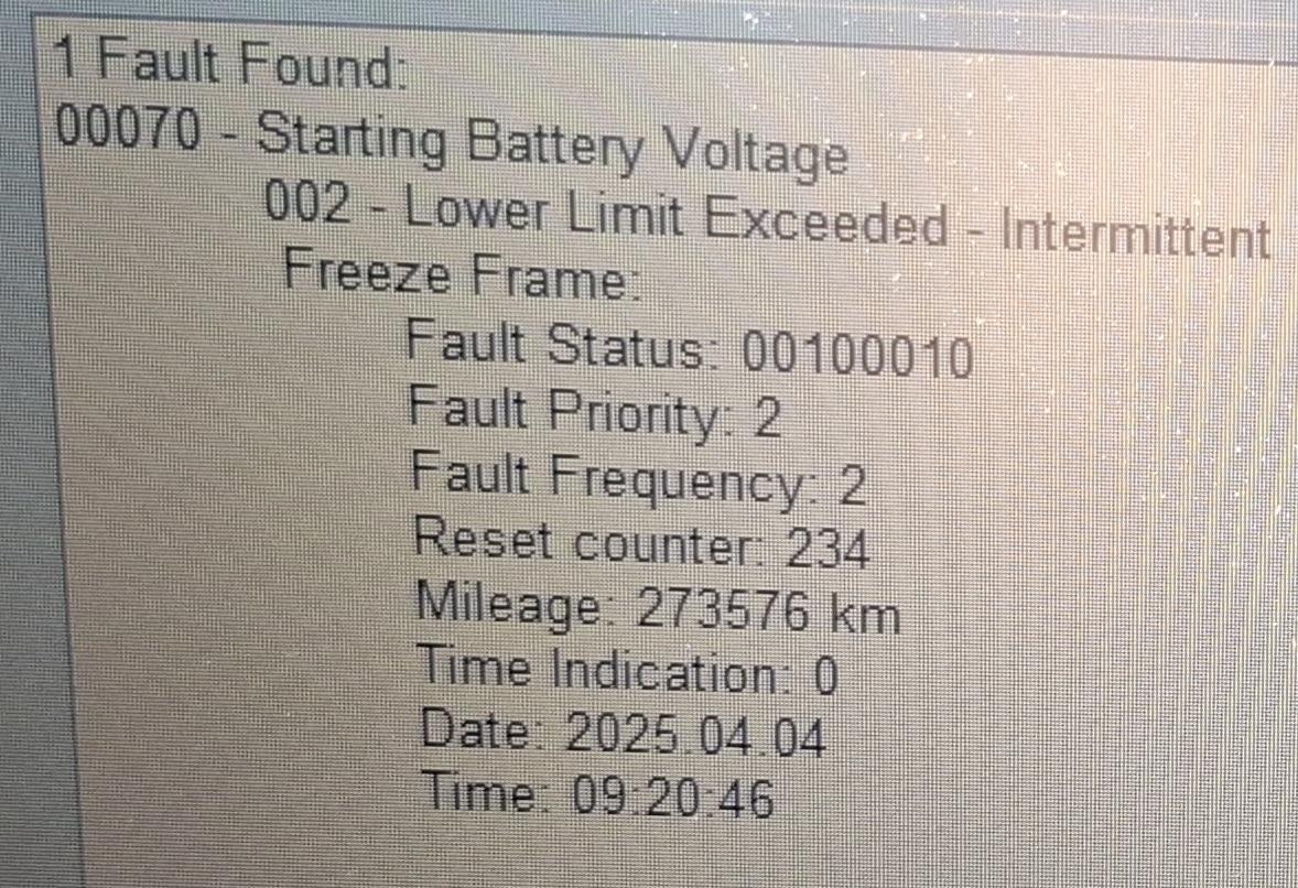

Vasil82 Posted April 9 Report Share Posted April 9 Колеги някой знае какво означава тази грешка. В 55и канал е Headlight Range Link to comment Share on other sites More sharing options...
OvivO Posted April 9 Report Share Posted April 9 Слаб волтаж е регистрирал този модул. Link to comment Share on other sites More sharing options...
Vasil82 Posted April 9 Report Share Posted April 9 (edited) @OvivO а тази 00532 supply voltage b+ 002 lower limit exceeded intermittent беше в модула на аербега и инструмент клъстъра. Напрежение на акумулатора е добре зарежда на 14.3 V Edited April 9 by Vasil82 Link to comment Share on other sites More sharing options...
OvivO Posted April 9 Report Share Posted April 9 За момент е дропнало поне, затова е intermittent Link to comment Share on other sites More sharing options...
Vasil82 Posted April 9 Report Share Posted April 9 Интересно защо набива грешка в 55ти канал за фаровете ,даже ми излезе и сигнализацията на фис-а Link to comment Share on other sites More sharing options...
