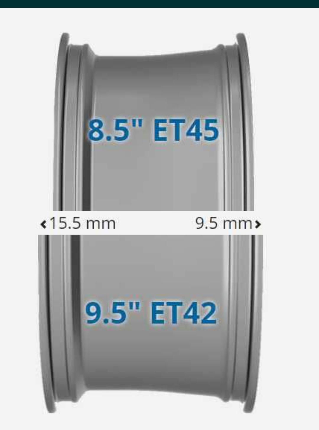

gendo74 Posted August 12, 2021 Report Share Posted August 12, 2021 Колеги да попитам,ако някой знае.Искам да сложа джанти 19 цола 9.5J и сега са ми 19цола, но 8.5J ,гумите 255/40/19.Впроса ми е дали вече 9.5J няма да упират особено при завиване ?Колата е А8 2006г. Link to comment Share on other sites More sharing options...
P_PETKOV Posted August 12, 2021 Report Share Posted August 12, 2021 (edited) Зависи с кво ЕТ са. Принципно ако приемем, че новите и старите са еднакво ет, то новите ще са изнесени с 12,25мм по навън 😉 Edited August 12, 2021 by P_PETKOV Link to comment Share on other sites More sharing options...
gendo74 Posted August 12, 2021 Author Report Share Posted August 12, 2021 От вътре ме притеснява. ЕТ 42 Link to comment Share on other sites More sharing options...
P_PETKOV Posted August 12, 2021 Report Share Posted August 12, 2021 (edited) Пробвай да пишеш по възможност по конкретно като очакваш съдействие 😉 Ся тва 42 на кои жанти е? Edited August 12, 2021 by P_PETKOV Link to comment Share on other sites More sharing options...
gendo74 Posted August 12, 2021 Author Report Share Posted August 12, 2021 Моите са ЕТ 45,новите са ЕТ 42. Ето ги точните размери, но нищо не ми говори.За това питам някой,който е сложил такива. Link to comment Share on other sites More sharing options...
NIKO Posted August 12, 2021 Report Share Posted August 12, 2021 Преди 1 час, gendo74 написа: нищо не ми говори "ЕТ"-то рАсте нАвън. Link to comment Share on other sites More sharing options...
P_PETKOV Posted August 12, 2021 Report Share Posted August 12, 2021 (edited) Аз бих търсил джанти с ширина 9J понеже с такива е излизала A8-цата. Ето ти всички оригинални джанти за А8. Едва ли някой ще е слагал баш такива жанти. Иначе какво има да ти говори тая картинката е от ясна по-ясна новите ще влизат с 9.5мм повече навътре и ще излизат с 15.5мм повече навън. Edited August 12, 2021 by P_PETKOV Link to comment Share on other sites More sharing options...
