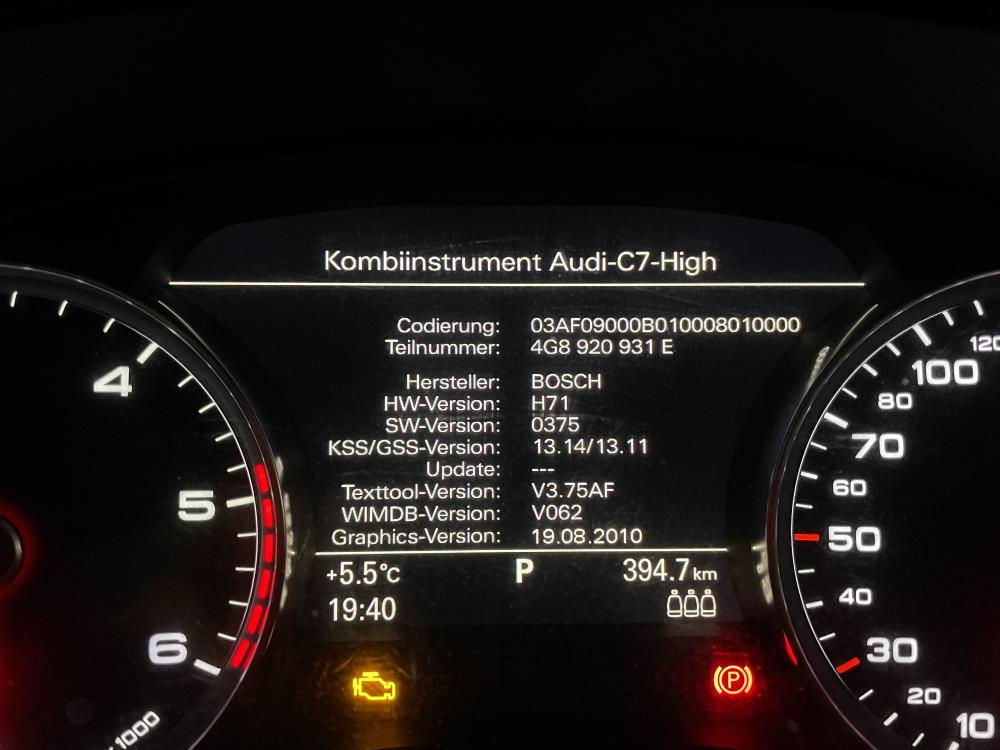

zaraboy Posted December 6, 2021 Report Share Posted December 6, 2021 Здравейте колеги, Пробвах да си активирам lap timer, като колата прие кодинга, но реално на таблото не ми излиза като функция. След като проучих въпроса по чуждите форуми разбрах, че софтуеранта версия на таблото ми е стара и затова не ми излиза . Въпроса ми е някой правил ли е ъпдейт на софтуера на таблото. Link to comment Share on other sites More sharing options...
zhelyazA6 Posted December 6, 2021 Report Share Posted December 6, 2021 (edited) Ами, десетки табла сме префлашнали вече... Прикачи тука един диагностичен файл да видим каква ти е версията. Не мисля че това е причината да нямаш lap timer Edited December 6, 2021 by zhelyazA6 Link to comment Share on other sites More sharing options...
lodestr Posted December 6, 2021 Report Share Posted December 6, 2021 Това с лап таймера и при мен не стана. Доколкото четох тогава не всички табла го поддържат това като функционалност. Т.е. не е проблема във версията. Link to comment Share on other sites More sharing options...
МИТАКА1654 Posted December 7, 2021 Report Share Posted December 7, 2021 И при мен не стана,но аз съм с черно белия телевизор,с малкият екран Link to comment Share on other sites More sharing options...
Nikola_RS Posted December 7, 2021 Report Share Posted December 7, 2021 Преди 21 часа, zhelyazA6 написа: Ами, десетки табла сме префлашнали вече... Прикачи тука един диагностичен файл да видим каква ти е версията. Не мисля че това е причината да нямаш lap timer Toчно версията на софта е причината,трябва да се обнови софтуера на таблото. Link to comment Share on other sites More sharing options...
zhelyazA6 Posted December 7, 2021 Report Share Posted December 7, 2021 Чакаме да видим версията и дали има по-нова. Link to comment Share on other sites More sharing options...
Nikola_RS Posted December 7, 2021 Report Share Posted December 7, 2021 ...може човека да не знае как да си види версията на таблото Link to comment Share on other sites More sharing options...
zhelyazA6 Posted December 7, 2021 Report Share Posted December 7, 2021 Със сигурност има къде да отиде и да му направят една диагностика и да качи файла тука... Не е нещо извънредно Link to comment Share on other sites More sharing options...

zaraboy Posted December 9, 2021 Report Share Posted December 9, 2021 @zhelyazA6 колега извинявам се за късния отговор.Прикачам снимка на версията на таблото. Link to comment Share on other sites More sharing options...

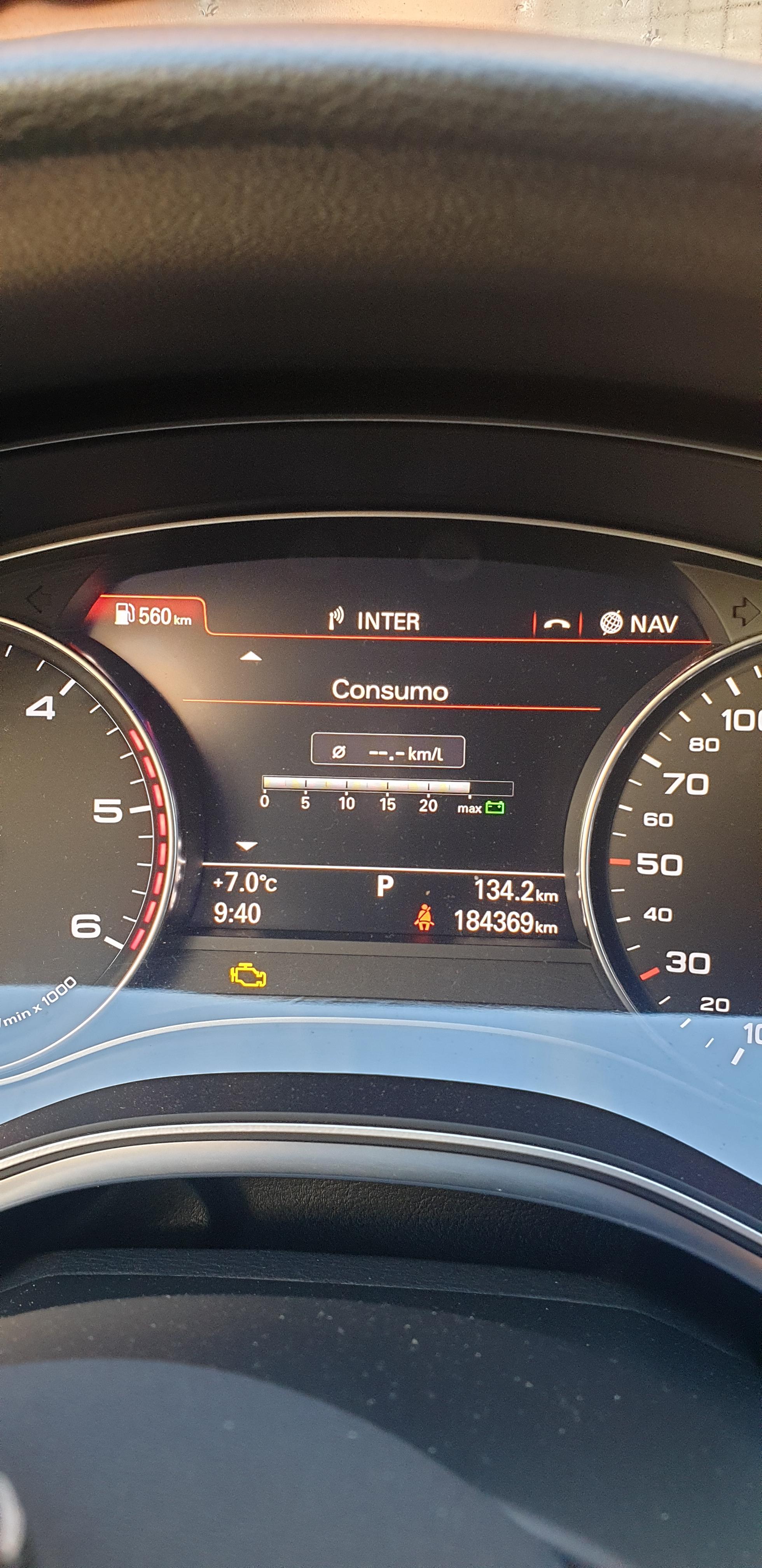

Krivija A6 Posted January 1, 2022 Report Share Posted January 1, 2022 Здравейте и честита нова година на всички. Някои знае ли дали е нормално лентата за отчитане на моментен разход да е на обратно / Акумулаторчето е от дясно. Audi A6 C7 3.0 tdi 272cv 2017 Link to comment Share on other sites More sharing options...
CVT Posted January 1, 2022 Report Share Posted January 1, 2022 (edited) ЧНГ! Смени единиците от километри/литър на литри/100км и ще се обърне: Edited January 1, 2022 by CVT Link to comment Share on other sites More sharing options...
EmRaH4oO Posted January 3, 2022 Report Share Posted January 3, 2022 А какво значи това акумулторче? Да не би да връща нафта (това беше шега) наистина незнам за какво е Link to comment Share on other sites More sharing options...
