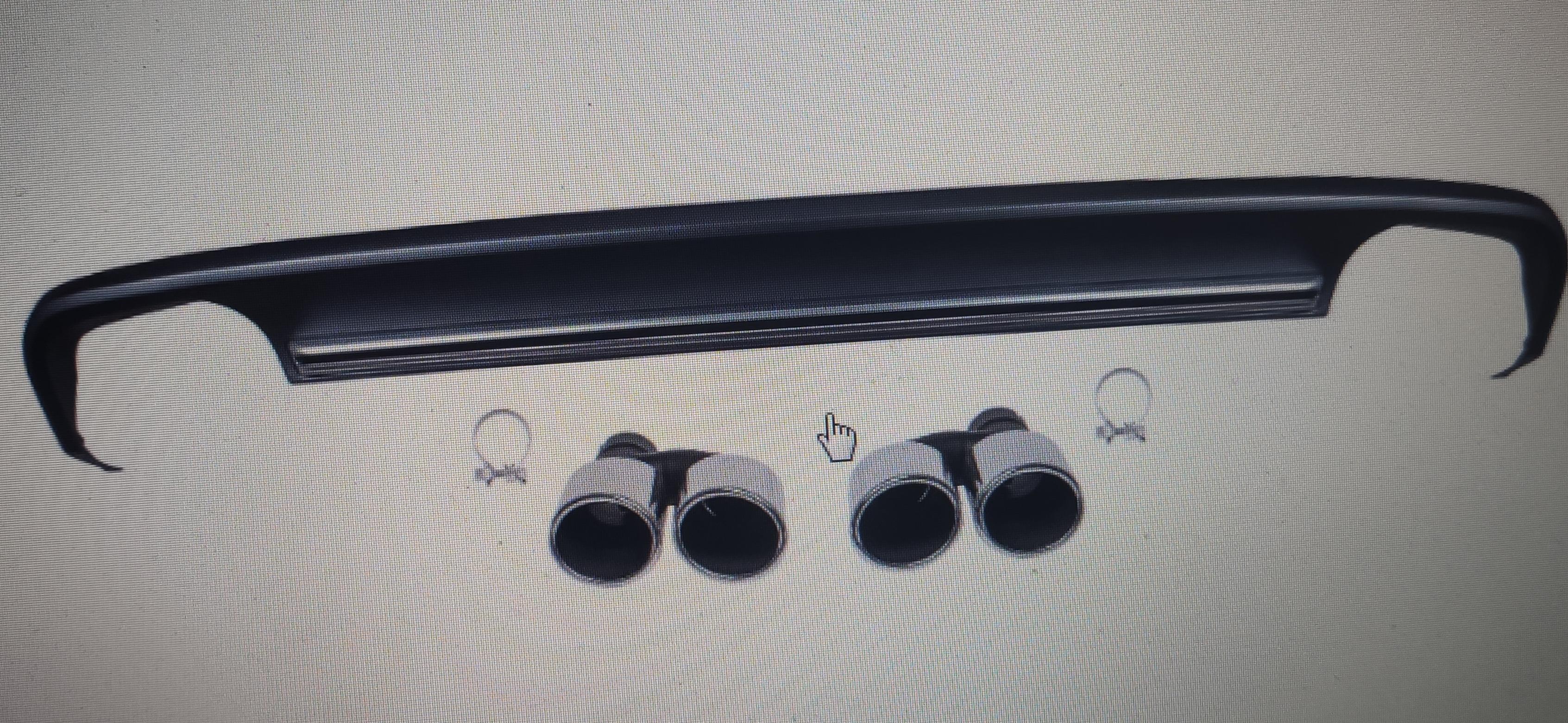

VBaliev Posted April 30, 2022 Report Share Posted April 30, 2022 Някой слагал ли е от китайските добавки за броня? Става на въпрос от обикновена да стане примерно тип S6. Бронята не е s-line ще се радвам някой да сподели мнение от къде може да се поръчат качествени такива? Link to comment Share on other sites More sharing options...
