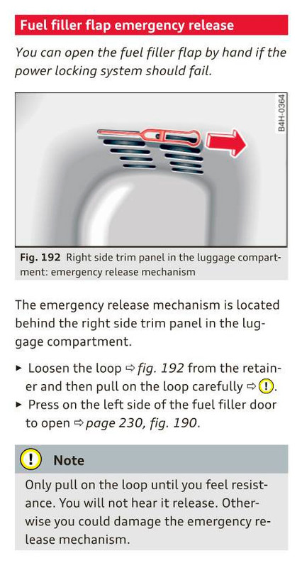

CVT Posted January 28, 2022 Report Share Posted January 28, 2022 Ето как изглежда това което трябва да се дръпне на D4 (червеното най-отгоре на снимката): Link to comment Share on other sites More sharing options...
Iavorz Posted January 28, 2022 Author Report Share Posted January 28, 2022 Ето така изглежда при мен. Не виждам как може да се свали Link to comment Share on other sites More sharing options...
fifipaldi Posted January 28, 2022 Report Share Posted January 28, 2022 Това ти е от книжката: Link to comment Share on other sites More sharing options...
Iavorz Posted January 28, 2022 Author Report Share Posted January 28, 2022 (edited) Преди 6 часа, fifipaldi написа: Оказа се,че тази връзка е влезнала в отворите, които се виждат на картинката и е увиснала навътре. Бях до сервиза и отвориха кората на багажника, за да я стигнат и да я извадят отново.. Сега всичко е наред. Благодаря на всички за съдействието! Edited January 28, 2022 by VBI Не цитирай предходно мнение, ползвай бутона "@* Link to comment Share on other sites More sharing options...
