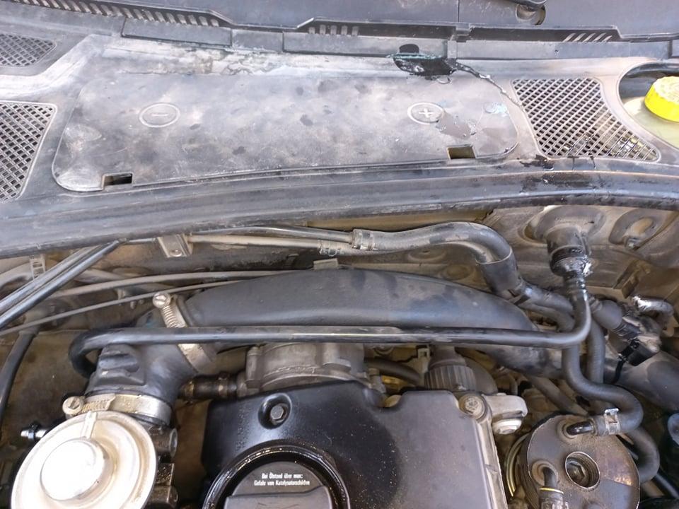

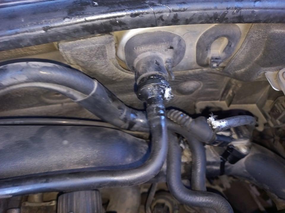

lubo-angelov Posted March 20, 2022 Report Share Posted March 20, 2022 Здравейте, коелги. Имам един малък проблем, за който до някъде съм си виновен. Сменях масла и филтри, всичко беше ОК. Проблем стана когато смених горивния филтър и маркучите от към купето леко надигнаха един спирачен маркуч ( вакумен) Този маркуч тръгва от тандем помпата, свърза се със спирачките, от него обаче излиза един тънък маркуч, които тръгва надолу и се свързва с някакъв датчик ( предполагам ) от него излиза и един трипътник. До някъде успях да го залепя колкото да изкара до смяна обаче като запалих колата ( без никакъв проблем ) колата се движи, в ниските тръгва да ускорява обаче натиснеш ли повече газта колата НЕ върви, бавно ускорява. Ще прикача снимки. От никъде другаде не виждам какъв би бил проблема и си го обяснявам, че е точно в този маркуч. Ще се радвам да ми обясните повече за него. Колата е Ауди А4 Б5 1.9 116 2001. Link to comment Share on other sites More sharing options...
plamen 73 Posted March 20, 2022 Report Share Posted March 20, 2022 от клапана на сервото само турбото и егр са с вакоуми смени маркуча или ако можеш само клапана Link to comment Share on other sites More sharing options...
