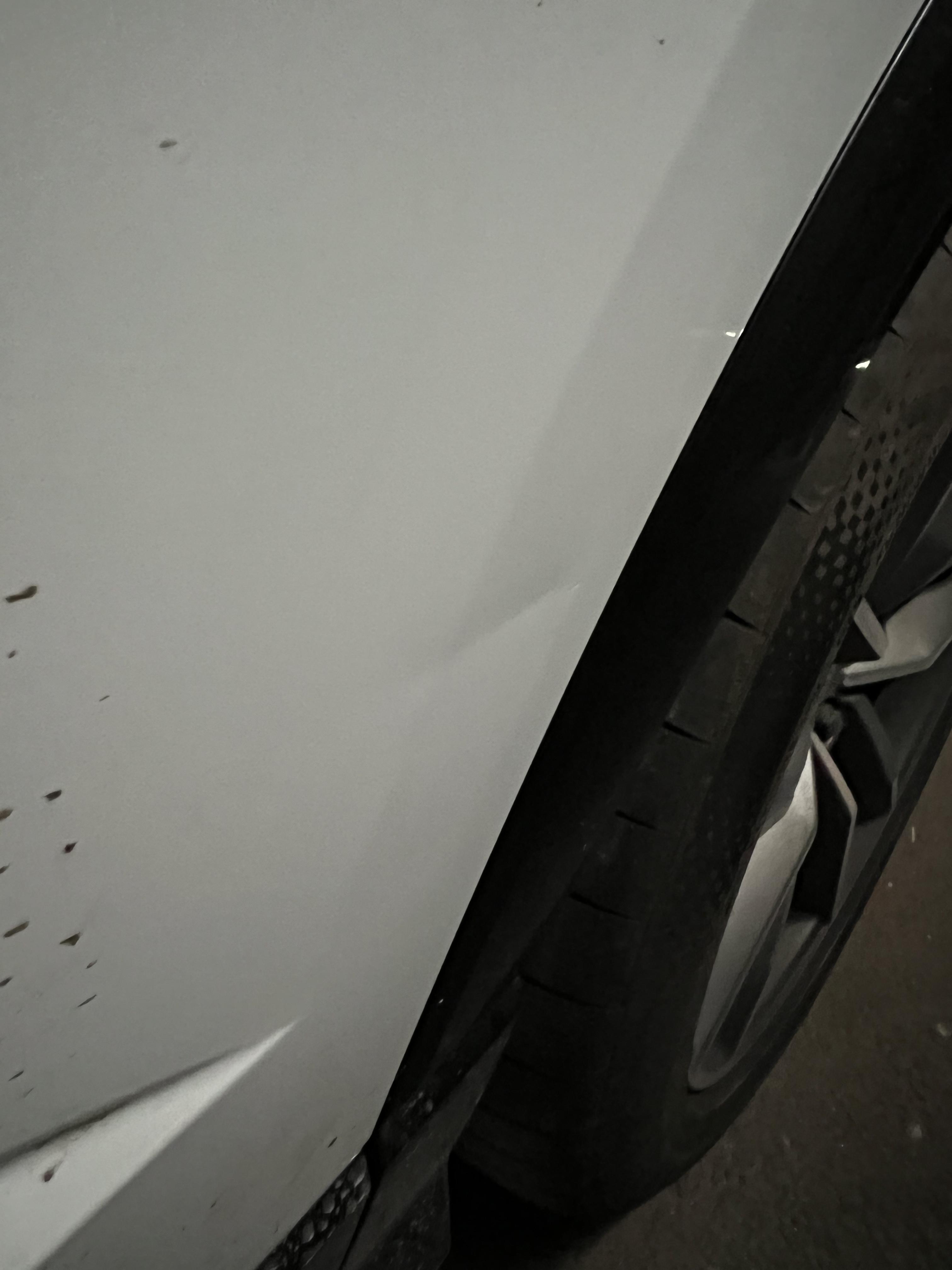

gujiliano Posted May 4, 2022 Report Share Posted May 4, 2022 (edited) Здравейте, да използвам темата на колегата да питам за 1 драскотина. На задната врата е, около 2-3 см. не знам как се е получила, може детето като е отваряло вратата да я е ударило в нещо. Та идеята ми е дали може да се оправи с пастиране. Не искам да завеждам щета, че като знам как боядисват в БГ сервизите, по-добре да не стъпвам там за такава дреболия. Дали ще излезе с пастиране. На пипане почти не се усеща, вижда се само от определен ъгъл и светлина, затова си мисля дали изобщо ламарината е огъната или само бията е събрана. Това е драскотината Edited May 4, 2022 by gujiliano Link to comment Share on other sites More sharing options...
mhi406vt Posted May 5, 2022 Report Share Posted May 5, 2022 Аз бих ви посъветвал да заведете щета по експертна оценка, и после при такива къде оправят щети от градушка - https://pdrsofia.bg/ Линка само като пример го давам - не съм ползвал такива услуги, но веднъж станах свидетел на работа по една кола, за 70-80-100 лв мисля че си заслужава Link to comment Share on other sites More sharing options...

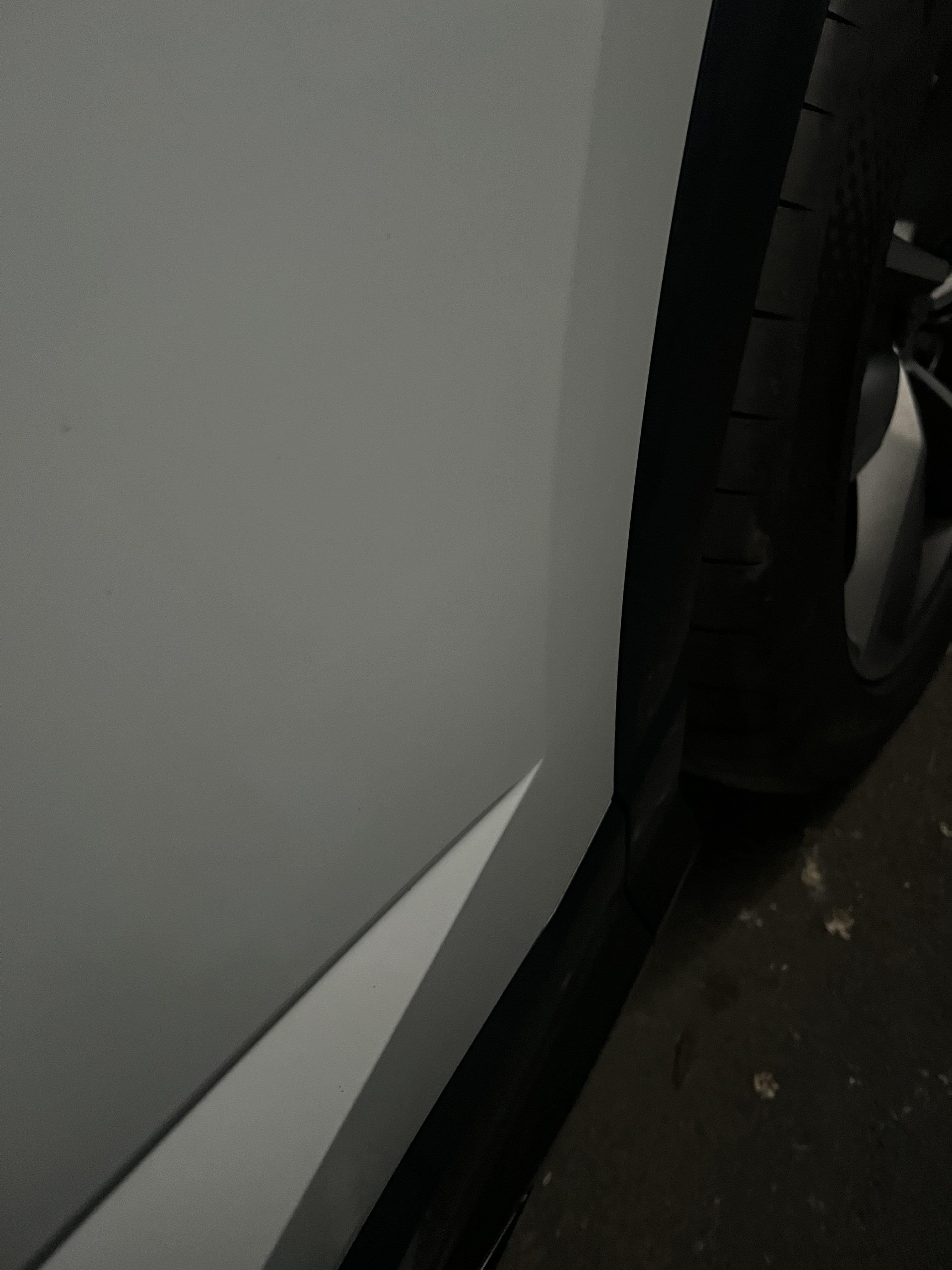

gujiliano Posted May 9, 2022 Report Share Posted May 9, 2022 (edited) Показвам как изглежда вратата след ремонта в сервиза, към който mhi406vt ми прати линк. За около 15 мин. оправиха вдлъбнатината и нищо не се забелязва да се е случвало на това място. Много професионално момчето изпипа нещата и си заслужи всяка стотинка от 100-те лева, които ми взе. Edited May 9, 2022 by gujiliano Link to comment Share on other sites More sharing options...
mhi406vt Posted May 9, 2022 Report Share Posted May 9, 2022 (edited) Супер е станало, добре, че давате обратна връзка, значи ако боята не е наранена, това си е опция. Даже мисля, че ако боята не е засегната, дори лака да е леко увреден, предлагат и лакиране. Абе наистина за вдлъбнатини това според мен е най-разумният вариант за ремонт! Отделен е въпросът, че според мен 100 лв специално за този труд е прекалено, той професора в болницата за 30 мин не взема толкова, ма не знам какво да кажа, авто-услугите са явно по-скъпоплатени от здравните. Можеха за 15 мин да вземат 40-50 лв. Edited May 9, 2022 by mhi406vt Link to comment Share on other sites More sharing options...
gujiliano Posted May 10, 2022 Report Share Posted May 10, 2022 14 hours ago, mhi406vt said: Отделен е въпросът, че според мен 100 лв специално за този труд е прекалено, той професора в болницата за 30 мин не взема толкова, ма не знам какво да кажа, авто-услугите са явно по-скъпоплатени от здравните. Можеха за 15 мин да вземат 40-50 лв. По принцип е така, но като се има предвид колко би струвало отстраняването на щетата по стандартния начин - с изчукване и боядисване, както и колко ще е качествен ремонта, по-добре човек да даде 100 лв. и да си реши проблема. Link to comment Share on other sites More sharing options...
