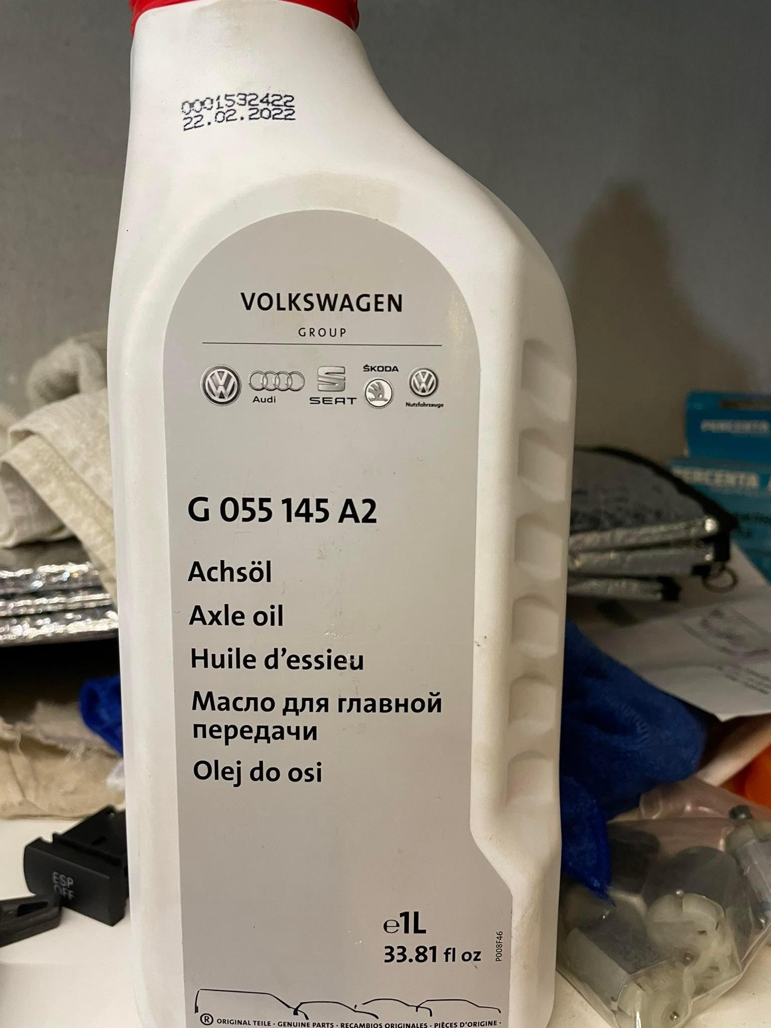

Здравейте отново,
Преди празниците смених маслото на раздатката с оригинално такова ( 380 лв. за 1 литър ). Събра между 470 - 480 мл. като по каталог дават, че събира 0.5 литра. Но всъщност колкото успяха да изкарат момчетата, толкова и събра.
Към момента съм минал 550 км след смяна на маслото и шума все още го има , като не се появява всеки път. По думи на момчетата от сервиза , маслото е с наслояване и му трябват километри. Дали е така или не , не съм се интересувал.

Ето го и въпросното масло. Мога и да снимам документа за покупка. Преди е струвало 200 - 240 лв. ДА. Проверихме на няколко места защото и на момчетата от сервиза не им се вярваше, че вече е такава цената.
Изминал съм 550 км до момента и със сигурност шума вече е по - малко, но все още го има и не се появява всеки път, а доста по рядко. Така , че съм по - склонен да вярвам, че е с наслояване маслото ;)
P.S. шума не е от гумите...
