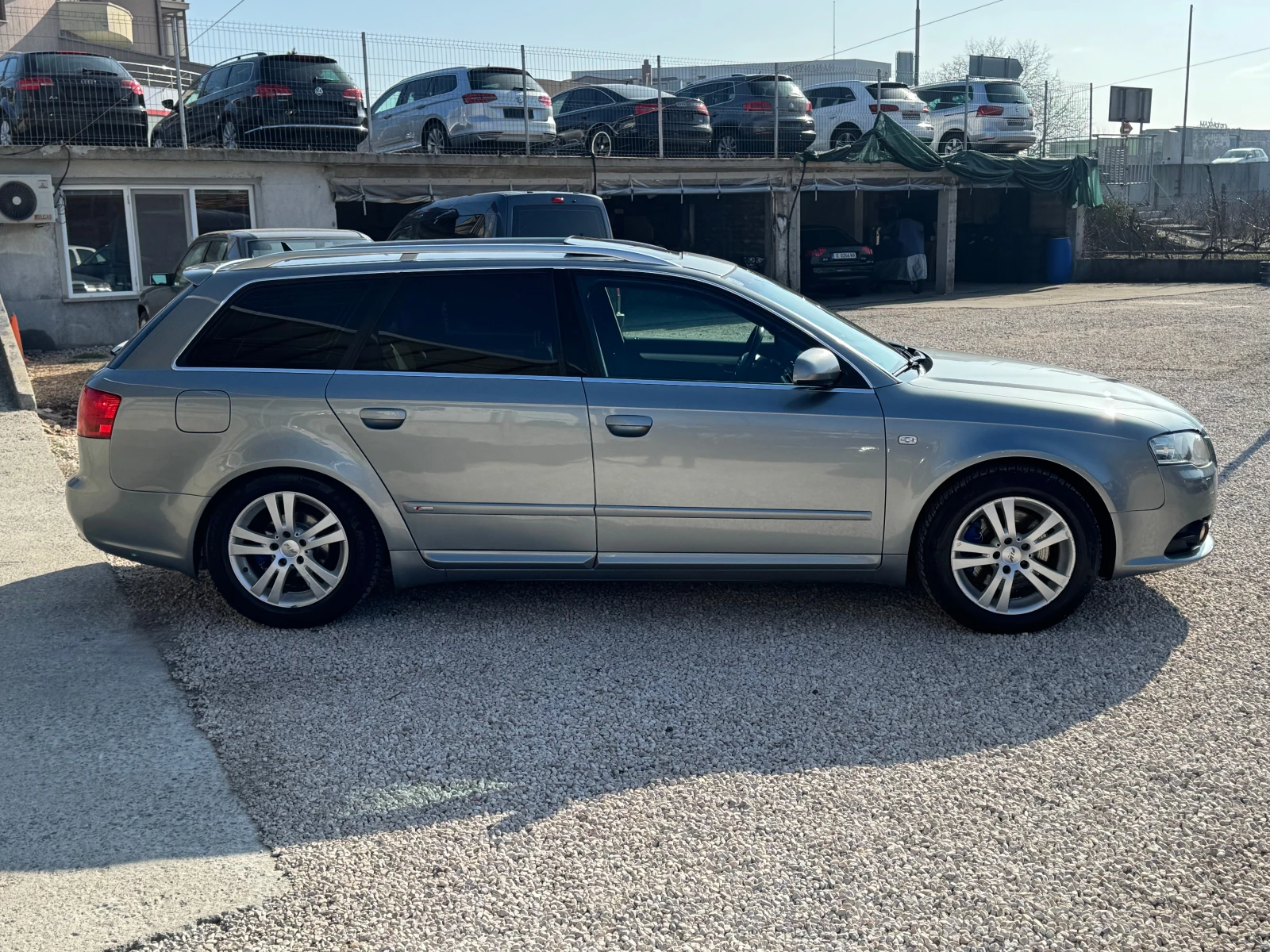

Kutsarov Posted February 14 Report Share Posted February 14 Здравейте, харесал съм за покупка този модел, единственото което ме спира за момента е малкия клирънс от само 135мм., някой ако може да помогне с инфо дали може да се повдигне с 3-4см., благодаря Link to comment Share on other sites More sharing options...
pampo Posted February 15 Report Share Posted February 15 Това А4 е В7 - 2004-2008г. На конкретното задницата ми изглежда клакнала. Добре провери амортисьори и пружини отзад, ако това е изборът ти. Link to comment Share on other sites More sharing options...

user12321 Posted February 16 Report Share Posted February 16 Има лесен вариант за вдигане отзад, но отпред на многоточковото окачване при B6/B7 си е почти невъзможно, да стане както трябва. Бях в подобна дилема преди години и замених цялото окачване. Общо взето това е варианта. Виж във vw форума имаше човек, който изработва средство за повдигане отзад. Link to comment Share on other sites More sharing options...

Diido0 Posted February 20 Report Share Posted February 20 Относно височината, единствено не се ли влияе само от пружините? Окачването си е едно и също за всички Ауди А4 Б6/Б7. Link to comment Share on other sites More sharing options...
