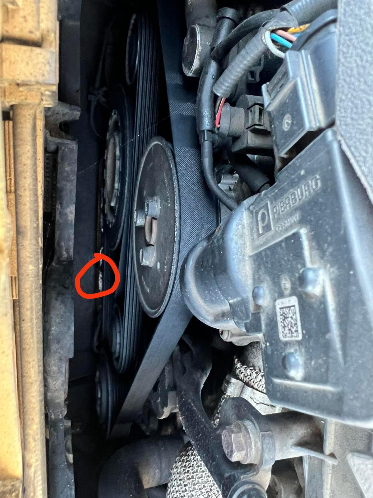

Jivko11 Posted March 5, 2025 Report Share Posted March 5, 2025 Ако може някои да помогне при моя проблем.Колата ми е Ауди а7 3.0TDI 245к.с. започна да губи антифриз преди няколко месеца смених водна помпа ,но проблема остана и в момента започна по голяма загуба на антифриз и облива от към долната част на двигателя,но незнам как са разположени елементите затова направих снимка с отбелязване къде е проблема.Ако може някои да ми каже за какво става на въпрос преди да се доверя на майстор за проблема.Благодаря предварително Link to comment Share on other sites More sharing options...
Dan4ote Posted April 21, 2025 Report Share Posted April 21, 2025 Отпред има едно блокове тяло, може оттам да тече. Много гаден ремонт е. Освен ако не е пак от водна помпа. Link to comment Share on other sites More sharing options...
kenwood246 Posted April 22, 2025 Report Share Posted April 22, 2025 Може и от V то на мотора да тече. Светни под всмукателния колектор и погледни дали V то е пълно с антифриз. Link to comment Share on other sites More sharing options...
