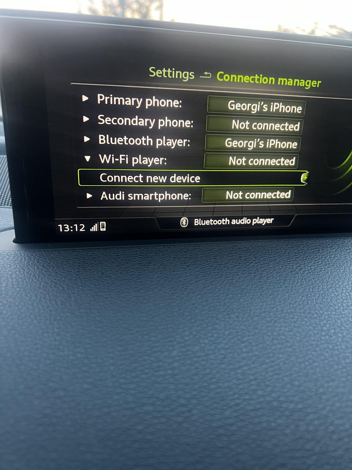

3. При моя модел имали възможност безжично да свържа телефоната си към Карплей? Когато си пусна Wi_fi на телефона ми намира Audi_MMI_7117  но за да се свържа ми иска парола която аз не знам. Има ли някъква универсална парола и ако не може ли да се ресетне тази парола от ауди.
4. Във менюто на setting-connection manager  на Wi-Fi player и Audi Smartphone не мога да свържа моя телефон. Каква може да е причината. Пробвах вчера да пусна Waze  и да го възпройзведе на моята навигация но опита не беше успешен
