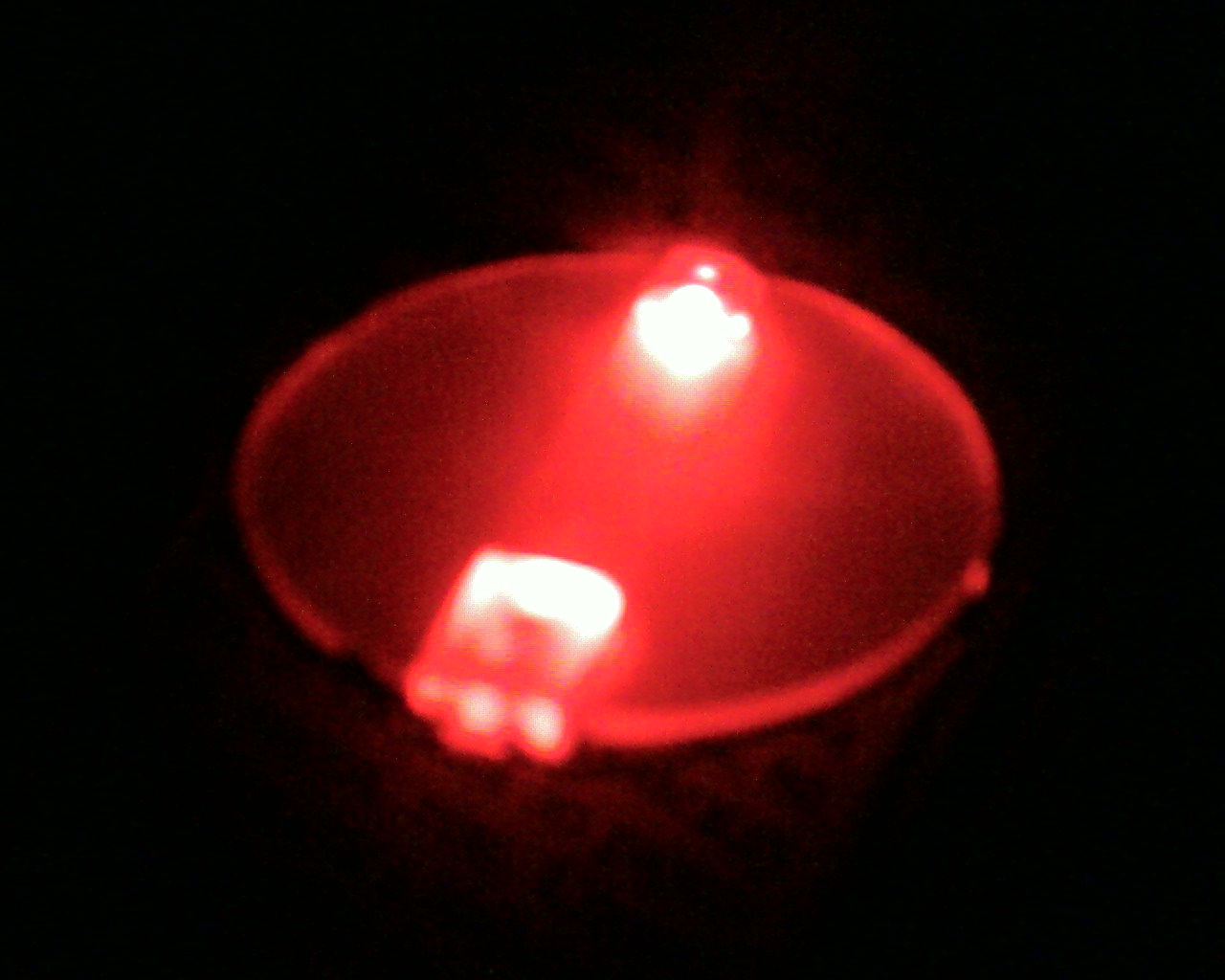

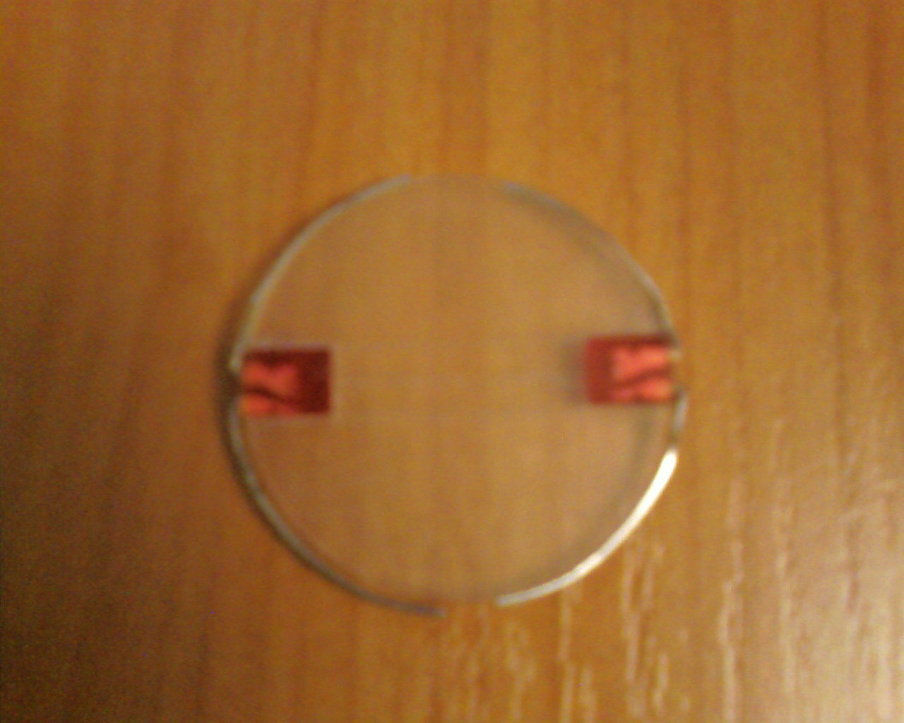

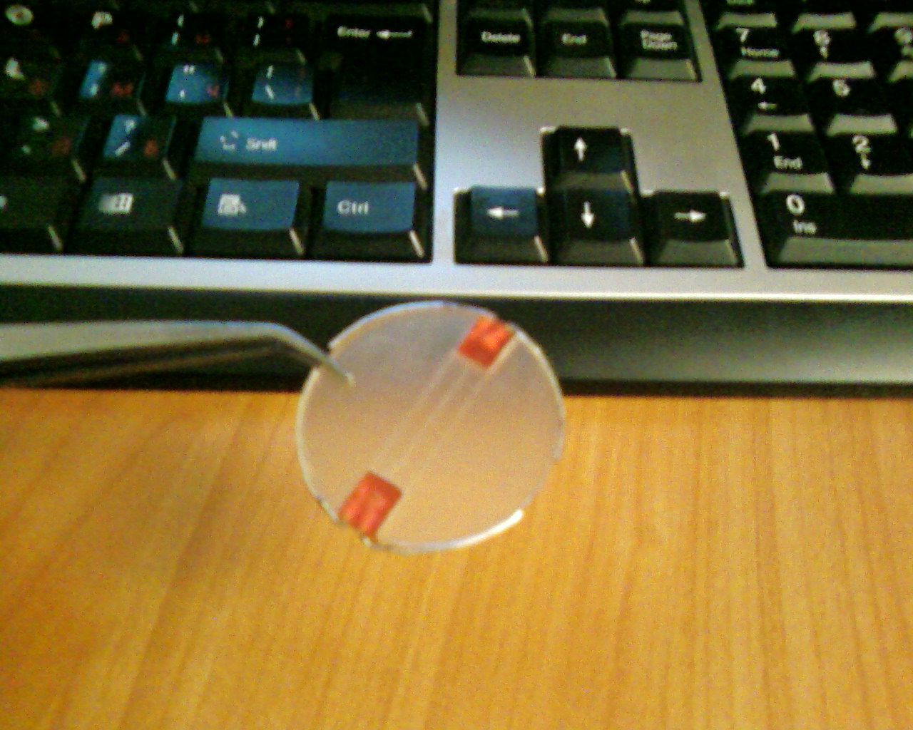

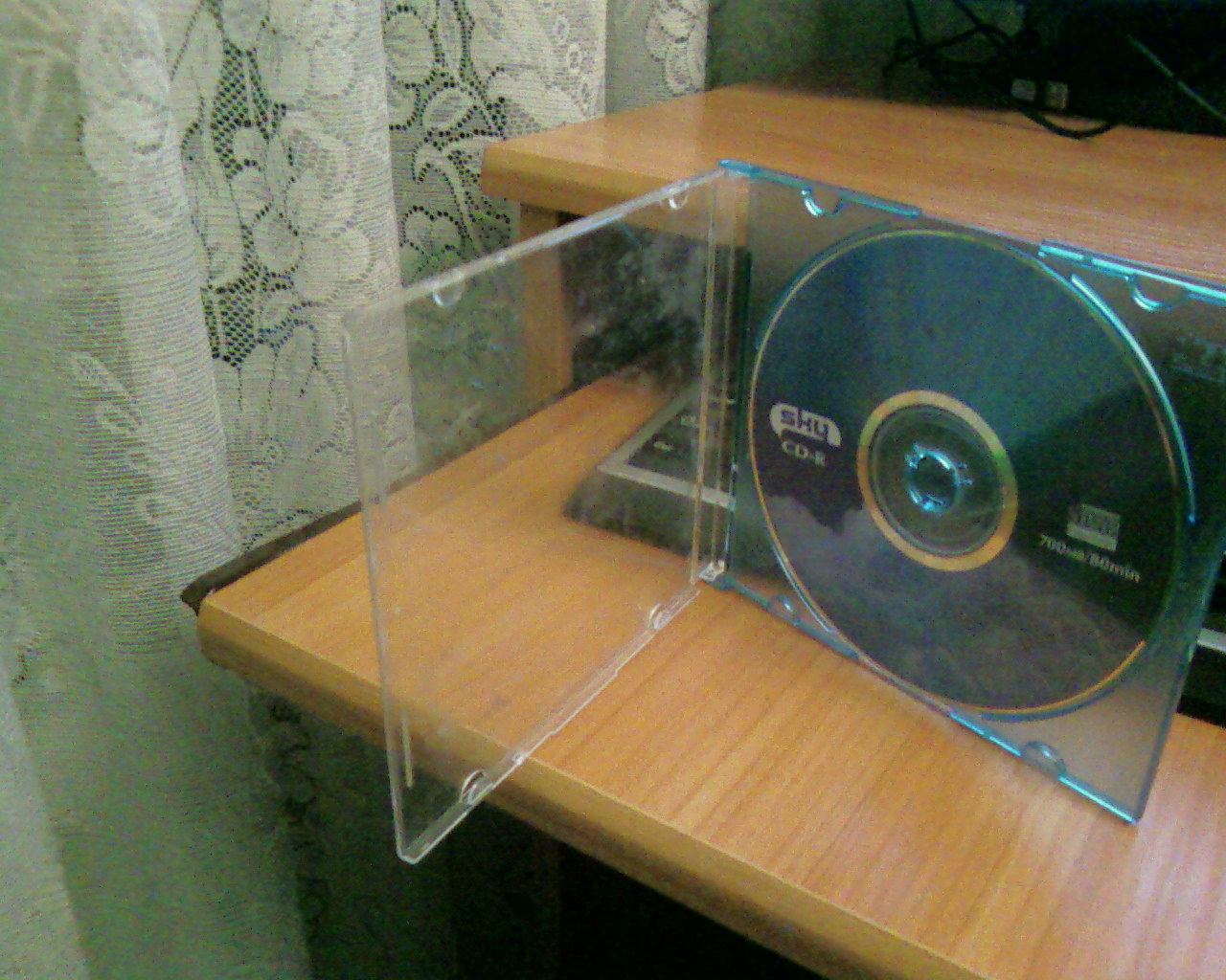

Pol Публикувано 9 Април 2008 Доклад Share Публикувано 9 Април 2008 Колеги, относно една идея на колегата Pif за която е дал схема и начин за направата на светеща топка за скоростния лост и благодарение на него и моето Ауди е вече с такава топка, бих искал да помогна на останалите които имат желание и търпение да си направят и на себе си с реални снимки, които направих по време на самата процедура. 1. Взимаме кутийка от компакт диск за да използваме прозрачният плексиглас на капака за направата на светловода на топката. 2. След като сме следвали инструкциите на Pif и сме изрязали плексигласа с нужната форма и размери и вградили в него двата светодиода трябва да получим следното: 3. Запояваме към нужните краища на светодиодите два проводника, като на единия слагаме резистора който сме си избрали в зависимост от силата на светлината която желаем да има бъдещата ни топка. След което прекарваме проводниците през предварително подготвената топка, на която е издълбано легло за светловода с диодите и дупка през която да минат проводниците. 4. В завършен вид топката със сложената вече капачка трябва да изглежда по следният начин 5. След като топката вече е завършена и следва монтирането и в автомобила си избираме място от което да си хванем захранването за нея. Аз лично си избрах от осветлението на врътките на парното ( защото е най-близо и защото след това ще мога да си регулирам осветлението на топката посредством потенциометъра на таблото) Това е за сега от мен. Скромно но надявам се полезно!!! Адрес на коментара Сподели в други сайтове More sharing options...
