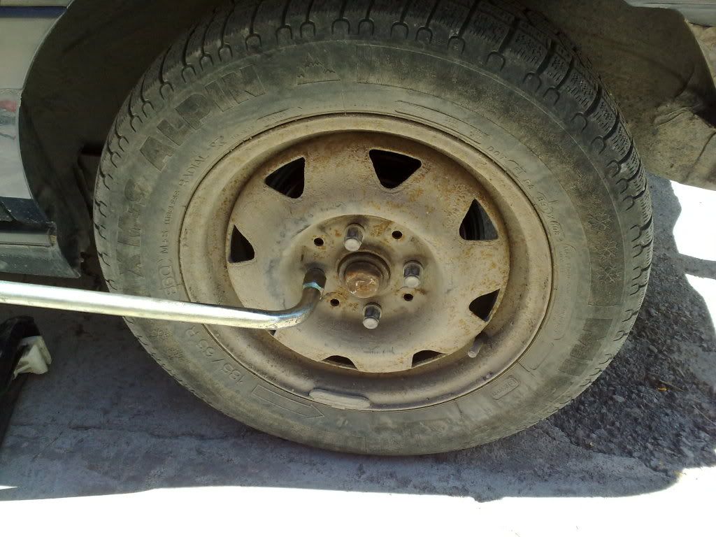

Първо паркирайте колата на равно място включете на 1-ва скорост НЕ дърпайте ръчната! Ако имате притеснение колата да не тръгне подпрете гумите с камък, тухла или тъща ви. Извадете от багажника ключа за гумите и крикът, преди да вдигнете колата във въздуха охлабете леко гайките.

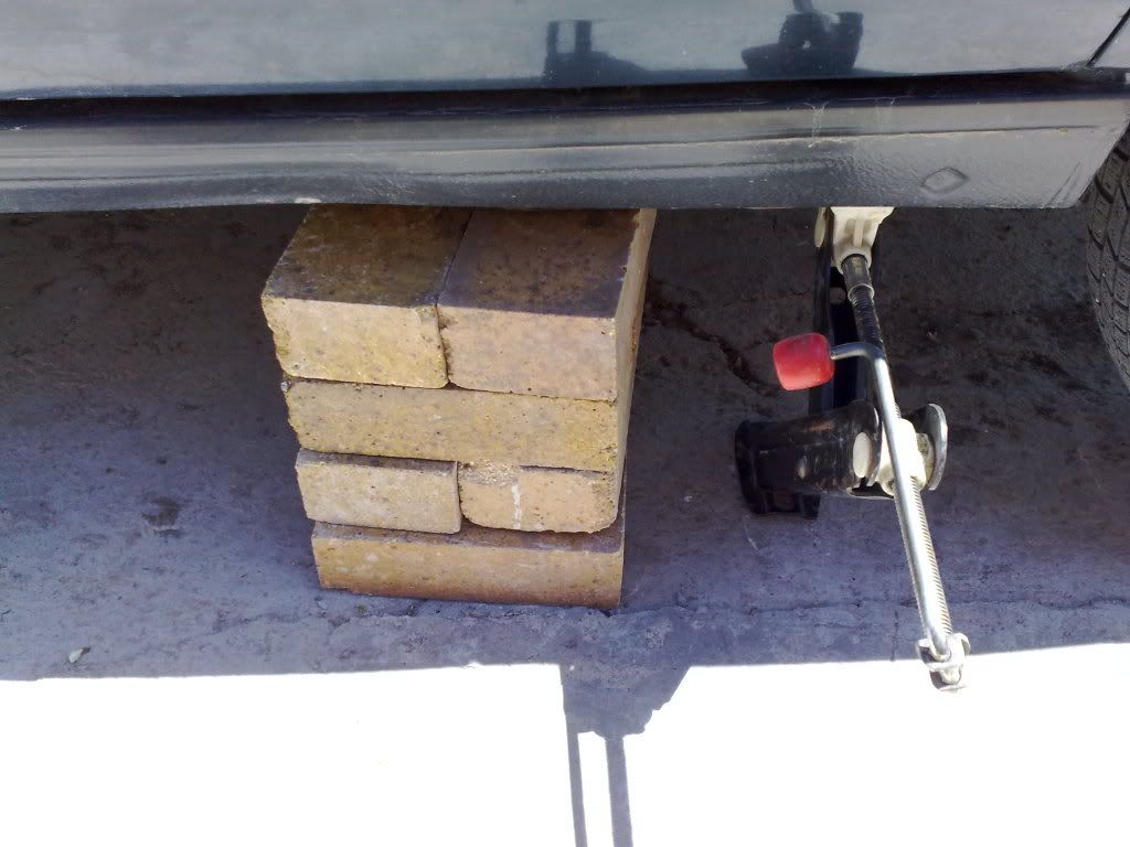

вдигнете колата на крик 14052010404.jpg винаги когато работите с вдигната кола излозвайте нещо да подпрете колата защото криковете не предлагат голяма стабилност поради малките си площи на основите(използвайте въображението си трупчета ще свъшат перфектна работа :hilezh: )

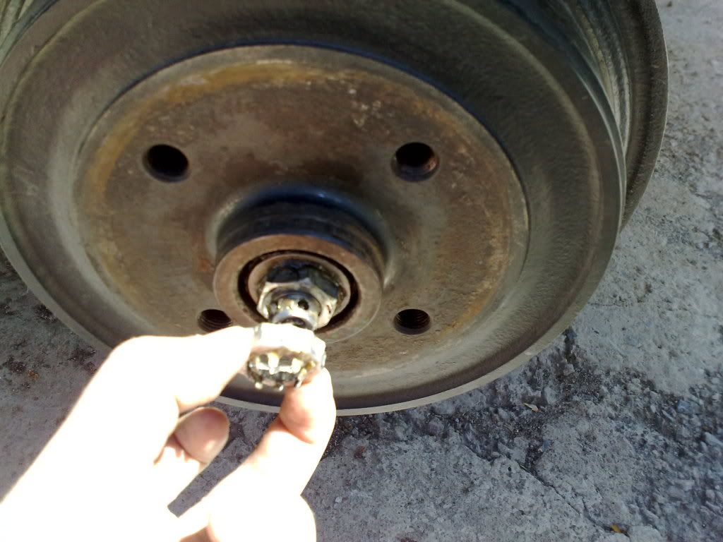

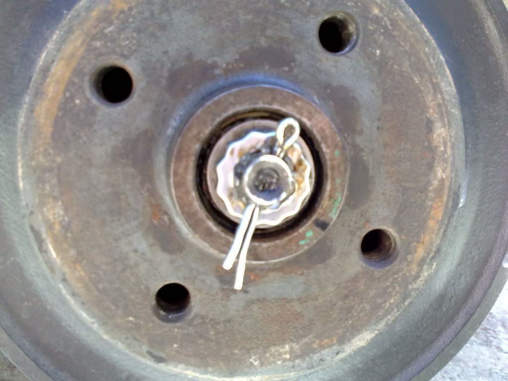

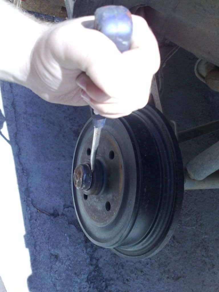

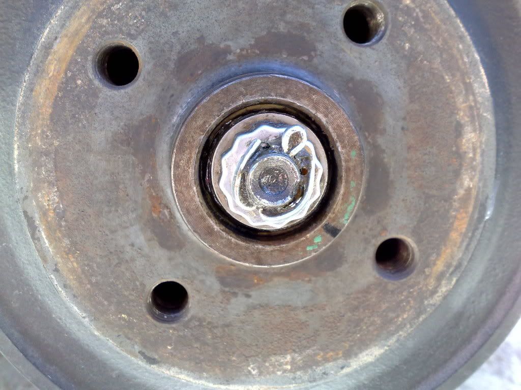

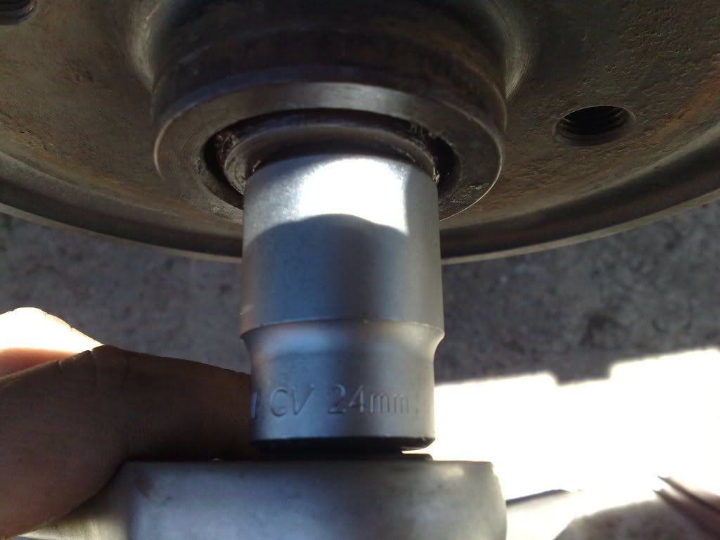

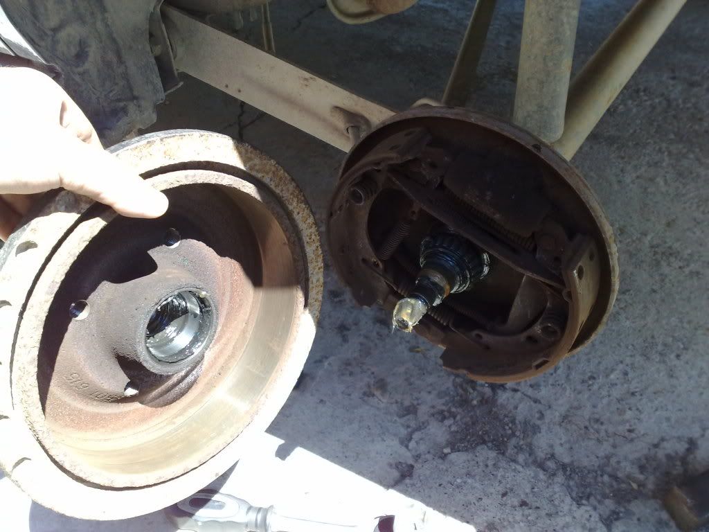

вече сме свалили гумата 14052010409.jpg и сваляме предпазната капачка съвсем леко почукваме с чук като въртим барбана на 180 градуса и удряме противопяоложните страни.След като я свалите почистете от греста оста и ще видите ето това 14052010411.jpg вземете клещи и ги изправете 14052010412.jpg след това вземете чук и клещи с чука удайте леко пина докато не излезе достатъчно да можете да го хванете с клещи и да го извадите. Махнете тази част 14052010413.jpg и ви се открива гайка 24 14052010414.jpg зад която седи шайба и лагер №1.

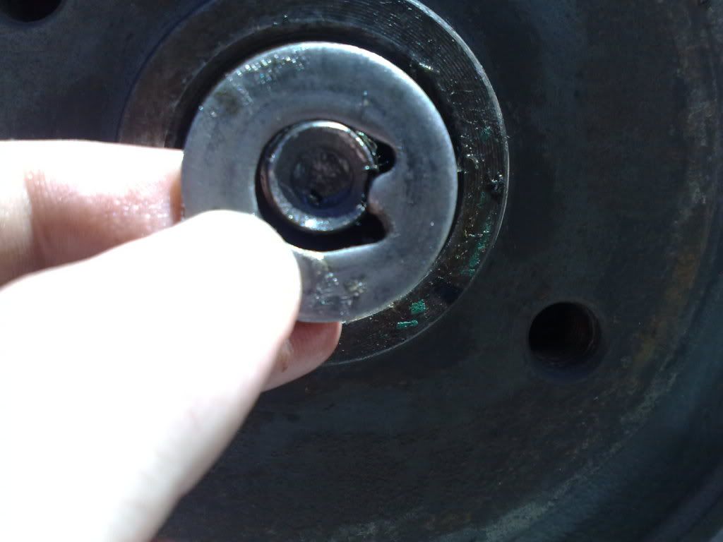

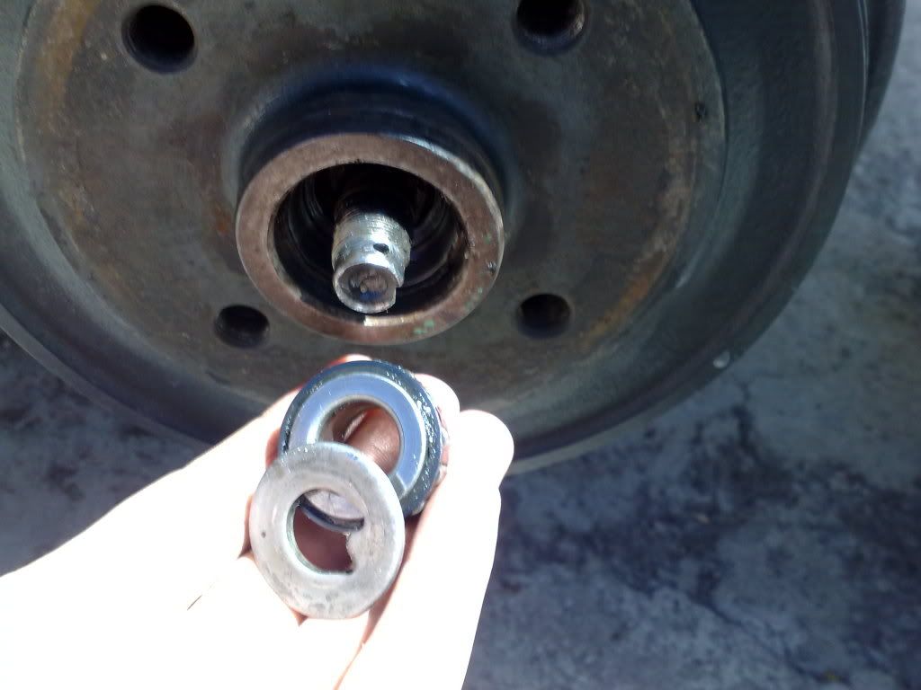

Извадете шайбата и лагера 14052010416.jpg приберете ги в чист плик (не искаме да попадне пясък и прах в този фин лагер можете да го измиете в бензин преди монтажа). Тук вече сме свалили капака 14052010418.jpg по принцип дават при смяна на челюстите да се мине на струг и самия капак но аз се поразколебах понеже тези дупки на него са от баланса правен преди 24 год.

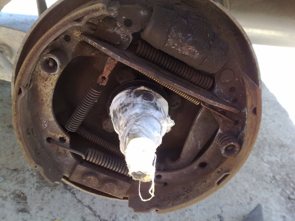

Преди да пипате каквото и да е покрите оста и лагера с чист парцал 14052010425.jpg предпазва от прах и други частици.

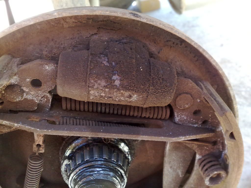

Прегледайте цилиндърчето за течове 14052010420.jpg ако има сменето го!!!
Преди да почнете да разваляте механизмът огледайте внимателно напревете снимки или направете скица на детайлите защото е много вероятноста да се объркате особено ако не сте виждали досега такъв тип спирачки като самия мен.

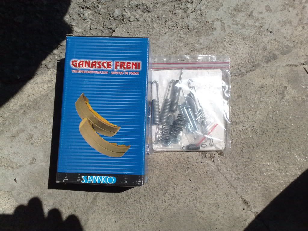

След като сте сиганли до тук погледнете новите части и ги сравнете със старите 14052010408.jpg Аз ще сменям челюсти и пружини има смисъл за пружините защото старите са се амортизирали от топлината и експлоатацията след демонтажа им ги сравних с новите бяха от .5см до 1.5см по-дълги.

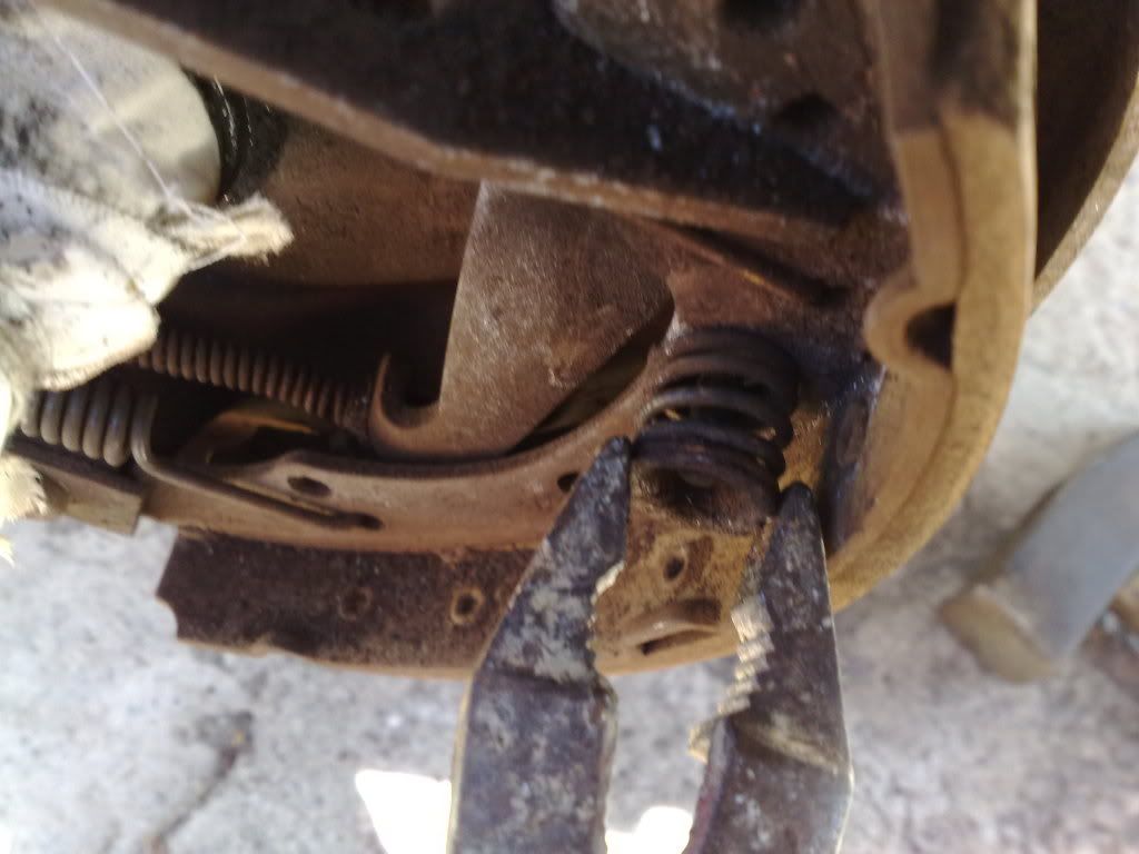

Сега да свалим придъжащите пинове вземете клещи натиснете навътре като отзад придържате с пръст пина да не потъне с заедно с пружината(поради ръждата) и завъртете 1/4 оборот !!! БЕЗ нужния инструмент няма да стане от пътвия път но пък и с клещи става от 2 път 14052010426.jpg

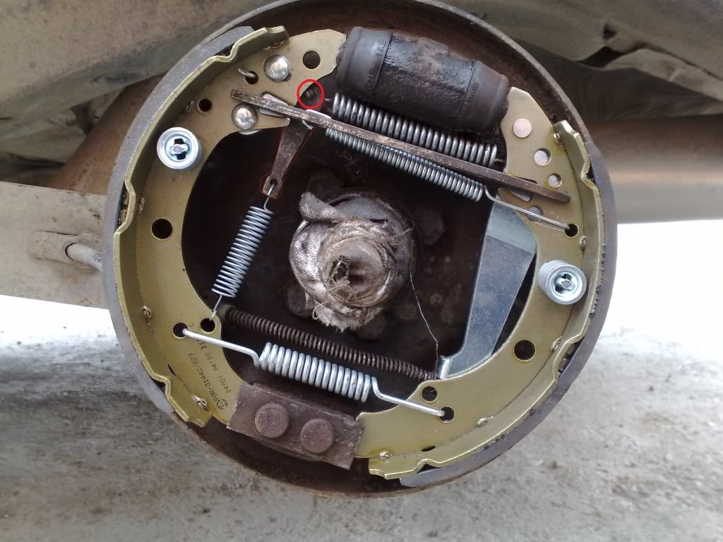

NB! на тази снимка се вижда желания резултат, но ПОЧТИ ограденото в червено е част от саморегулиращия механизъм тук съм го обърнал на обратно трябва дабъде с пъпката към вътрешната част 14052010431-1.jpg
така да се върнем към пружините, надявам се да ме извините че нямам снимков материал в процеса на свалянето им но бях изключил затова ще ви пусна с една снимка и бяснение към нея:
Сменявате челюстите и окачвате пружините използвайте отверки за да ви е по удобно монтажът им е по-лесен от свалянето им
махнете парцала от оста почистете старата грес греирайте, почистете цилиндъра на барабана сложете нова грес, гресирайте и лагер №1 сложете шайбата обратно има си начин по който се слага в оста има улей 14052010417.jpg сложете гайката затегнете здраво (НЕ до откат но достатъчно ако неможете да прецените повикайте някой с опит или който е бил собственик на комунистическо возило :o ) и върнете с 1/4 оборот (90 градуса) сложете всичко на мястото сложете пина икривете го с клещи. Преди да сложите предпазната кпачк изчистее старата грес сложете нова и я сложете като я почуквате с чука леко проверете дали бараба се върти свободно (без да полагате голями усилия ) значи всичко е точно. сложете гумата затегнете до колко позволява във въздуха спуснете колата от крик дозатегнете повторете от другата страна.

Колега има проблем тъщата не се побира закача в бронята :o.Супер е това което си направил.Я сподели колко парички са тези накладки с всички други аксесоари. :hilezh:

Благодаря на всички. Не мога да се сетя точно, но беше около 50 лева то си зависи от магазина в който ходите аз понеже отидох с 1000 лева и каквото ми трябваше по двигателя и можах да се сетя купих на веднъж и ми направиха добра отстъпка така че е различно.
