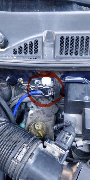

  1. Колеги здравейте, моля за малко помощ относно вакуум клапана за вторичния въздух, колата е 1,6 бензин, та въпроса ми е трябва ли да изпуска въздух, понеже аз не съм обръщал внимание, и газаджията ми каза, че не трябва, купих друг втора употреба и пак същата работа, и не съм сигурен дали не трябва да си е така.
